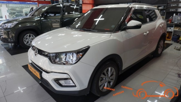

티볼리가 입고되었습니다
후방카메라가 애초에 없는 차량입니다
네비게이션도 없는 차량이었어요
후방 카메라가 없는데
전방 카메라가 있을 수는 없겠죠???

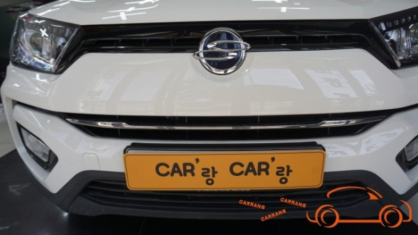

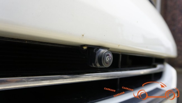

이 범퍼에 전방 카메라를 시공해야 합니다

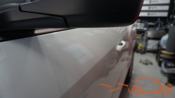

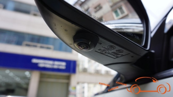

각각의 사이드 미러에도 카메라를 시공할 예정입니다
요기에 어라운드 뷰 모듈을 시공할 예정입니다
전방 카메라 달아주고요

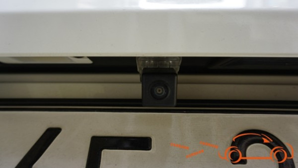

후방카메라도 달아주고요~

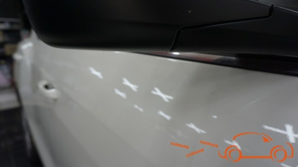

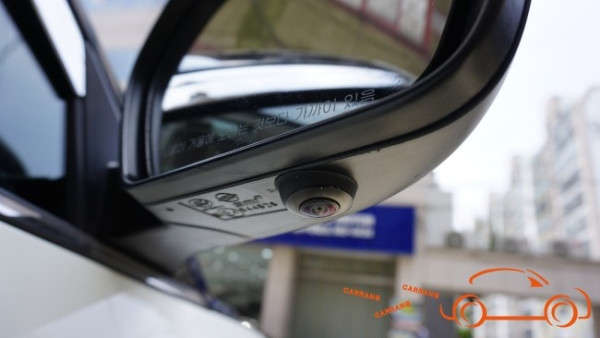

사이드 미러에도 카메라를 달아줍니다

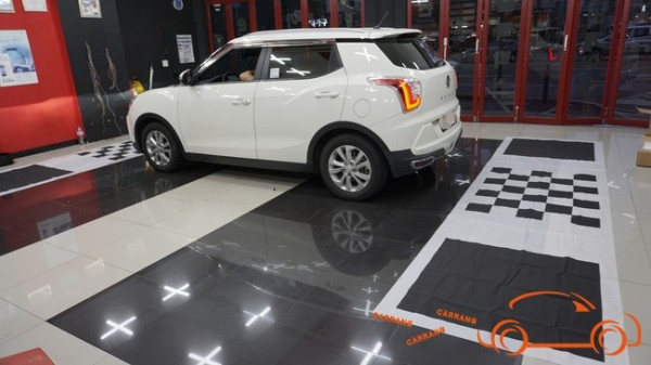

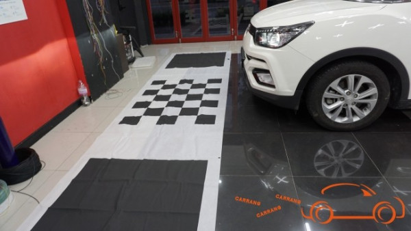

보정을 합니다
앞뒤로 보정판을 두고 보정합니다

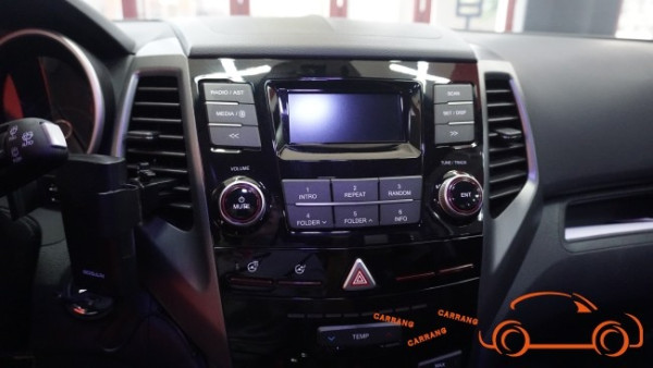

클래식 합니다
순정 오디오라니~~!

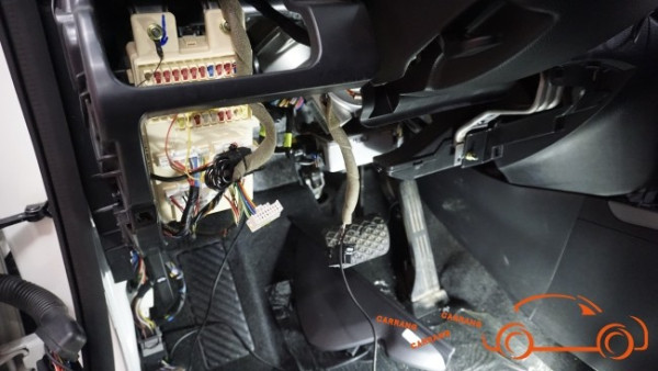

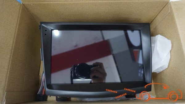

탈거하고 안드로이드 올인원을 시공합니다
제품은 카나로 X 플러스 제품입니다
저희 카랑카랑이 모터스 밸류 제품만 취급을 하다가
카나로에 대한 고객님들의 문의도 많아서
시공하게 되었습니다
대부분의 안드로이드 올인원이 그러하듯 9인치 전용으로 시공이 됩니다

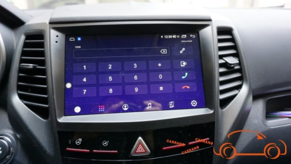

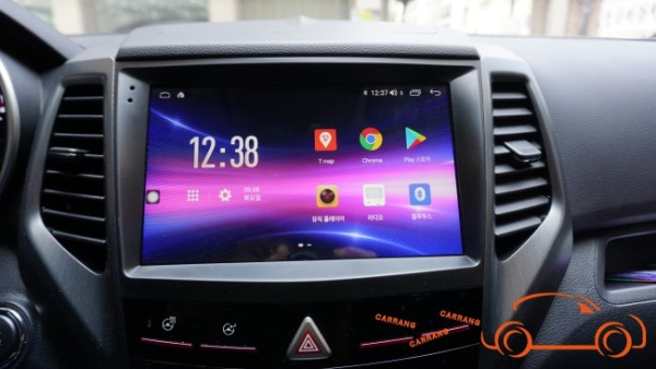

시공이 되었습니다

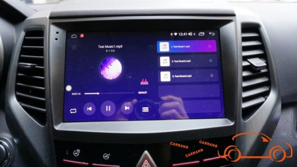

블루투스 오디오가 내장되어 있기 때문에
순정 오디오를 탈거해도
블루투스 기능 사용 가능하십니다

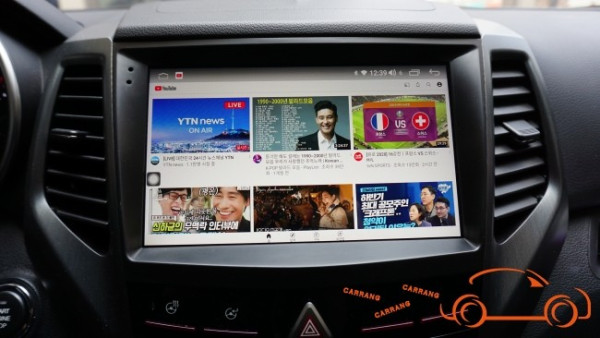

휴대폰처럼 안드로이드 앱으로 사용이 가능한 제품이라는 거

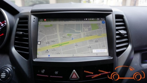

이렇게 티맵도 사용할 수 있구요
유튜브도 쓸수 있습니다

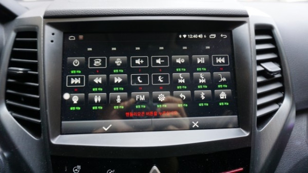

핸들 리모컨 연동 되기 때문에
블루투스 통화나
라디오 채널 변경
 음량 조절 등
리모컨 사용이 가능하답니다~!

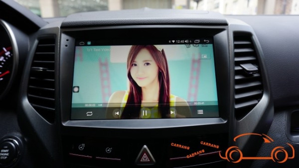

화면 속 여인이 누군지 모르겠지만
화질 좋네요~
음질도 깨끗해요~

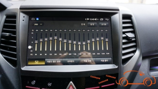

원하는 스타일의 사운드를 선택할 수도 있구요~~

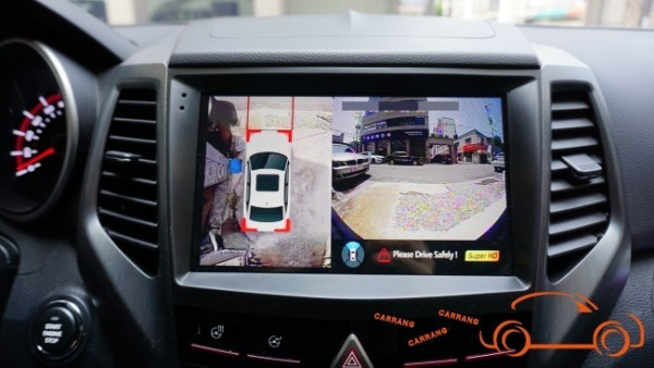

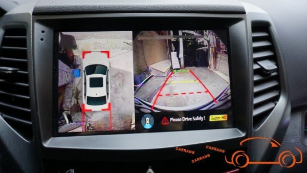

어라운드 뷰 화면입니다
전체와 전방 화면이 나오구요
전체와 후방 화면이 나오고 있습니다
