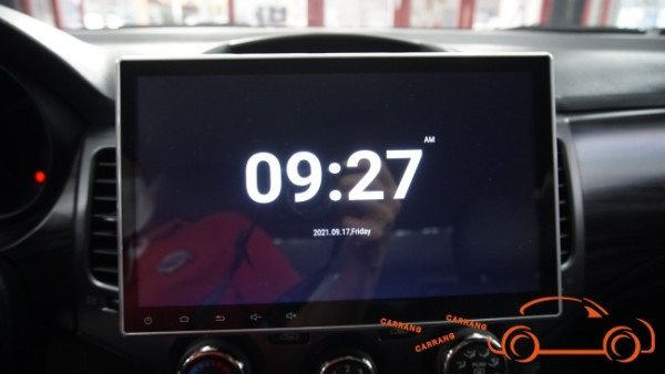

로체 전용 9인치 제품이 나오기는 하는데
고객님은 기왕이면 큰 것이 좋다고 10인치를 선택하셨어요
기존의 제품이 10인치였으니
더 작아지는 걸 원치 않으셨을 수도 있어요

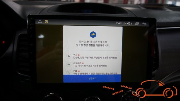

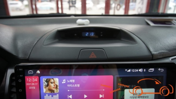

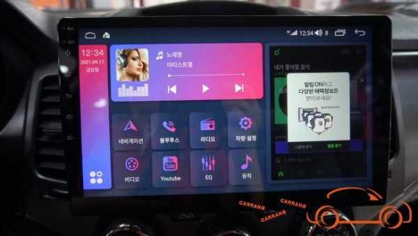

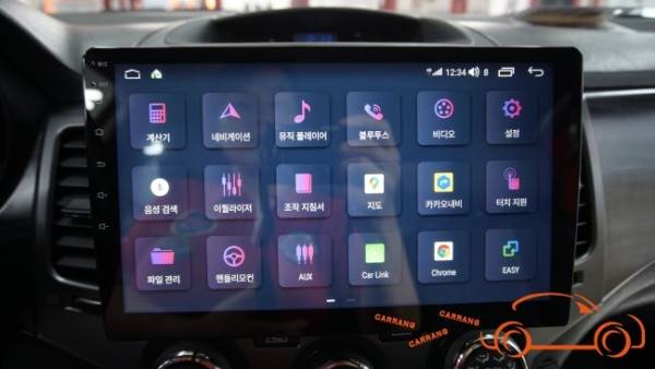

다양한 앱으로 사용하는 안드로이드 올인원 네비게이션입니다

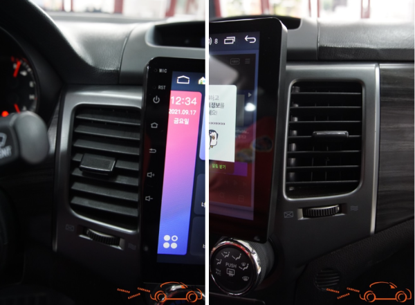

범용으로 시공이 되어서
굉장히 큰 느낌이죠
하지만 송풍구를 막지는 않아요
당연히 비상등 버튼도 사용이 가능하시구요

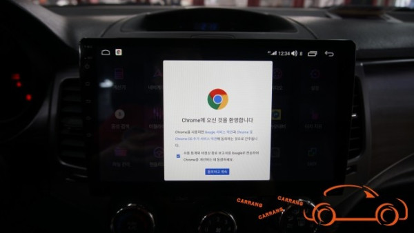

구글 로그인을 하시면
이런 카카오 네비 같은 앱 사용이 가능합니다

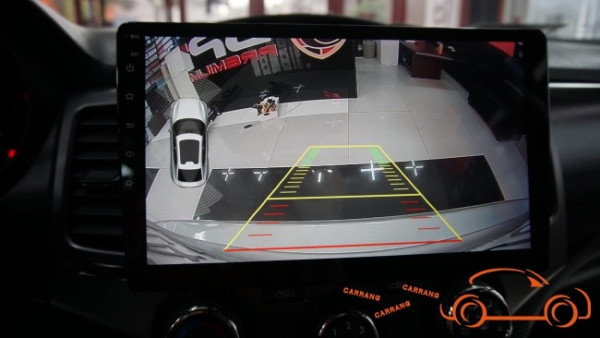

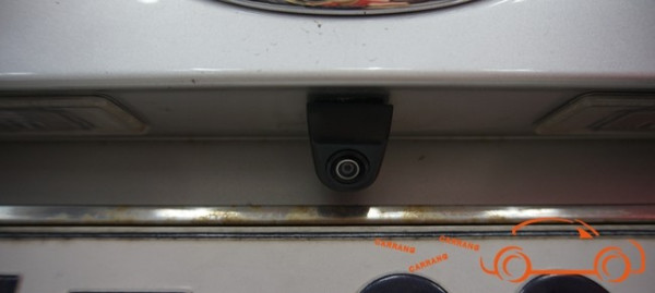

후방카메라 화질이 별로라 교체하였습니다
화질이 좋은 카메라에
화질이 좋은 화면까지 겹치지
후방 화면이 정말 좋아졌네요

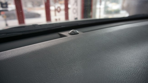

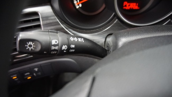

그리고 오토 라이트도
순정으로 시공을 했습니다

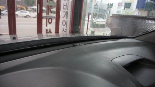

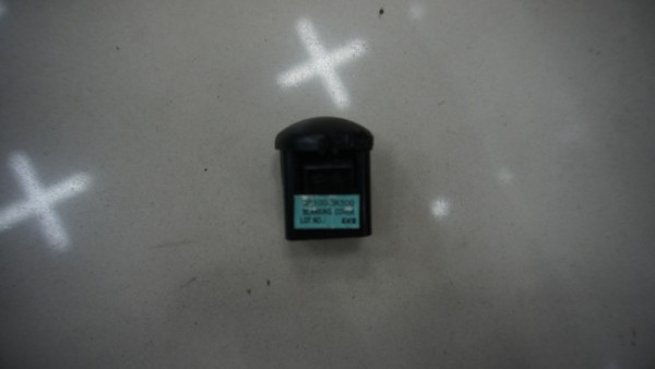

이렇게 포토 센서 같은 것이 꽂혀있지만
이것은 조도를 감지하지 못합니다
조도를 감지 못하는 가짜 센서는 탈거하고
진짜 포토 센서를 이식합니다

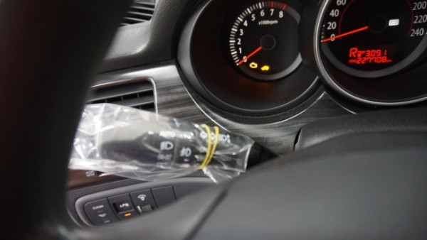

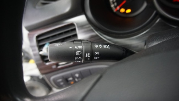

센서 이식 후 멀티 펑션키를 교체해야겠죠?
기존의  펑션키에는 오토가 빠져있습니다
새것으로 시공했어요
비닐을 벗겨내니
뚜렷하게 오토라는 글씨가 보이시죠??

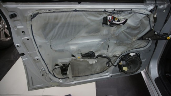

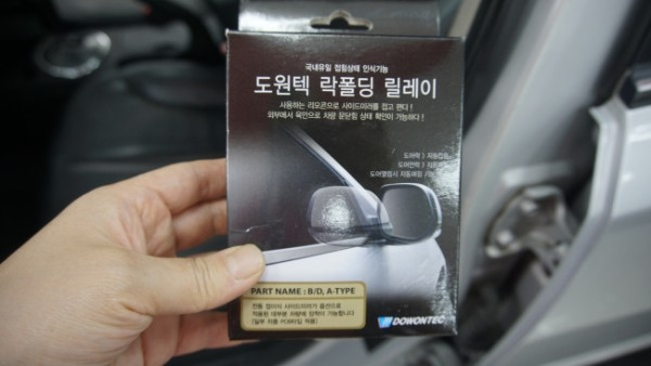

락폴딩이 안되는 불편함도 저희가 없애드려요
도어 트림 탈거해서
락폴딩 릴레이를 시공합니다
믿을 수 있는 도원텍 릴레이를 시공합니다
