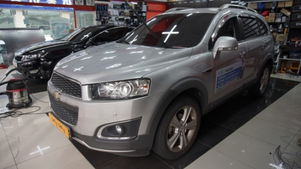

캡티바가 입고되었습니다
어라운드 뷰를 위한 카메라 시공을 먼저 하겠습니다

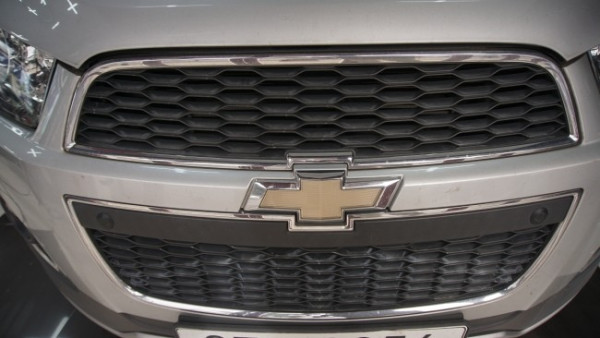

전면 그릴부터 시작해볼까요????

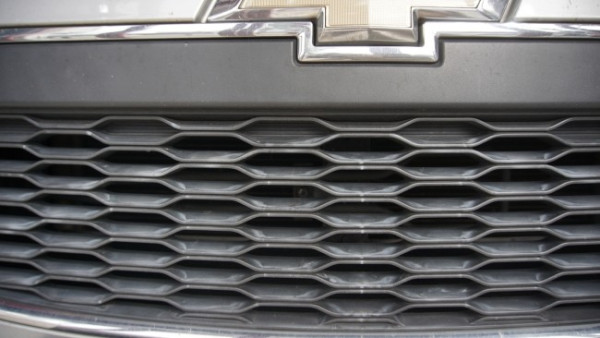

요쪽으로 시공할 거랍니다

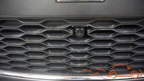

가로나 직선의 그릴 모양이면 시공이 좀 더 용이하겠지만
벌집 모양의 그릴에도 깔끔하게 시공을 잘 합니다
요렇게 딱 밀착시켜서 전방 카메라 시공하구요

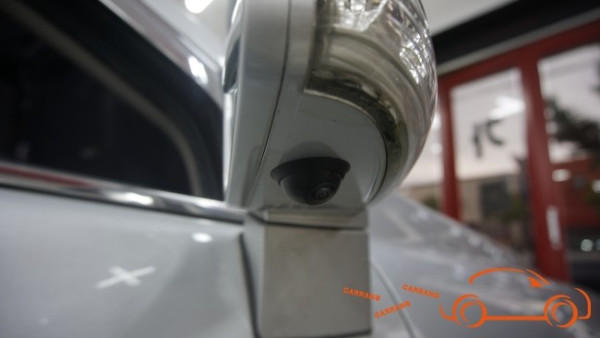

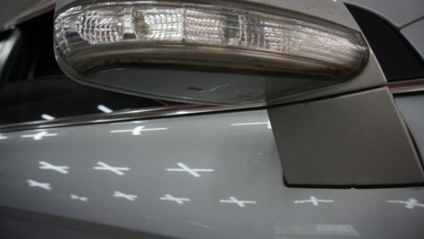

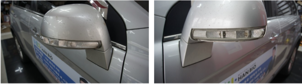

사이드 미러 하단에도 시공합니다
양쪽 다 시공합니다
이렇게 시공이 되었답니다

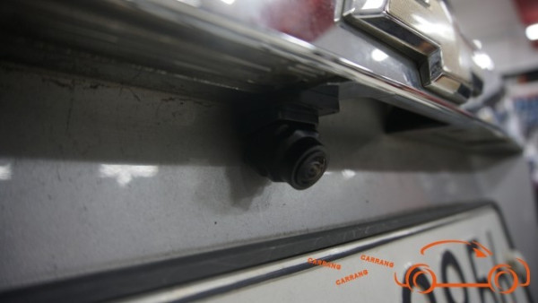

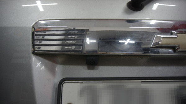

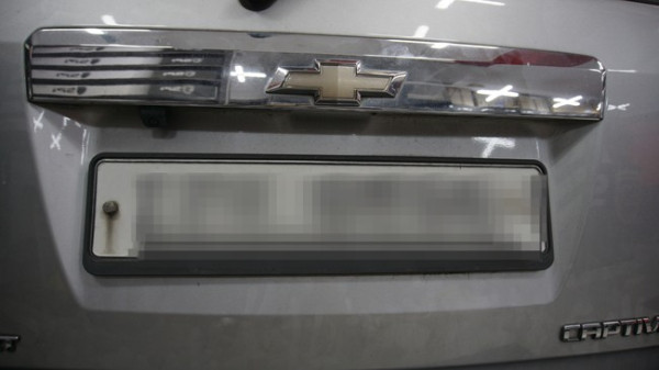

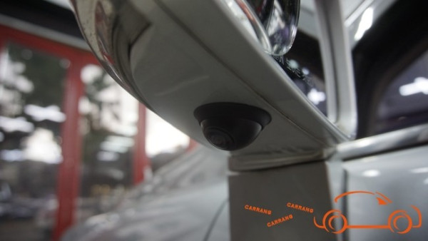

이제 마지막 후방을 시공해봐야겠죠?
요렇게 중앙에서 틀어져 있어서
고객님께서 후진시 불편하다고 하셨어요
가운데가 보여야 하는데 그러지 않았다고 말이죠
그래서 최대한 손잡이 쪽으로 카메라 위치를 당겨드렸습니다
트렁크 도어 손잡이가 정 중앙인데
거기엔 카메라를 달 수가 없으니까요
최대한 당겨봤습니다

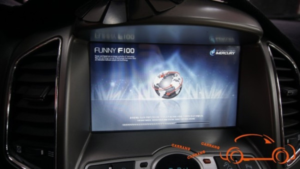

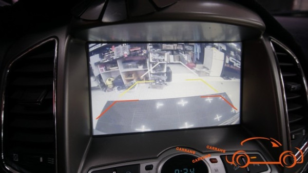

이제 네비게이션 바꿔 볼까요??
고장이 난건 아니었을 것 같아요
지도 검색까지는 안 해봤지만
작동이 되고 있었어요
후방 화면도 나오고 있었거든요

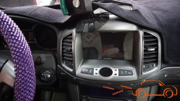

(카메라 교체 전 화면입니다)

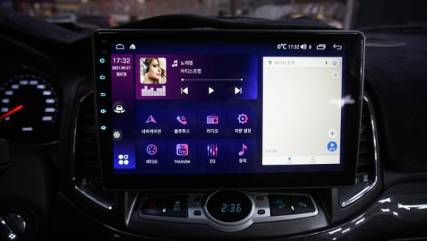

다 탈거하고 전용 9인치 안드로이드 올인원을 시공했습니다

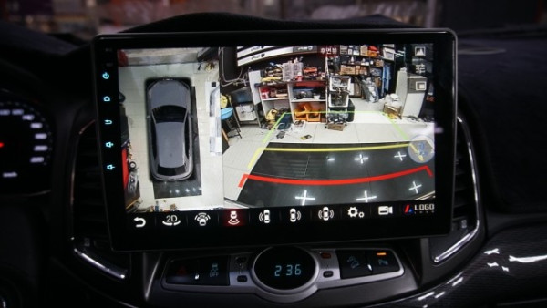

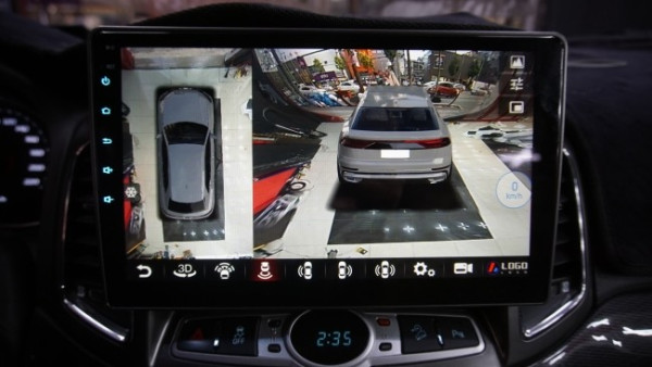

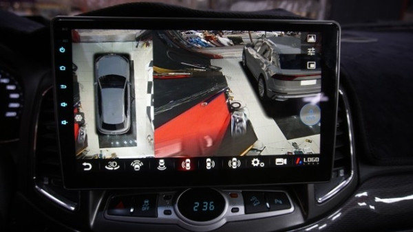

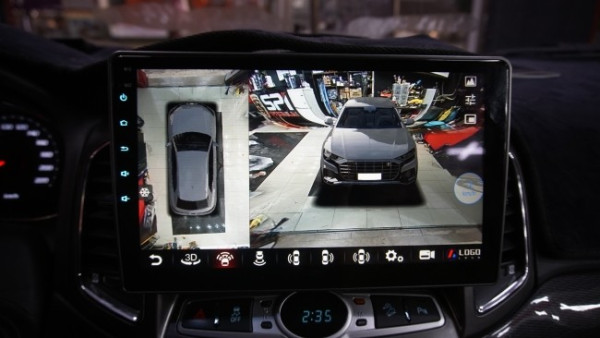

제일 궁금한 3D 어라운드 뷰를 볼까요??
왼쪽은 2D 어라운드 뷰 화면이고
오른쪽은 3D 화면입니다

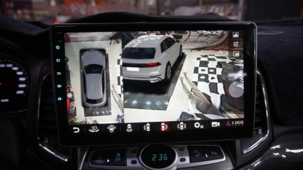

후방 3D입니다
2D와 3D가 같이 나오니 좀 더 안전한 주차를 할 수 있을 것 같습니다
후방 화면도 잘 나오구요
미처 사진을 찍지는 못했지만
깜빡이를 켜면 각 방향의 카메라 화면이 나옵니다

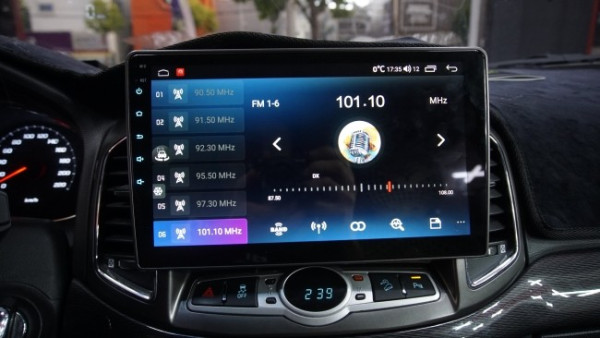

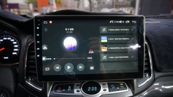

정작 안드로이드 올인원 화면은 많이 못 찍었네요

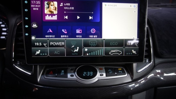

공조기 연동되는 화면입니다
라디오나 음악 들으시구요
