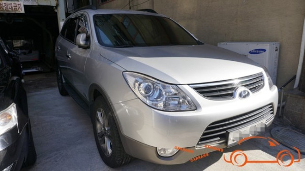

베라크루즈가 입고되었습니다
(사실 입고될 땐 사진 못 찍고
완료 후 주차장으로 뺀 후 찍은 사진입니다..ㅎㅎ)

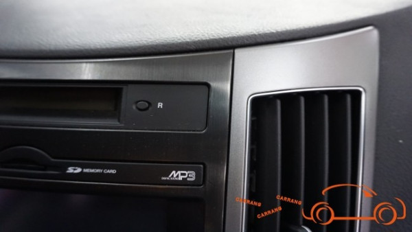

베라크루즈의 센터패시아입니다

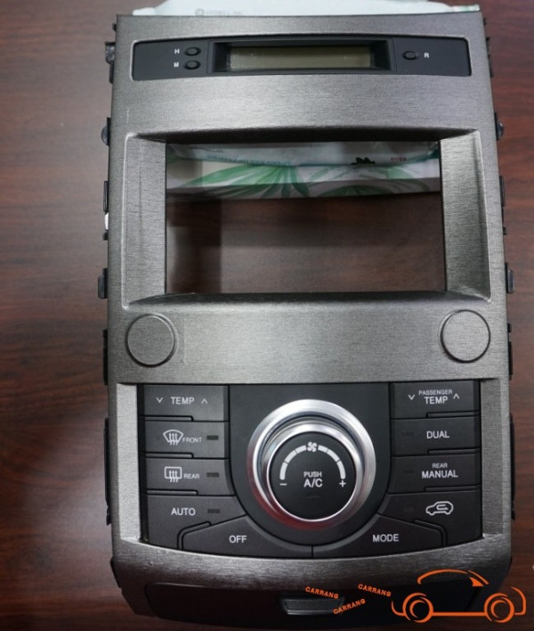

베라크루즈 범용 10인치를 시공하려면 마감재 랩핑 작업도 해주어야 합니다
보시다시피 오디오 부분과 송풍구 부분의 컬러가 다르게 되어있죠?
마감재가 없기 때문에
CD 삽입구나 오디오 볼륨 버튼 등이 사라지게 되면
그곳이 비어 버리겠죠??
10인치는 전용 마감재가 없습니다
오디오가 빠지고 안드로이드 올인원이 시공되는데
비어있는 공간을 막아주려면 랩핑을 해야 합니다
이 검정 부분을 은색 래핑지로 씌워줍니다

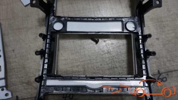

래핑을 하고 난 후의 뒷면입니다
이렇게 다이얼 부분과 버튼 부분
CD 삽입 부분을 래핑지로 덮어서
깔끔하게 만들어줍니다
앞으로 돌려보면 이렇게 깔끔하게 막혀있답니다
다이얼 부분이 조금 도드라지지만
여긴 10인치 모니터로 가려질 거라서
걱정하지 않으셔도 됩니다
적으도 구멍이 뚫린 채 먼지가 쌓이는 꼴은 안 보실 수 있답니다

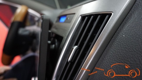

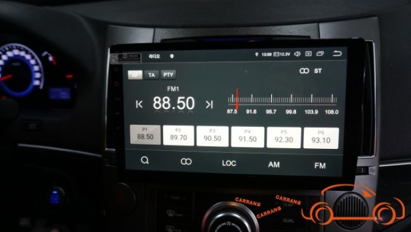

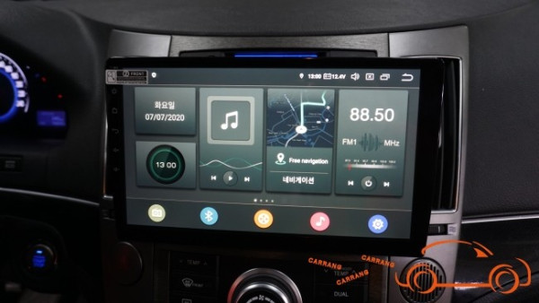

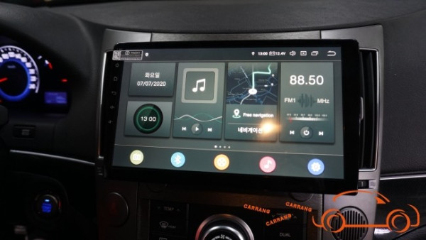

10인치 대화면이 시공되었습니다
마감재가 따로 없기 때문에
이렇게 각도 조절이 됩니다
살짝 뒤로 뉘여서 네비게이션을 편하게 보시거나
뒷좌석 사람들이 편하게 보게끔 모니터를 세워주거나
각도 조절이 가능하답니다
요정도 각이 조절이 됩니다

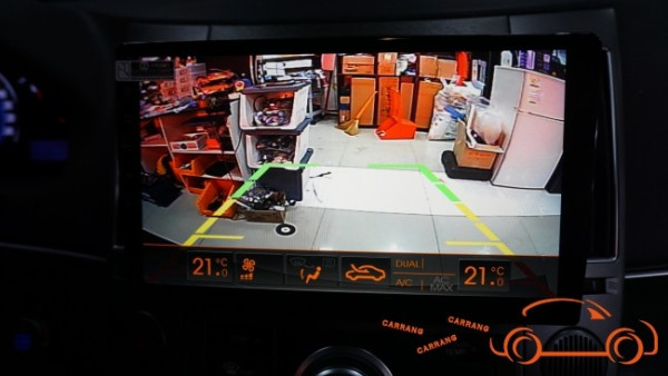

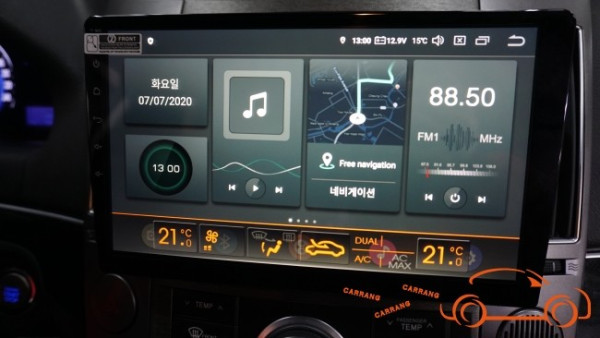

사제가 힘든 한가지 이유
공조기 표시입니다
공조기 잘 표시되고 있죠???
후방카메라도 교체되었습니다
순정 후방카메라가 연동이 안되기 때문에
교체를 해야만 하고요
고객님 건 고장이 나서 먹통이기도 했어요
10인치 대화면이라 화질이 살짝 떨어지지만
크기 때문에 안정감 있는 후진이 가능하겠죠?

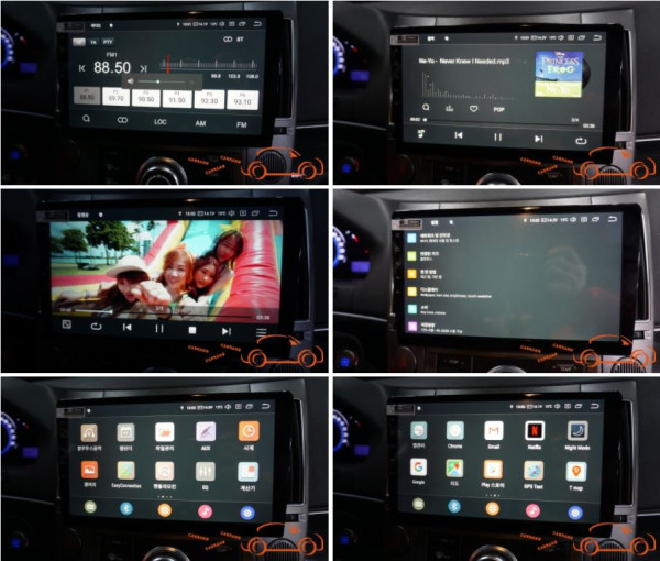

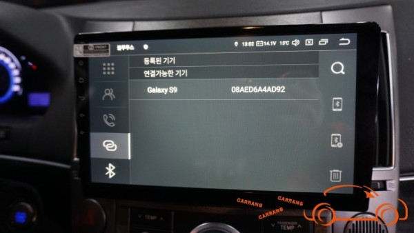

블루투스 기능 됩니다
블루투스 오디오가 내장이 되어있어서
네비게이션과 블루투스를 같이 하시고 싶으신 분들은
차라리 안드로이드 올인원이 더 저렴합니다
고화질의 동영상 감상도 하시고
DSP 칩이 내장된 스피커로 빵빵한 음악도 즐기시고
원하는 지도를 다운받아서 앱으로 즐겨보세요~
