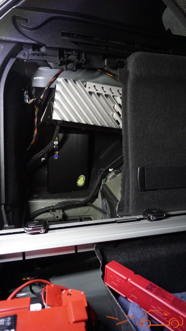

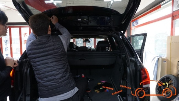

대부분의 시공이 리어에서 이루어집니다
배터리가 트렁크에 아래에 있기 때문에
캐패시터와 보조배터리도 여기에
그리고 후측방 레이더도 여기에
블랙박스 후방 카메라도 여기에
여기서 많은 시공이 이루어집니다
서서 시공하시는 거 아니고 앉아서 시공하시는 거예요
천천히 블랙박스부터 시작하셨어요~

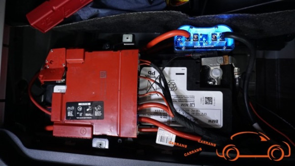

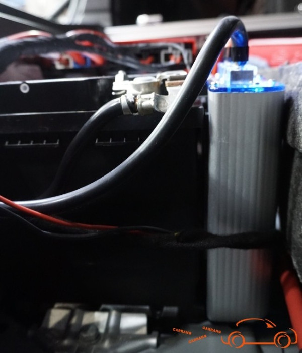

배터리 옆에 캐패시터 시공되어있죠?
이렇게 잘 끼워서 고정했습니다
보조배터리도 트렁크 내부로 좌측에 시공됩니다
요자리에 시공됩니다
지금은 사장님이 잠깐 자리 잡아 두신 거고
나중에 양면테이프와 벨크로를 이용해서 짱짱하게 고정했습니다
감쪽 같이 덮였죠??
아무것도 하지 않은 듯 깔끔하게 덮은~

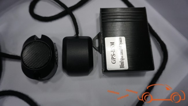

레이더 사진은 없지만

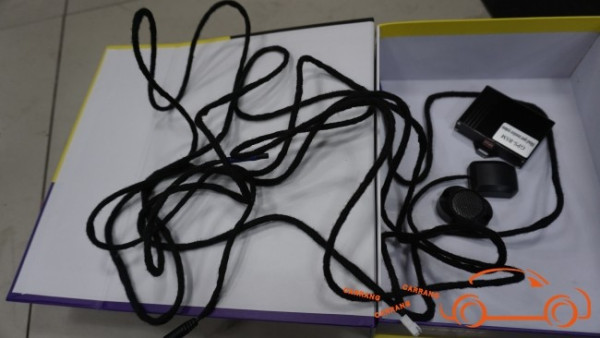

모듈과 GPS 스피커를 찍었습니다
지렁이처럼 길다란 배선 전부 테이핑 합니다
고객님께서 잡소리 싫하니 꼭 깔끔하게 시공해 달라고 했지만
저희는 굳이 그런 고객님의 주문이 없다고 해도
깔끔하게 하지요~~
오늘 모든 작업에 이 테사 패브릭 테이프가 다섯롤 이상이 들어갔어요
여기에 스피커
여기에 GPS
(모듈은 깊이 숨겨서 잘 안보입니다)

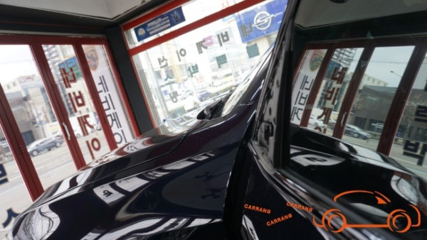

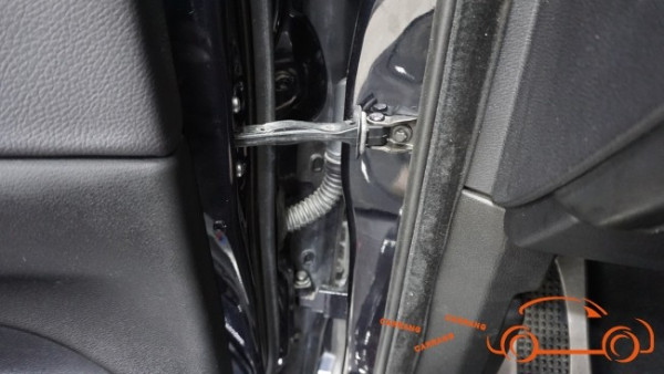

제가 도어와 차체 사이 사진을 찍은 이유는
아무것도 없다는 것을 보여드리기 위해서 입니다

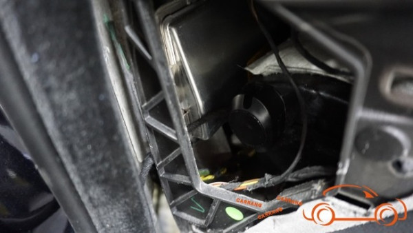

사이드 미러에 LED 표시가 되려면 어찌 되었든 배선이 차체에서 도어로 연결 되어야 합니다
근데 아무것도 안보이죠?
다른 업체에서는 여기서 배선이 보이게 빼는 경우가 간혹 있습니다
(심지어 전동 사이드 미러 하면서도 여기에 배선이 보이게 빼는 경우가 있어요)
하지만 저희는 순정 배선쪽으로빼서
최대한 깔끔하게
원래의 것처럼 보이게 시공을 한다는 겁니다
고무 튜브 사이로 배선을 끼우는데
그게 국산차도 쉽지 않지만
수입차는 더 쉽지 않아요

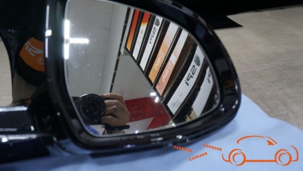

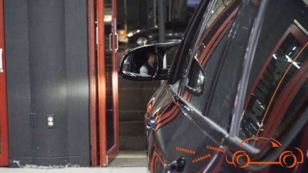

사이드 미러에 경보가 들어와야 하니까
사이드 미러르 탈거해서 사이드 미러도 교체하고 LED를 심어줍니다
탈거 된 사이드 미러입니다
교체 후 사이드 미러입니다
카메라 렌즈 부분이 비치는 곳에 삼각형이 보이시죠?
저 삼각형으로 알림을 받는 답니다

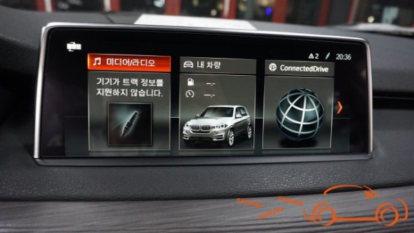

M2C 시공도 했습니다
안드로이 올인원을 시공하면 좋겠지만
고객님께서는 M2C를 원하셨습니다
순정 기능을 사용하시다가
기어박스 부분 메뉴 버튼을 길게 누르면
M2C로 전환됩니다
안드로이드 운영체재를 사용하실 수 있답니다
검색 유튜브, 지도 등등
다양한 앱 사용이 가능합니다
