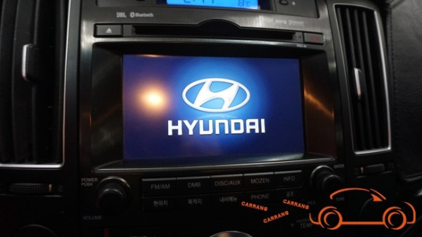

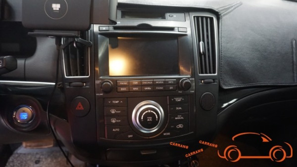

베라 크루즈가 전주에서 입고되었습니다
순정 네비게이션입니다
13년식이면
그리 오래된 건 아닌데
오랜 느낌의 화면
굉장히 클래식한 느낌이죠~

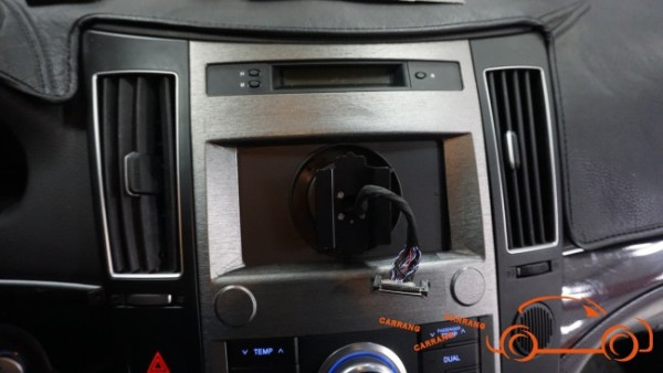

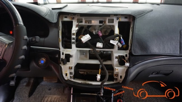

탈거합니다

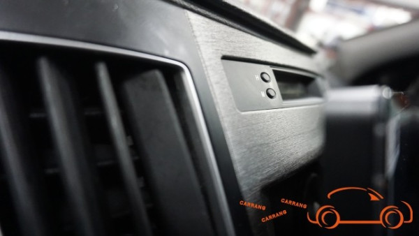

다이얼과 물리 버튼 부분
그리고 CD 삽입구가 빠지면서 마감재에 공백이 많이 생기는데
꼴보기 싫으니까
저희는 시트지로 감싸드립니다
대충하는 건 아닙니다
꼼꼼하게 시공합니다

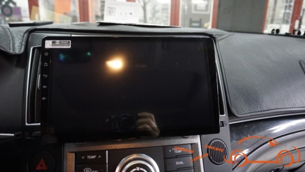

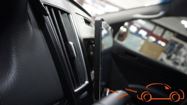

범용 10인치가 시공되었습니다
전용으로 매립되는 게 아니라
범용으로 시공되다 보니
이렇게 마감재 위로 시공이 되게 됩니다
전용 제품과 다르게 범용제품은
약간의 각도 조절이 가능해서
편리하게 사용하실 수 있답니다

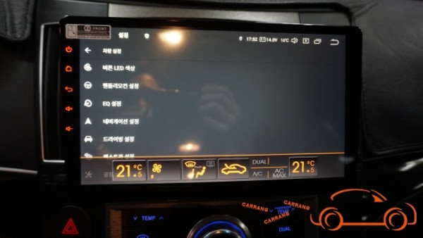

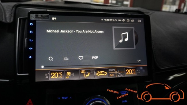

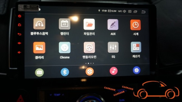

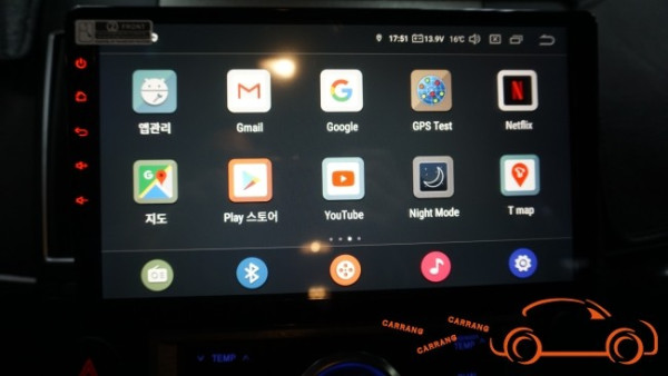

앱으로 다양한 기능을 사용하실 수 있죠?
앱 실행 중
공조 버튼을 누르면 이렇게 화면에 현 상태를 알려줍니다

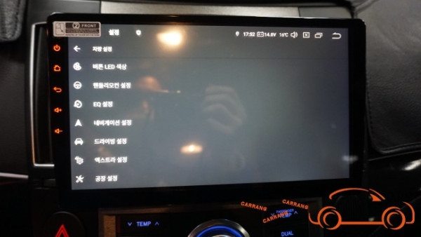

차량 설정도 가능하구요
후방카메라를 제외한 어떤 앱을 실행하더라도
공조기 화면은 뜹니다

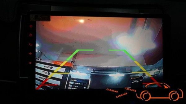

후방카메라 화면입니다
베라 크루즈 순정 후방카메라는
안드로이드 올인원과 호환이 되지 않기 때문에
사제로 교체 시공을 같이 해드리는데요
순정보다 화각이 조금 더 넓어서
자세히 보실 수 있습니다
