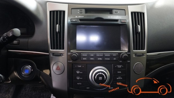

순정 네비게이션이 있는 센터패시아입니다
고장은 아니었어요
내부를 보니까 2017년도에 이미 한번 수리를 받으셨더라고요
근데 보시다시피 화면이 좀 작죠??
7인치 정도 되는 것 같아요
그리고 업그레이드가 참 .....
정말 ..참....
(센터 패시아 사진 중 CD 부분 잘 봐주세요)

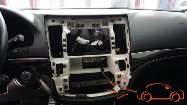

다 탈거합니다
차가 크니
다 뜯어내면 이런 모양이 되네요

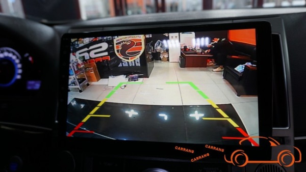

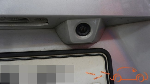

후방카메라도 교체할 거랍니다
순정 후방카메라를 탈거하고 사제로 시공이 됩니다
CCD로 하면 화질이 좋지만 화각이 좁아서
CMOS로 시공했습니다
화질이 약간 떨어지지만 화각이 넓어서
사각지대가 더 없어지니까요
시공되었습니다
본사에서 보내준 배선은 무용지물이라서
처음부터 새로 다 배선을 깔았습니다
어차피 베라크루즈 순정용은 배선이 없어요
(시공을 하지 말라고 했었으니 배선이 있을리가 만무....)

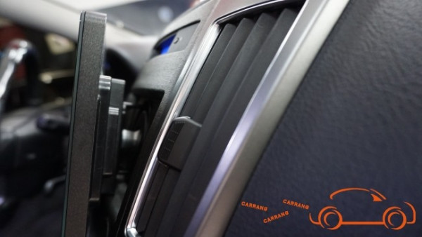

순정 네비에서 교체를 할 경우엔 범용으로 시공을 합니다

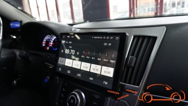

10인치가 시공되면 이렇게 살짝 돌출이 되는 느낌이 있습니다
그래도 10인치 대 화면이라니~!!
대박이죠~

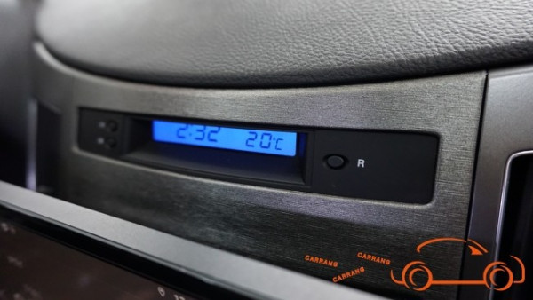

아까 CD 부분 기억하시라고 했죠?
오디오가 사라지면서
마감재에 구멍이 생기게 되거든요
아래에 트립 버튼과 다이얼도 사라지게 되어서
고민한 끝에
메탈 시트지로 랩핑을 해드렸습니다
그러면 그 많은 공간이 감쪽같이 가려지더라구요
시계는 살려드렸어요 ~!

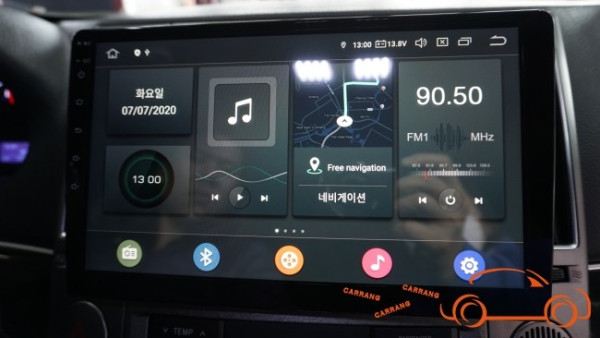

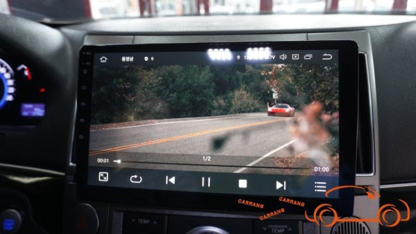

10인치~~~!!
오오오오올~!
10인치~~!
화질 정말 좋죠??
데이트하면서 영화 보기도 좋고
뒷자리에서 보기도 대화면이라 잘 보일 듯요~
CMOS라서 화질이 조금 더 떨어진다고 말씀을 드리긴 했지만..
순정보다는 훨씬 나았어요
화각이 좋더라고요
좀 더 길게 보인다고 생각하시면 됩니다
10인치라서 구석구석 보이니
주차에 정말 도움이 되겠죠?
