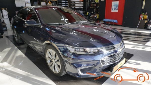

오늘은 올 뉴 말리부에
어라운드 뷰와 네비게이션 인터페이스를 시공해봤습니다

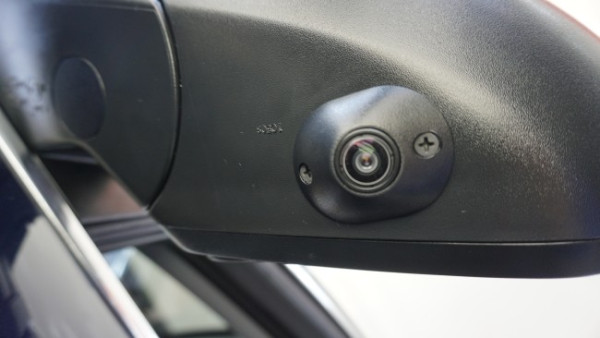

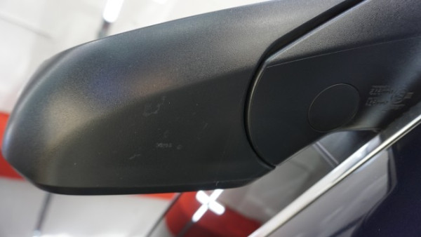

어라운드 뷰는 사이드 미러 아래에 카메라가 들어가는 거 아시죠?
각각의 사이드 미러 하단에 31파이의 홀을 뚫어서 시공합니다

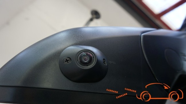

옴니 뷰 제품으로 시공합니다

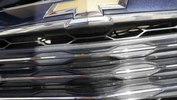

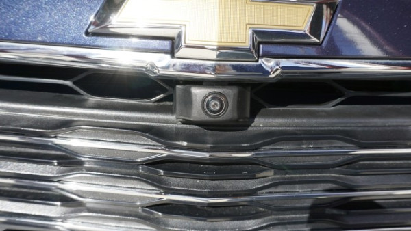

전방 카메라가 시공되었고요

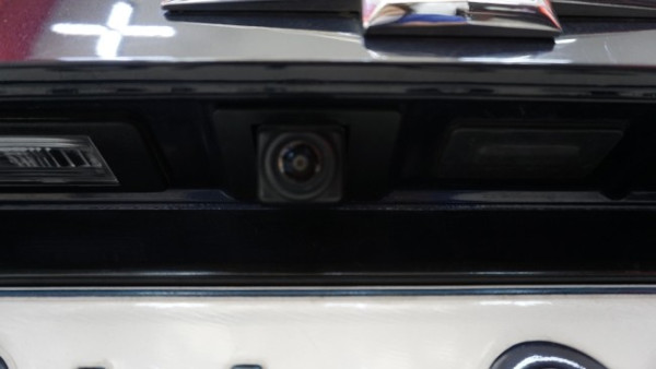

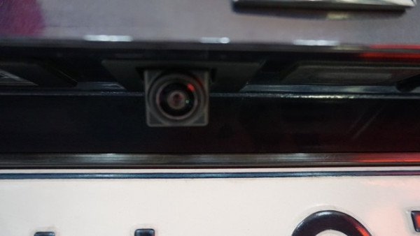

후방카메라도 교체가 되었습니다

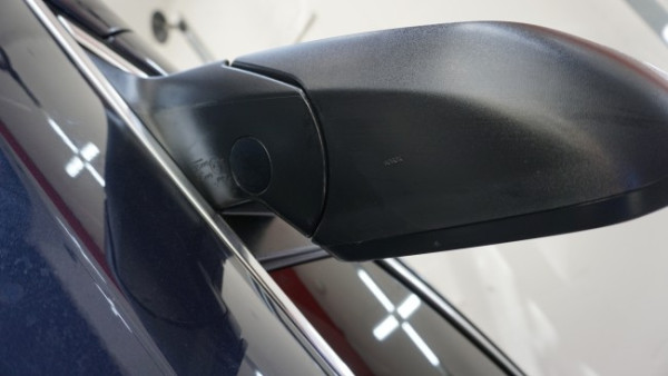

사이드 미러 아래에 카메라가 시공되어 있습니다
아무래도 순정  사이드 미러 카메라보다는 조금 더 큽니다
하지만 위에서 보면 별로 티가 안 나요

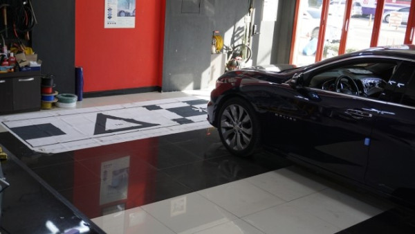

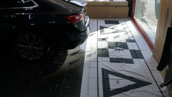

어라운드 뷰 보정을 하기 위해
코딱지만 한 매장을 전부 활용합니다
정말 꽉꽉 활용합니다
차와 보정판이 꽉 들어찼죠??

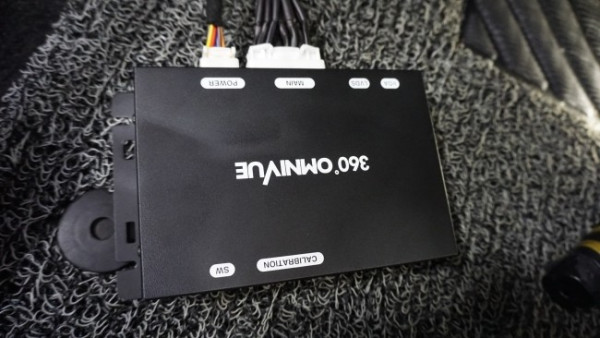

어라운드 뷰를 보기 위한 모듈입니다

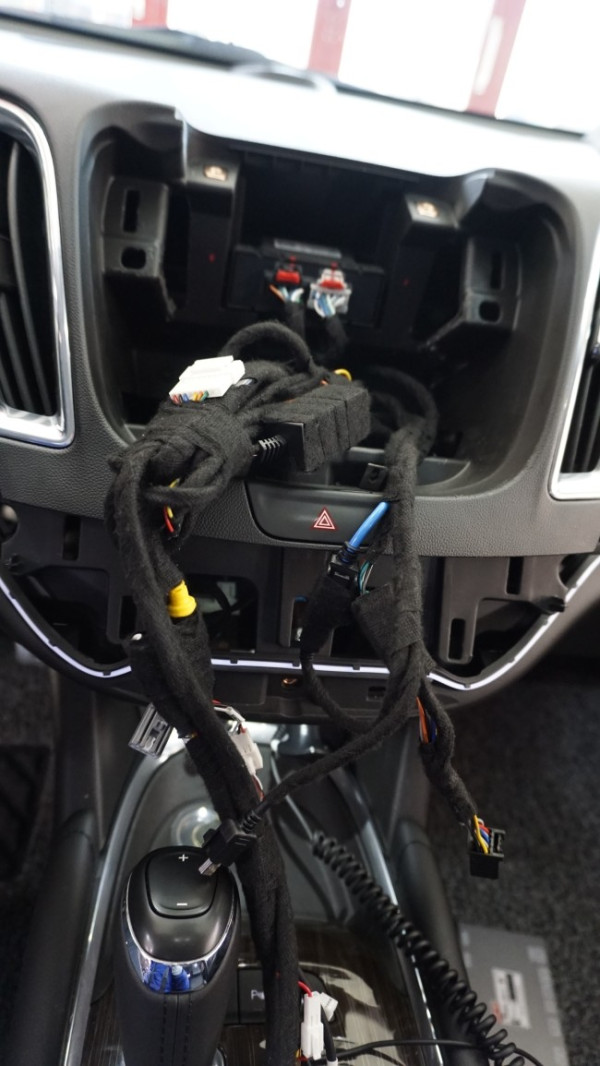

인터페이스 시공을 하기 위해 센터패시아를 탈거합니다
배선 테이핑의 진수를 보여주죠?
정말 모든 배선을 흡음 테이프로 감싸버리는 사장님의 꼼꼼한 성격

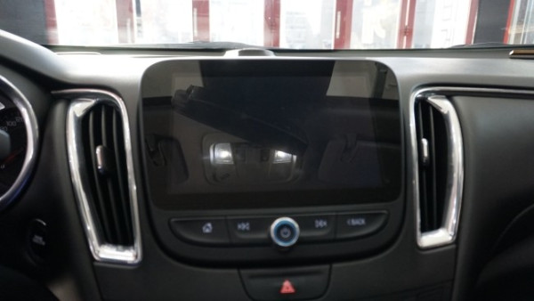

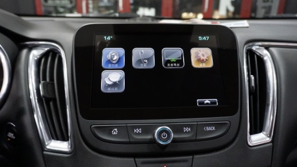

기존의 모니터를 그대로 활용하고
내부 프로그램만 바꾸어 주었답니다
말리부 차량은 수입차처럼 네비게이션 교체가 쉽지는 않거든요
네비게이션 화면을 보여드려야 하는데
사진을 찍지 못했네요

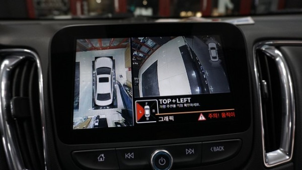

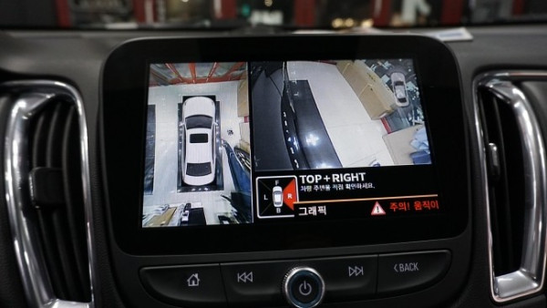

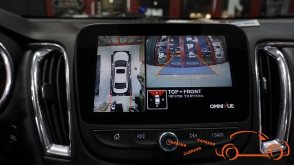

전방 화면이 같이 보이는 어라운드 뷰 화면입니다
측면을 볼 수 있구요

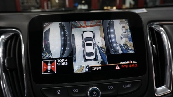

양쪽으로 분할해서 볼 수도 있답니다

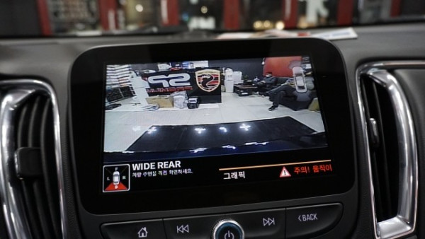

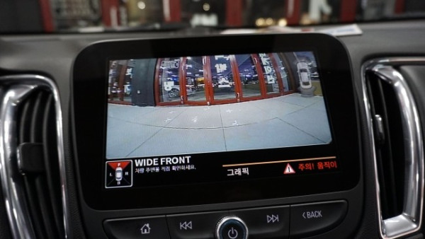

전 후방 화면만 따로 볼 수도 있답니다
화각이 꽤 넓죠?

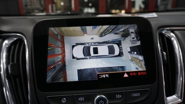

전체 어라운드 뷰 화면을 볼 수도 있답니다
