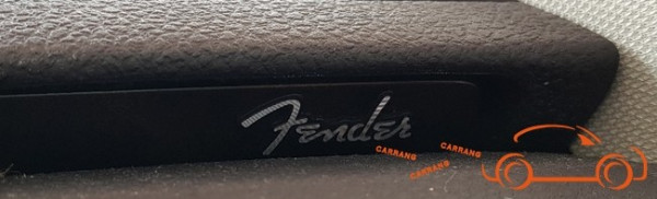

이 7.5세대 파사트엔 펜더사의 오디오가 적용되어있어서
살짝 시공이 까다롭습니다

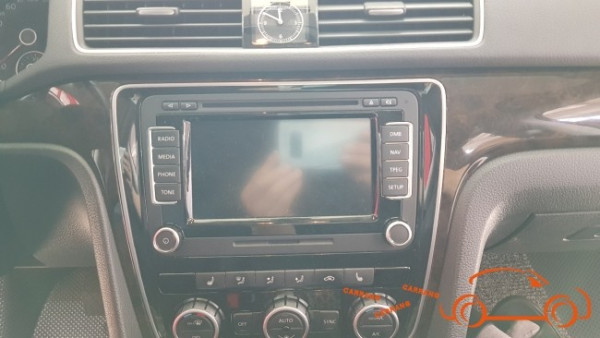

파사트의 오디오입니다
폭스바겐 차량들의 특유의 마감재 스타일이죠..
화요일에 시공한 티구안도 저런 식으로 물리버튼이
아주 도드라져 있어요..
탈거하고 시공합니다

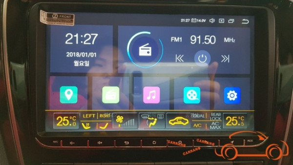

화질이 별로라서 그러지
화면 깨끗해요..ㅎㅎㅎ

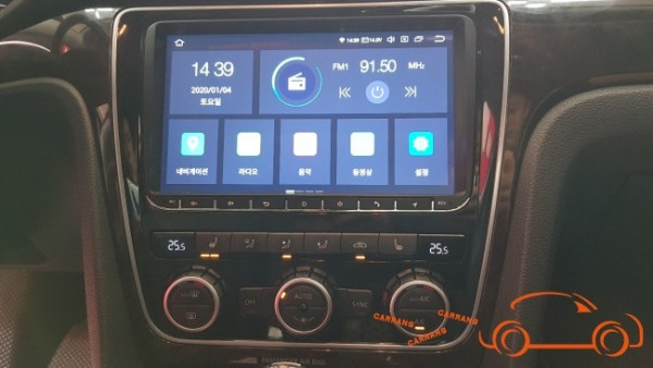

이렇게 공조기 정보를 볼 수도 있답니다
캔 신호가 들어가기 때문에 가능한 건데요
순정 옵션이 연동이 돼서
전 후방 센서도 여기서 볼 수 있답니다

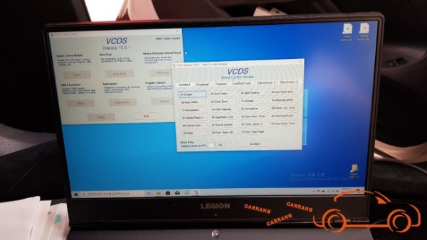

펜더 오디오가 있는 파사트가 시공이 까다로운 이유는
이렇게 코딩 작업이 필요하기 때문입니다
다른 파사트는 안드로이드 시공하면 바로 소리를 들을 수 있는데
북미형 파사트는 이 코딩 작업이 없으면 아예 소리가 들리지 않고
화이트 노이즈를 잡기 위해서 사장님이 별도의 작업을 따로 하십니다

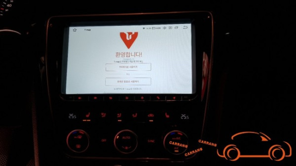

다양한 앱 사용이 가능해서
원하는 앱을 다운로드하셔서 사용하시면 된답니다

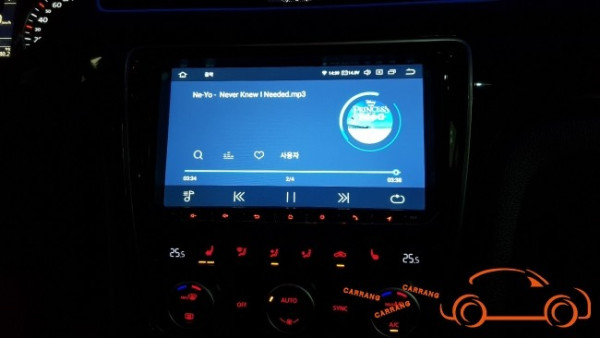

음질을 들어보실까요?
