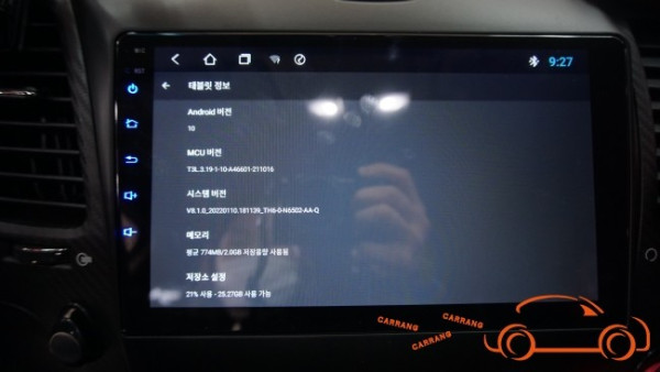

시공한지 며칠 되지도 않은 안드로이드 올인원을 저희 모터스 밸류 제품으로 바꾸신다고 하셔서
새 건데 뭘 바꾸시냐고 기왕에 돈 들인 거 그냥 쓰시라고 했어요
 근데 속도가 너무 느려서 구동 되는 앱이 별로 없으니 불편하시다고 하시네요
요즘 저희에게 이런 고객님들 종종 오십니다
메모리가 2G.....
6년 전 제품을 며칠 전 업체에서
달고 오셨다니 할 말이 없더라구요
지금 갤럭시 22 쓰시는 분께 갑자기 S5 정도 스펙을 던져 주며 쓰라는 꼴이거든요

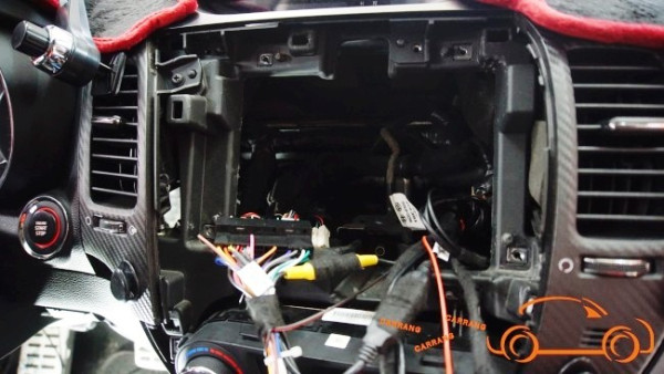

탈거합니다
타 업체를 욕하고 싶지는 않지만
기존의 네비게이션 배선 하나도 탈거 안 하고 쑤셔 넣어두고
안드로이드 올인원 작업하셔서 저희가 다 걷어내고 저희 거 배선으로
새로 시공했습니다
속이 비어있죠???

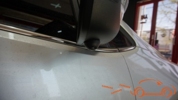

사이드 미러에 카메라 달아주고요~

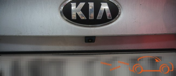

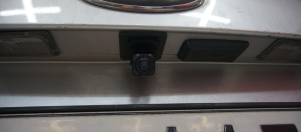

후방 카메라도 새로 다셨지만
교체합니다
어라운드 뷰 용 카메라로 교체해야 합니다

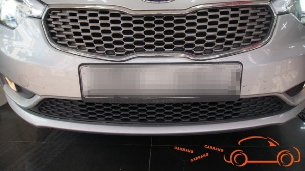

전방에도 카메라를 시공합니다
후방 카메라 교체되었고요
사이드 미러에도 카메라가 생겼습니다

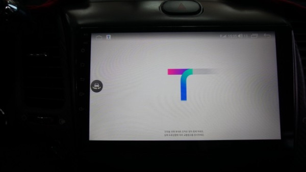

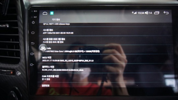

8G 램 안드로이드 올인원이 시공되었습니다
모터스 밸류 제품은 8G에 128G입니다

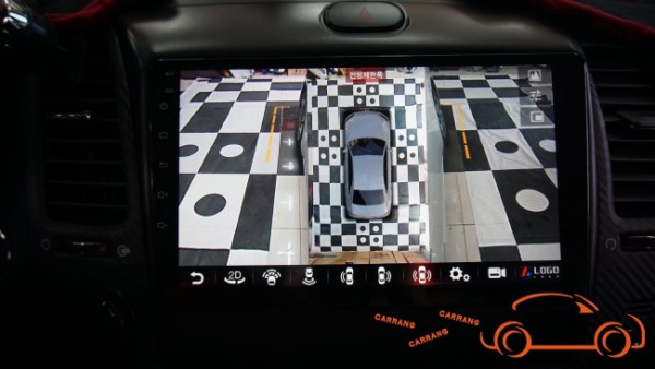

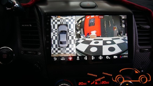

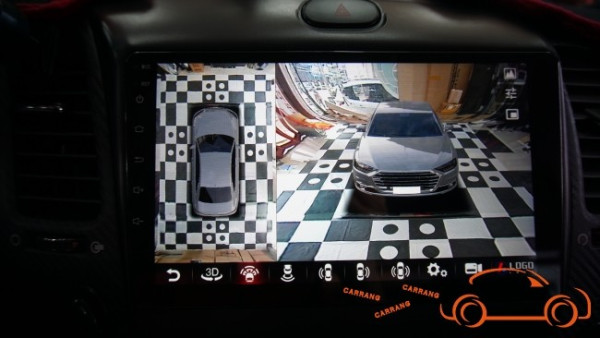

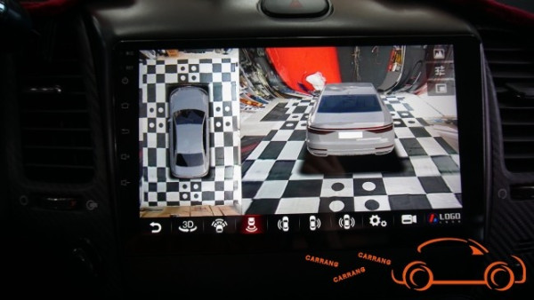

보정을 시작할까요??
좁디좁은 가게를 전부 활용해서 보정합니다
카메라 각도 잘 맞추고 보정합니다
각각의 화면이 잘 보이는 거 확인합니다
2D와 3D를 전환해서 볼 수 있는 제품이라서
아래의 2D 3D 버튼을 누르면 전환이 됩니다
2D는 정해진 각도만 볼 수 있다면
3D는 꼭
 전
우가 아니라
다양한 각도에서 볼 수 있다는 장점이 있죠
 2D에서는 불가능한 후측면 화면이 나와주면
정말 주차할 때 안전하지 않겠습니까????

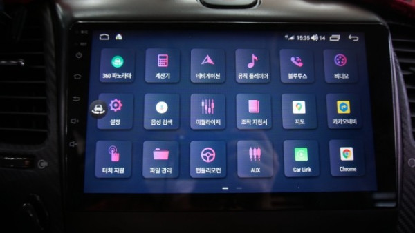

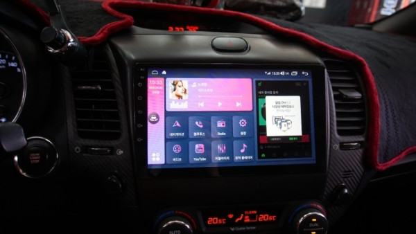

안드로이드의 홈 화면입니다
왼쪽에 이렇게 작은 아이콘이 있는데
요건 어라운드 뷰 버튼입니다

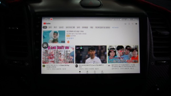

유튜브 같은 거 보시면서 불편하시면
살짝 눌러주세요
사라집니다
360 어라운드 뷰부터
카카오 네비
애플 카플레이 할 수 있는 카링크 있구요
크롬있구요
카카오 네비 있구요
다양한 기능이 있습니다
앱에 따라 태블릿과 살짝 다를 수 있지만
대부분의 앱은 무리 없이 사용이 가능하세요

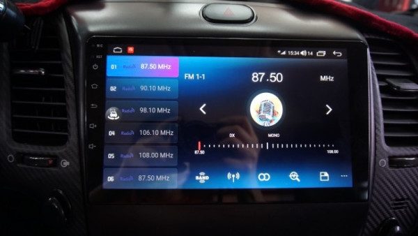

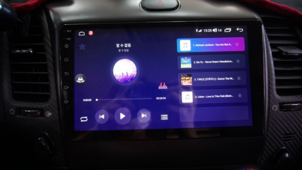

블루투스가 없는 등급이 낮은 차량
또는 수입차량들은
안드로이드 올인원을 시공하면 블루투스 오디오가 추가됩니다
네비게이션을 대체하는 제품이기 때문에
데이터 없이 사용이 가능한
라디오나
음악을 들을 수 있구요
데이터가 필요한 티맵이나
유튜브등을 보실 수 있습니다
