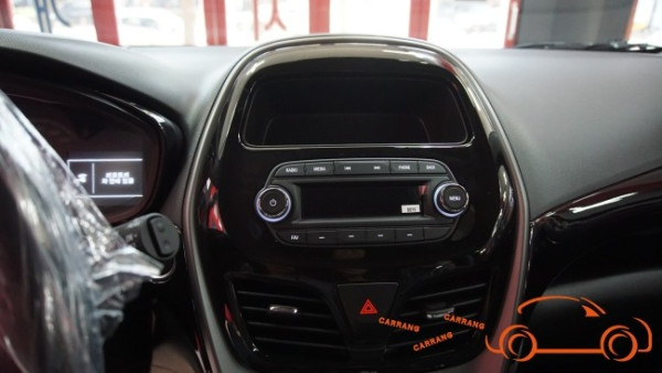

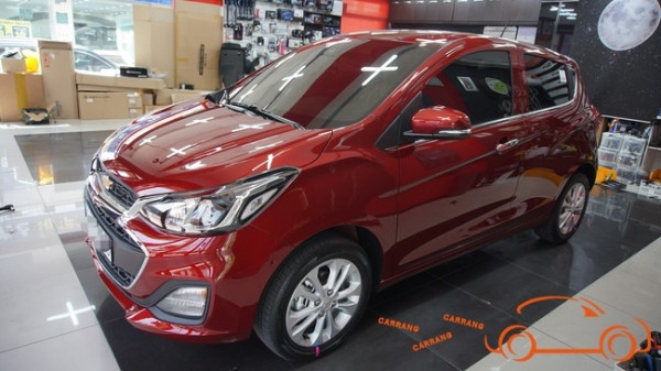

스파크가 입고되었습니다
생각보다 센터패시아가 큰데
네비게이션이 없으니
허전하더라구요

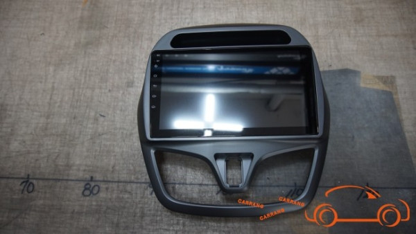

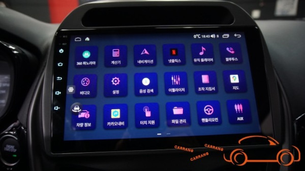

저희가 9인치 안드로이드 올인원을 마감재와 함께 교체해드릴 겁니다

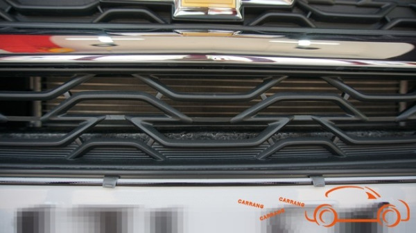

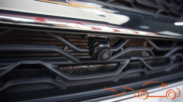

전방 부분은 그릴이 있기 때문에
카메라를 시공하면 그릴 살을 살짝 가공해서 시공하게 됩니다
카메라 크기에 맞추어 살을 잘라내었습니다

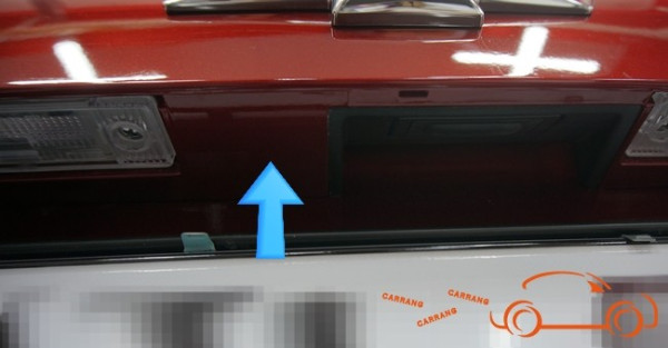

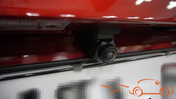

후방 카메라 자리가 비어있죠?
후방 카메라도 시공되었습니다

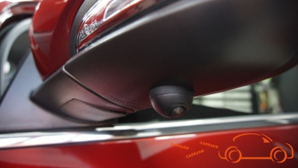

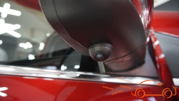

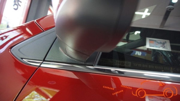

사이드 미러도 시공합니다
동글동글 카메라가 시공되었습니다
이렇게 외부의 카메라 시공이 끝나면

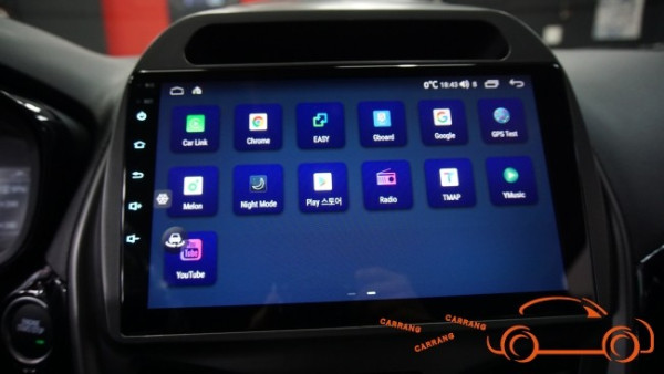

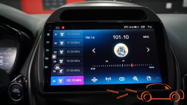

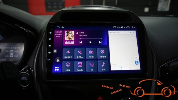

내부에서 안드로이드 올인원 시공을 하게 됩니다
스마트폰처럼
태블릿처럼
앱으로 쓰는 거라
제가 적극 권하지는 않았습니다
아무래도 휴대폰처럼 데이터가 매끄럽지 않을 수도 있고
앱이 잘 실행이 안 될 때 으르신들은 문제점을 잘 파악하지 못하실 때가 있거든요
그래서 잘 권하지 않는데
아드님이 잘 가르쳐 드리겠다고 걱정하지 마시라고 해서 예약이 접수된 겁니다

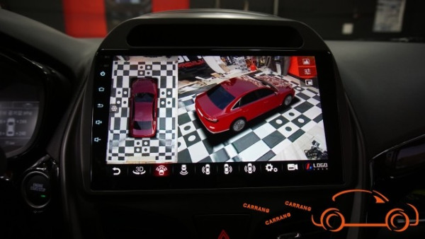

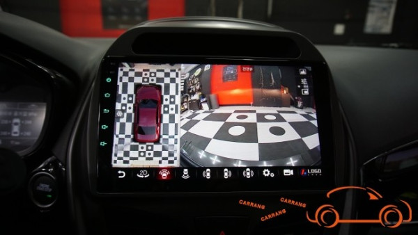

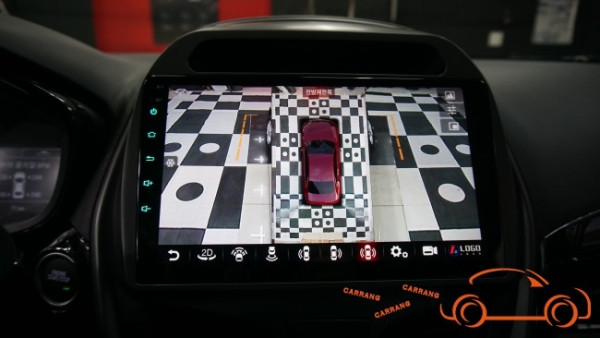

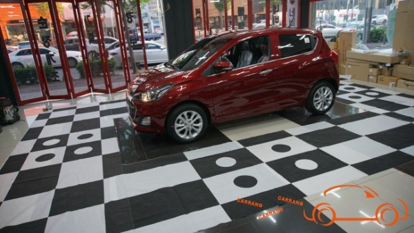

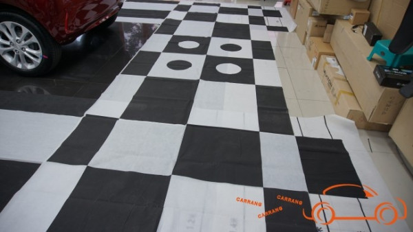

보정합니다
이렇게 간단한 보정이 없었습니다
차가 작다 보니
치우지 않고도 보정판 깔 사이즈가 나왔습니다
이렇게 남더라구요

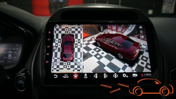

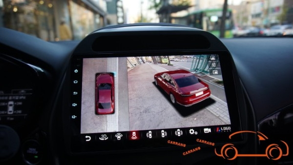

3D 어라운드 뷰가 생겼습니다
차량의 컬러는 맞추었는데 디자인은 스파크가 아니죠...ㅎㅎ
못 맞추거든요.

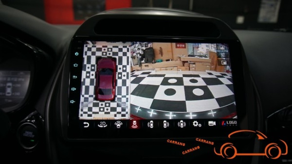

후방 까알끔~
전방 까알끔~!
양쪽 다 까알끔~

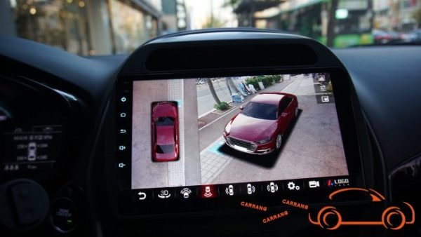

근데 보정 판으로만 보는 거
사실 잘 보이는 건지 어떤 건지 구분이 안 가시죠?

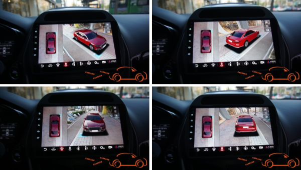

실사입니다
요렇게 전 후 좌우 측면 다 잘 보입니다
자세히 보시면 길 건너 가로수 다리도 보여요
화질이 화질이 정말 끝내주는 거죠
쓰레기 봉투 글씨도 보일 수도 있어요
이렇게 구석구석 보여주는데
절대 절대 긁힘 사고는 안 나겠죠??

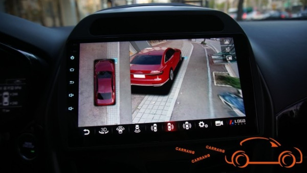

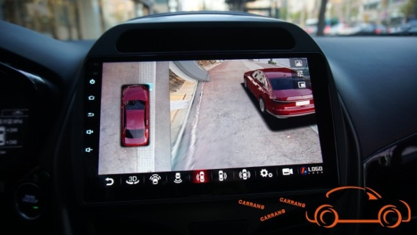

평행 주차할 때 유리한 한쪽 면만 보기입니다
꼭 평행 주차가 아니어도  이 기능이 정말 유용하다고 보는데요
이렇게까지 보여주는데 긁는다는 건 안되는 일이잖아요
터치로 가볍게 조작되는 3D 어라운드 뷰
