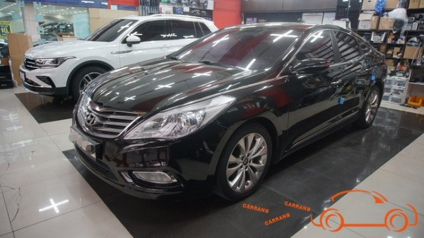

HG 그랜저가 입고되었습니다
왜 그리 어라운드 뷰에 집착을 하시는지 몰랐는데
초보운전이셨어요
아버지 최신 그랜저에는 파스선까지 완벽한 순정 어라운드 뷰가 있거든요
그래서  그게 탐이 나셨을 수도 있겠어요

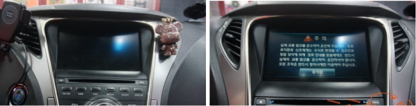

순정 네비게이션입니다
순정... 순정....
하아...순정...

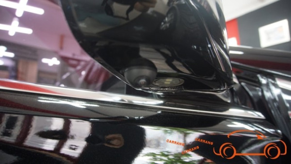

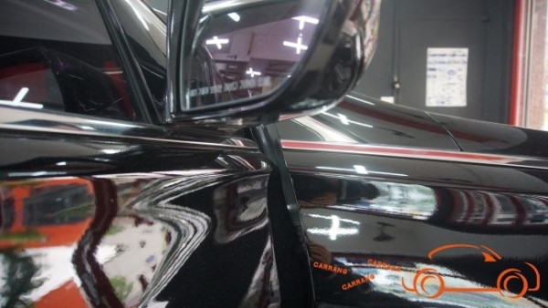

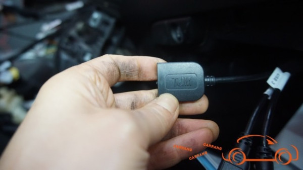

사이드 미러에도 카메라 시공할 거고요

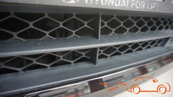

제일 문제는 전방인데요
카메라를 원래
번호판 아래에 시공하려고 했는데
어라운드 뷰 카메라는 최소 높이를 40CM 이상을 주라고 하거든요
그래서 여기에 시공을 못했습니다

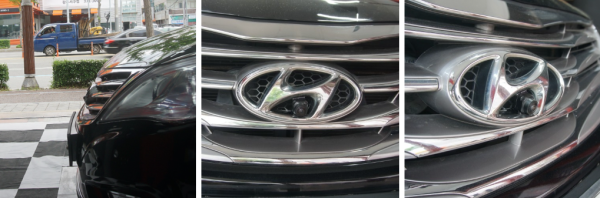

그래서 그릴에 시공해야만 했는데
안타깝게 가로 그릴에 이렇게 누워있더라고요
카메라 위치 선정에 중요한 건
화각 내에 장애물이 없어야 하는데
아랫부분에 시공을 하기에는 번호판 가드가 너무 가려서
현대 마크 내부로 시공해드렸습니다

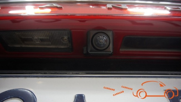

사이드 미러도 카메라 연결했고요

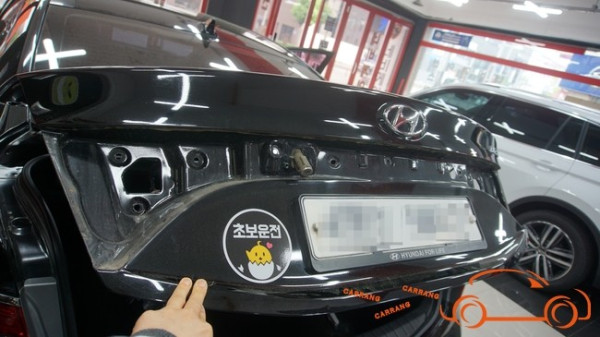

후방카메라도
순정 커버는 그대로 쓰고
카메라만 교체했습니다

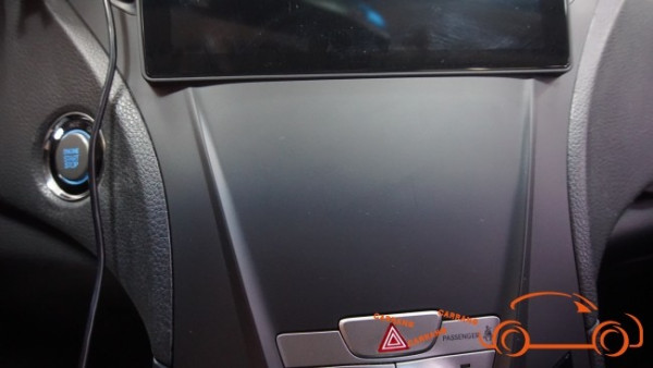

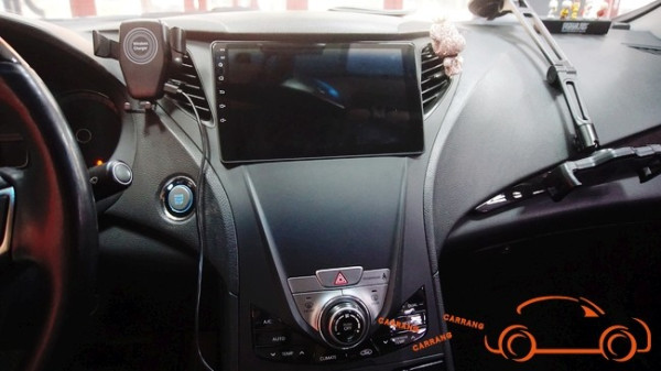

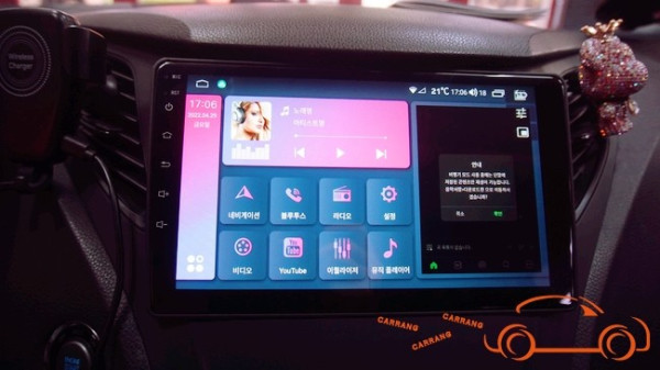

네비게이션도 시공이 완료되었습니다
앞서 말씀드린 단점이 마감재가 이쁘지 않다는 거였잖아요
이렇게 생겼어요
포인트가 없어서 안 이쁘다는 건데
여친 생기면 사진이라도 여기에 붙여 두시면 좋을 것 같아요
시공이 완료되었습니다

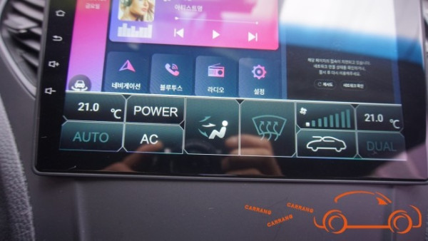

순정 네비를 탈거하고 시공하는 차량중
이렇게 공조기 표시를 띄워줘야 하는 차량이 있어요
이 공조기를 띄우는 것 때문에
작업이 힘들어지는 경우가 간혹 있습니다

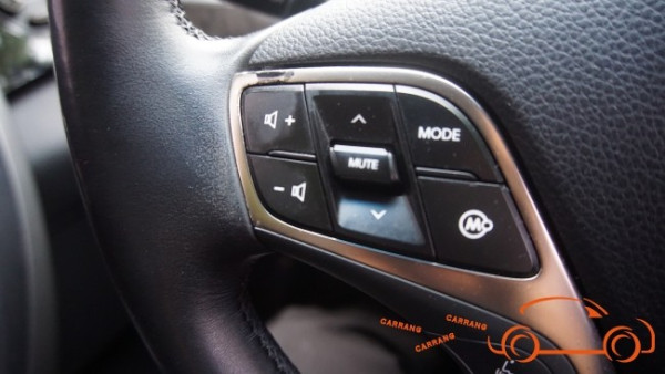

그리고 핸들 리모컨을 사용이 가능해야 합니다
물론 안드로이드 올인원에 터치로 사용이 가능합니다만
주행 중 볼륨 정도는 리모컨으로 하면 좋겠죠?

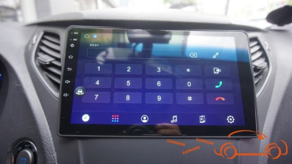

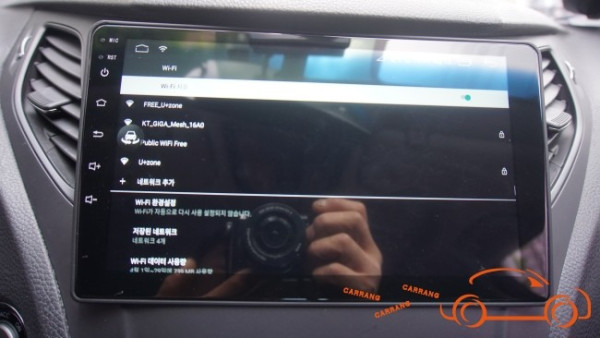

준비 해온 유심을 꽂아줍니다
예전에 PX6 버전까지만 해도 데이터를 안정감 있게 쓰려면
동글이를 꽂아서 썼는데
더욱더 안정감 있게
이젠 슬롯이 달려 나옵니다
동글이 값도 아끼고
데이터도 안정감 있게 쓰시면 됩니다
유심 꽂고 저희가 설정해드리는데
고객님이 용도를 잘 못 발급하셔서
연결을 못했습니다
순정 오디오부터 네비까지 다 탈거하니까
블루투스 오디오 내장해드려야겠죠?

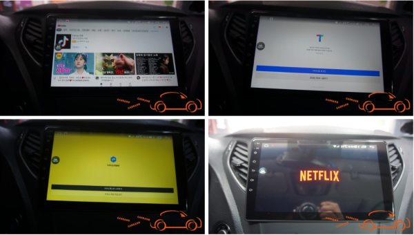

유심을 연결하거나
핫스팟을 연결하면
이렇게 유튜브나
티맵 사용 가능하세요

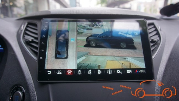

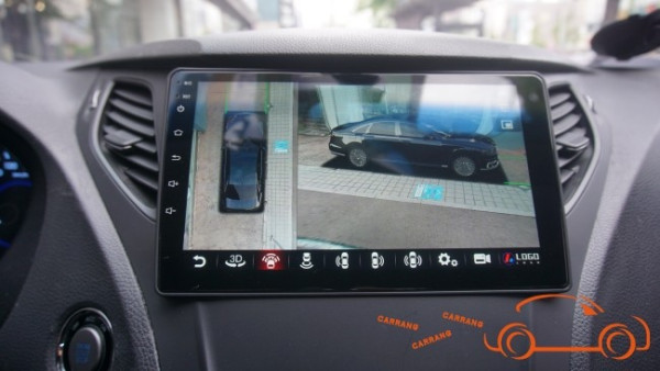

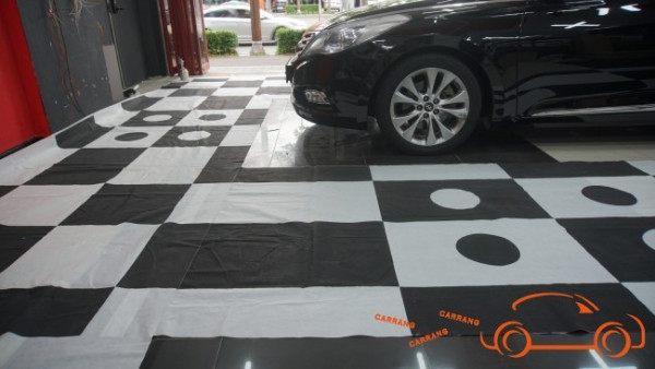

이제 안드로이드 안정감 있는 거 확인했으니
보정해볼까요?

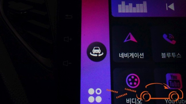

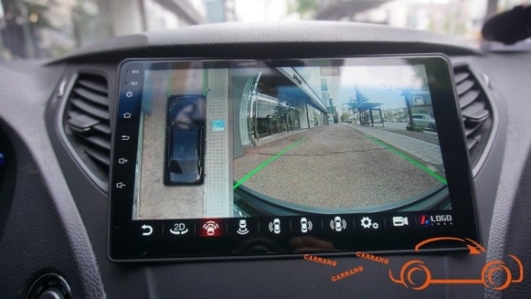

화면에 요렇게 작은 그림이 떠있는데
요게 어라운드 뷰 버튼이에요
화면에서 치울 수도 있고
버튼 누르면 어라운드 뷰를 보실 수 있습니다

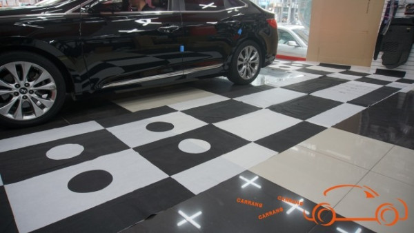

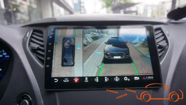

초보운전 고객님을 위해
전방 가이드라인 설정해드렸습니다

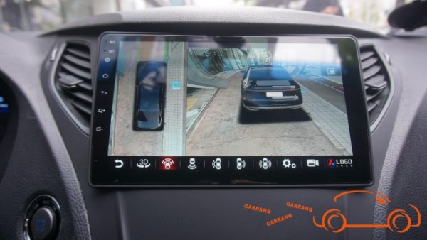

3D로 이렇게 볼 수 있어요
측면도 볼 수 있는 거죠
3D 화면을 볼 때마다
세상 기술력 정말 좋아졌다는 생각을 합니다
이렇게 입체감 있게 보면
사진으로 보는 느낌이 들잖아요
