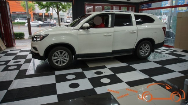

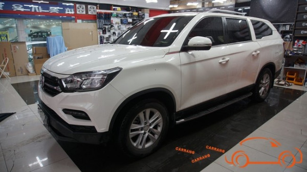

렉스턴 스포츠가 입고되었습니다

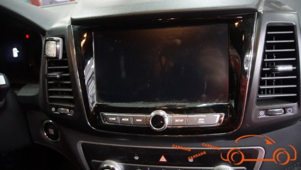

순정 네비게이션입니다
차가 커서
작지 않은 사이즈의 네비게이션이 들어있어요
하지만 탈거

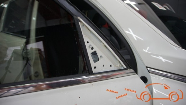

카메라들을 시공합니다

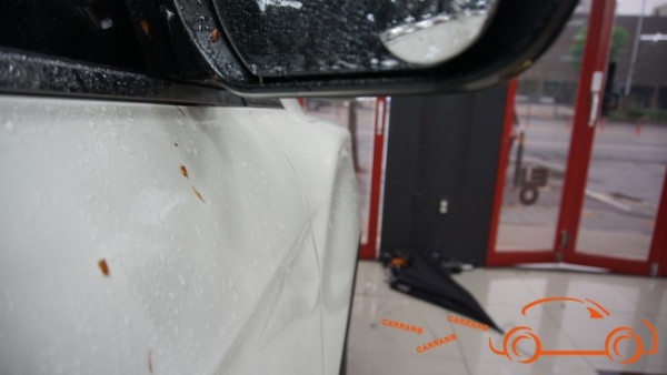

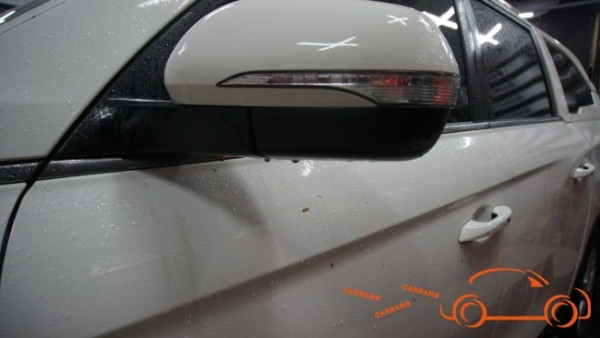

사이드 미러는 완전 탈거후 카메라를 심어줍니다
깔끔하게 자리 잡혔습니다

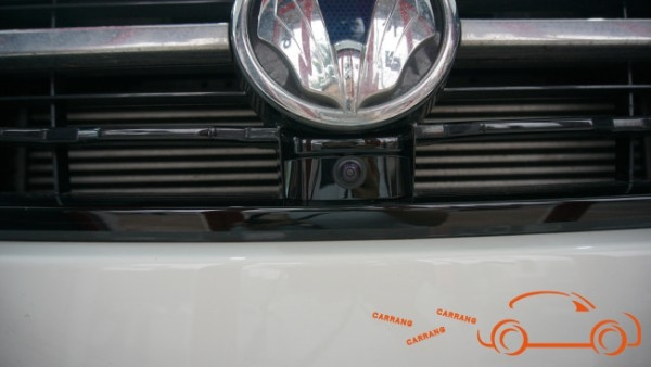

전방은 원래 카메라 자리가 여깁니다
카메라가 없는 차량은 마감재로 덮여있어요
이렇게 마감재가 있으니
깔끔한 시공이 가능하죠~
이렇게 말이죠~

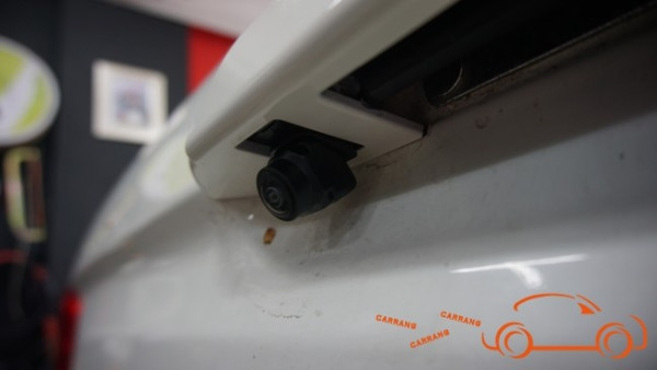

후방 카메라는 순정을 탈거하고
그 자리에 시공했습니다

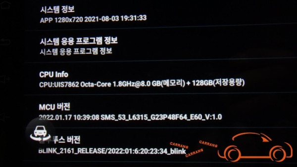

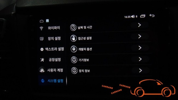

다른 업체에서 사기당하고 오시는 분들을 위해
안드로이드 올인원의  정보 공개합니다

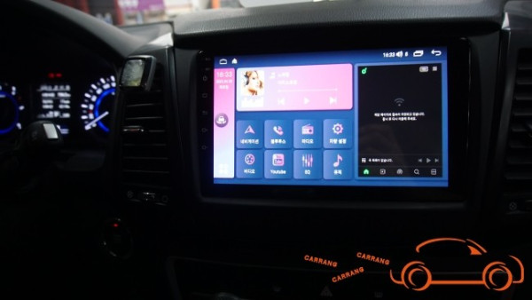

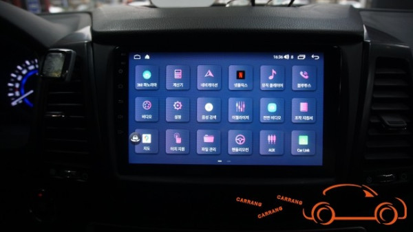

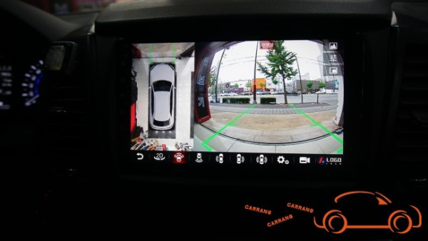

안드로이드 올인원이 시공되고
작동이 잘 되는 거 확인합니다

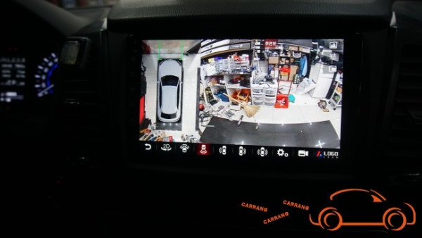

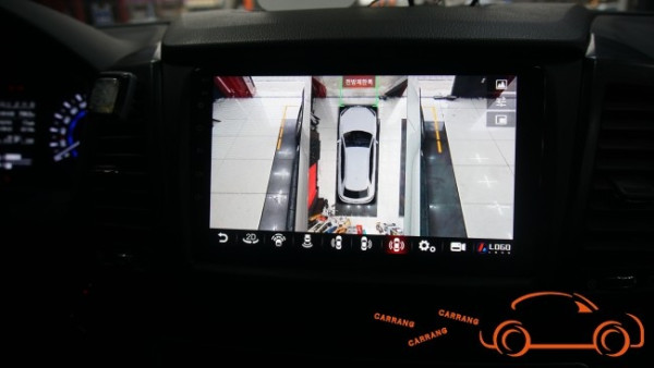

다 확인 되면 보정합니다
칸은 보정 못하는데
스포츠는 아슬아슬 보정했습니다
깔끔 그 자체 화면
3D로 입체감 있게 볼 수 있다는 장점까지
