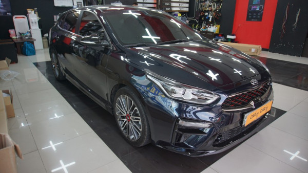

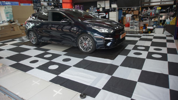

K3가 입고되었습니다

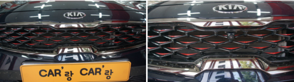

카메라를 먼저 시공합니다
그릴이 굉장히 촘촘해서 그릴 살을 살짝씩 잘라내고 카메라로 시공했습니다
최대한 카메라 크기만큼만 잘라냈어요
카메라가 그릴 사이로 잘 숨어 있죠?

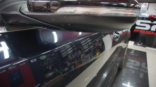

사이드 미러에도 카메라 분명히 시공했는데 ... 후 사진은 없네요

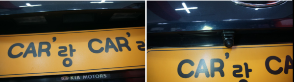

후방카메라가 없는 타입이어서
새로 시공했습니다

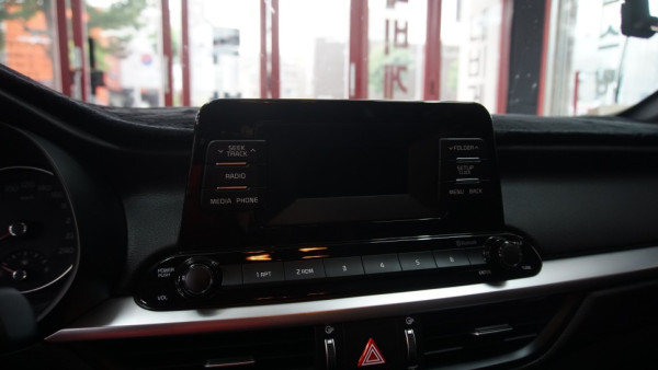

이렇게 오디오 타입이었거든요
모니터도 아니고 오디오 타입이라 후방카메라가 없었던 거죠
오디오 탈거하고 안드로이드 올인원 시공합니다

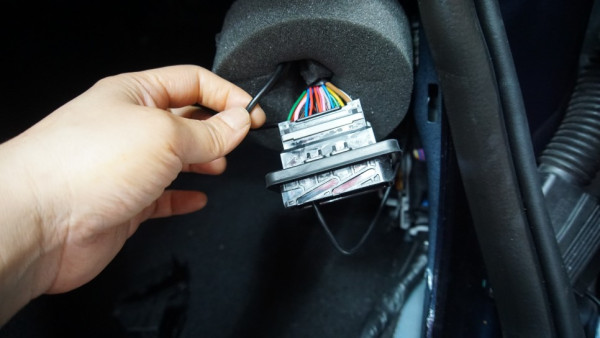

사이드 미러 카메라를 뺄 때는
순정 커넥터 라인으로 배선 뺍니다
파크라 케이블을 이용하는 배선 방식은 아니지만 최대한 티가 안 나게끔 시공을 해드리는 거죠
어차피 사제 어라운드 뷰인 거 남들이 알겠지만
굳이 굳이 배선 같은 거 옆으로 티 나게 할 필요는 없잖아요???

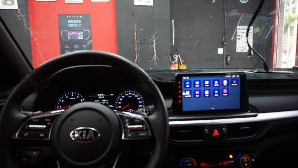

모니터 빼고 안드로이드 올인원을 시공했습니다
상단에 시공이 되니까 눈높이에 얼추 맞아서 네비 보기 편하겠죠?

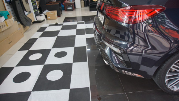

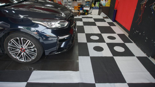

보정합니다
전면도 라인을 맞추고
후면도 보정판과 라인 잘 맞추어서
보정을 해줍니다

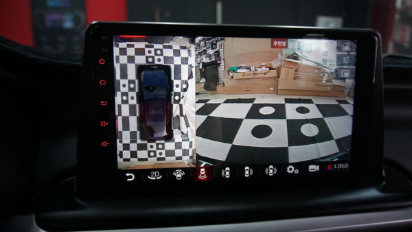

후면부 깔끔하죠?

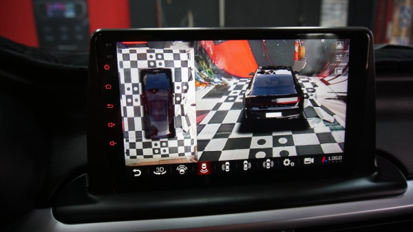

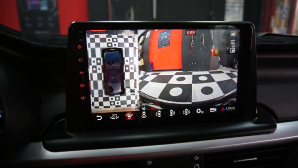

카메라 화질과
모니터의 화질이 좋으니
정말 깨끗하게 잘 나오는 거 같아요

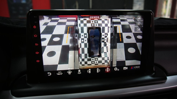

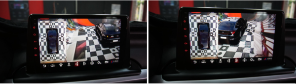

전면 뷰도 아주 잘 나옵니다용~
사이드 뷰도 잘 나옵니다
좁은 주차장에서 아주 유용한 기능이지 않겠습니까?
3D 뷰도 잘 나오구용
깜빡이 넣으면
요로코롬 측면 부도 3D로 나옵니다요

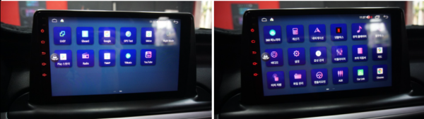

다양한 앱으로 사용하는 안드로이드 올인원에
3D 어라운드 뷰를 추가해 보세요

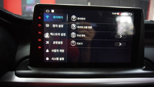

이렇게 스스로 다양한 설정도 가능하세요
