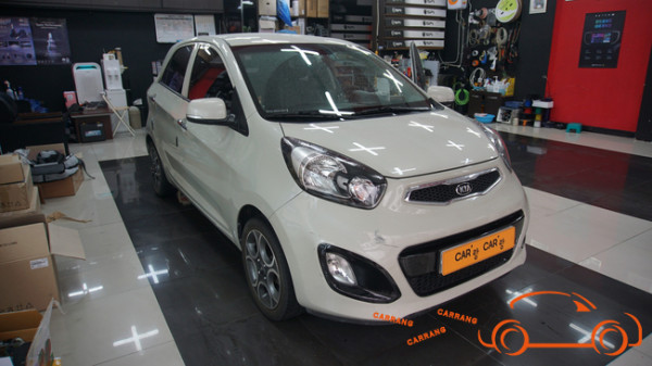

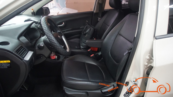

올 뉴 모닝 통풍시트 시공 페이지 정보 작성자 카랑카랑 댓글 12건 조회 9,995회 작성일 23-03-06 21:11 본문 오늘은 모닝에 통풍 시트를 시공해 보겠습니다2월엔가....저희가 안드로이드 올인원을 시공해 드렸던 고객님이신데요통풍 시트 하시고 싶다고 연락이 오셨습니다에어컨을 틀고 주행을 하는데 뭔가 모를 찝찝함이 있다고 ㅎㅎ모닝 풀옵션 14년식인데 14년식은 통풍시트가 옵션에 없더라구요저희는 가급적 순정 패드 교체 방식으로 진행을 하는데 없는 패드를 가지고 올 수는 없으니오랜만에~~~(3년 만에)가공 방식으로 통풍 시트를 시공해 보기로 했습니다모닝이 입고되었습니다시트 탈거해야겠죠?통풍 옵션이 없는 차량인 만큼 시트커버에 타공이 되어있을리 만무하죠?시트커버도 새로 주문해서 교체할 거랍니다버튼을 여기에 시공할 줄 알고 사진을 찍었는데 딴 곳에 시공하셨다는~!!통풍 시공에 사용될 부품입니다블로워 모터나모듈 버튼 등은 사제품인데 통풍 관은 어떤 차종 것인지 모르겠으나 순정 부품으로 주셨더라구요예전에는 사제 통풍이 팬방식이라서 덜 시원했을 수도 있는데 순정 처럼 블로워 모터 방식이라서바람길만 잘 가공하면 순정 보다 더 시원할수도 있습니다 오랜만에 가공 시공을 하다 보니 사진을 찍지 못했네요엉덩이 부분은 아반떼 AD 거 벤틸레이션 패드까지 붙여서 최선을 다해 시공했는데 말이죠시공 후 시트커버입니다구멍이 뽕뽕뽕 있죠?요기로 바람이 잘 나오고 있어요고객님의 시트가 살짝 찢어져 있었는데 통풍도 하고 시트도 바꾸고 여러모로 만족스러운 시공이 되셨습니다 고객님의 시트에는 요고 헤드 쿠션이 없는 건데 다른 고객님이 안 하신다고 하셔서 가지고 있던 게 있었거든요 그래서 좀 더 시공한 티가 나게끔 헤드도 풍성한 걸로 바꾸어 드렸습니다가급적 발아래로 바람을 보내주면 통풍이 더 시원해지는데 모닝은 좌석 아래 바람관이 없더라구요그래서 다른 차량보다 시간이 조금 더 걸리 수도 있겠어요~버튼이 너무 쨍하게 나왔네요디지털 버튼으로 3단계까지 조절이 가능합니다 목록 이전글팰리세이드 2열에 1열 외캐치 이식 시공 24.10.25 다음글포터 19년식 오토 크루즈 컨트롤 AP900 시공 23.02.26 댓글목록 댓글목록 asdf님의 댓글 asdf 작성일 24-12-29 15:16 https://wonjoohanji.co.kr/ 답변 삭제 https://wonjoohanji.co.kr/ zxcv님의 댓글 zxcv 작성일 24-12-30 11:39 https://gongdeokparkxi.co.kr/ 답변 삭제 https://gongdeokparkxi.co.kr/ xcvb님의 댓글 xcvb 작성일 24-12-30 15:50 https://saved.co.kr/ 답변 삭제 https://saved.co.kr/ zxcv님의 댓글 zxcv 작성일 25-01-20 15:21 https://hellogoogle.kr/ 답변 삭제 https://hellogoogle.kr/ dfgh님의 댓글 dfgh 작성일 25-01-21 14:51 https://espsolution.co.kr/ 답변 삭제 https://espsolution.co.kr/ sdfg님의 댓글 sdfg 작성일 25-01-22 00:55 https://angelcash.co.kr/ 답변 삭제 https://angelcash.co.kr/ cvbn님의 댓글 cvbn 작성일 25-01-22 14:50 https://lovecatcher.co.kr/ 답변 삭제 https://lovecatcher.co.kr/ sdfg님의 댓글 sdfg 작성일 25-01-22 17:40 https://lovecatcher.co.kr/ 답변 삭제 https://lovecatcher.co.kr/ asdf님의 댓글 asdf 작성일 25-02-14 01:06 https://mamiiinobeauty.com/ 답변 삭제 https://mamiiinobeauty.com/ dfgh님의 댓글 dfgh 작성일 25-11-28 10:14 https://homelifedurham.com/ 답변 삭제 https://homelifedurham.com/ dfgh님의 댓글 dfgh 작성일 25-11-30 11:23 https://lowclassicgarage.com/ 답변 삭제 https://lowclassicgarage.com/ cvbn님의 댓글 cvbn 작성일 25-12-05 09:43 https://artofsanti.com/ 답변 삭제 https://artofsanti.com/
