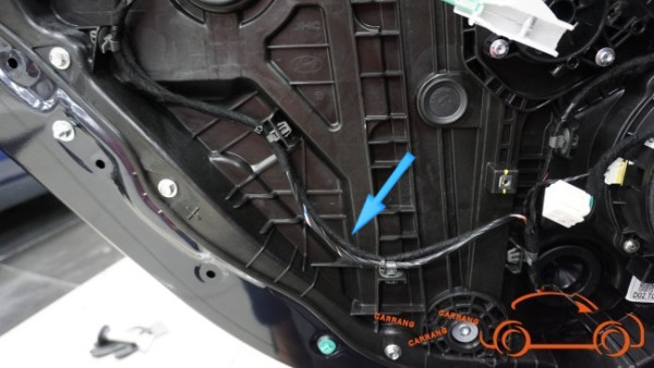

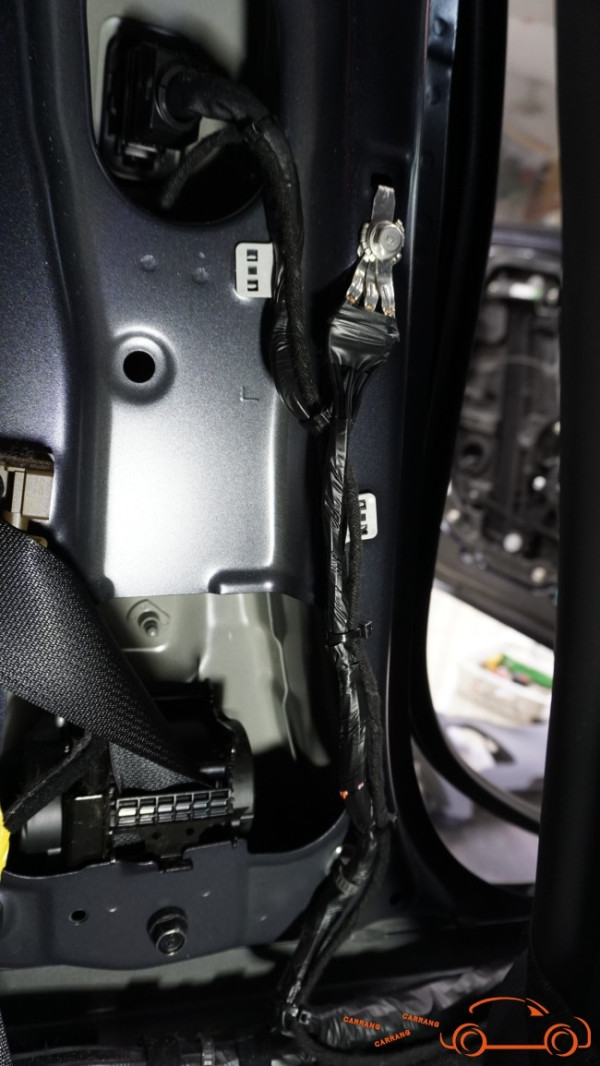

2열 도어에서 배선을 빼면

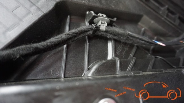

B 필라로 가지고 옵니다
그럼 B 필라에서는 배선을 어떻게 처리할까요???
보시는 바와 같이 순정에 같이 묶어서
빼줍니다
배선을 이렇게 시공하기 때문에
절대 저희가 시공하는 배선에서는 소리가 날 수 없습니다
소리 안 나게끔 작업을 하니까요

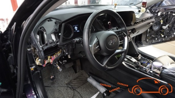

대시보드는 비 노출로 시공을 하기 때문에 다 탈거하고

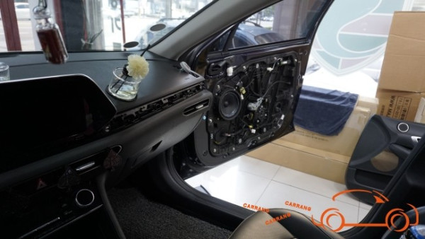

도어도 탈거
핸들 아래도 순정 연동 모듈을 넣어야 하니까 탈거
다 탈거합니다

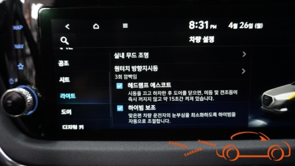

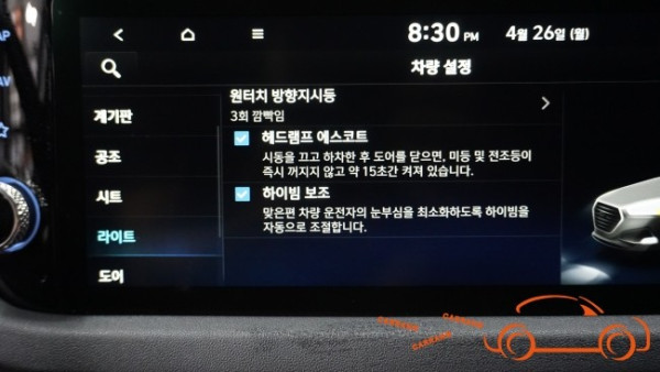

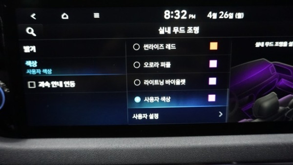

시공이 완료되면

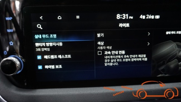

이렇게 순정 네비에서 사용이 가능합니다
4월 26일(어제) 8시 30분까지 작업을 하셨네요.....

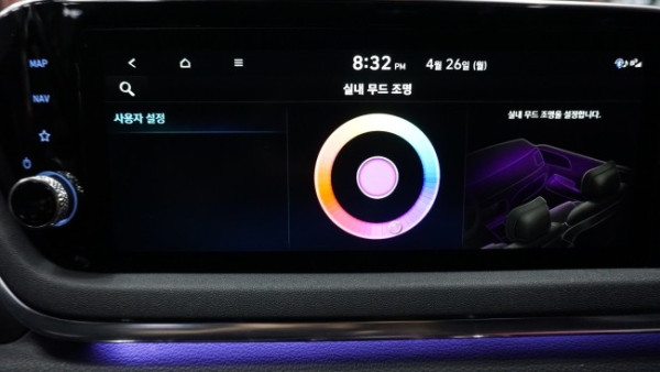

메뉴에 실내 무드 조명이 추가 되었죠?
실내 무드 조명 카테고리 내에서
조절이 가능합니다
색상 조절부터 광량 조절까지 다 가능합니다

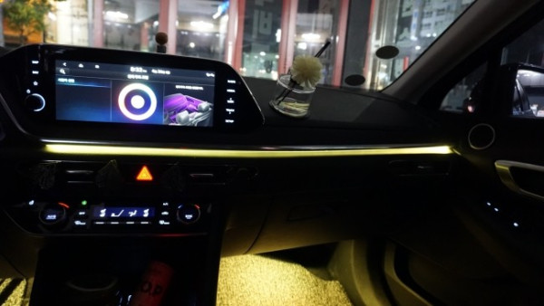

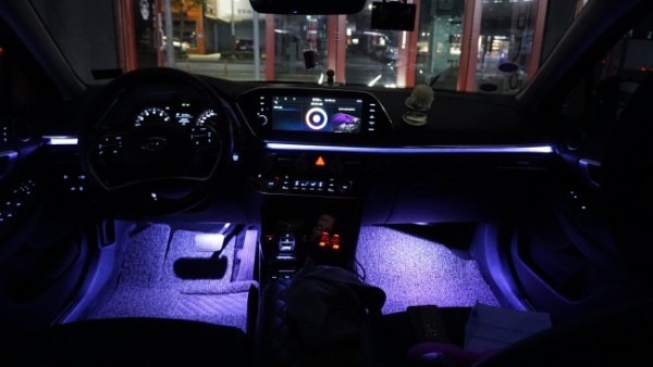

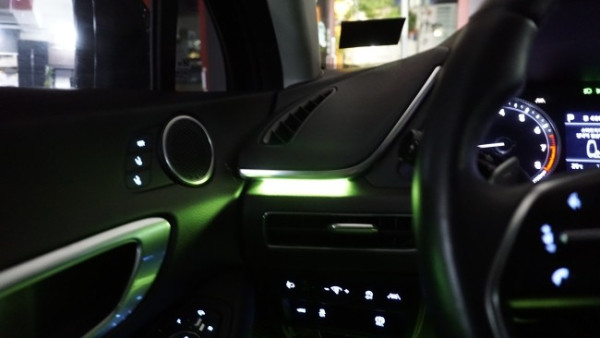

이제 엠비언트를 본격적으로 볼까요?

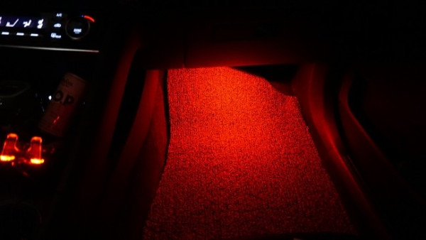

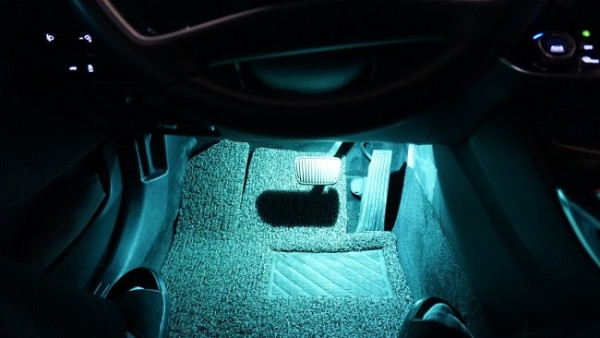

정육점 같은 풋등입니다
대시보드는 비노출입니다
너무 길어서 광량이 약할까 봐 LED 양쪽으로 두 개 넣었습니다

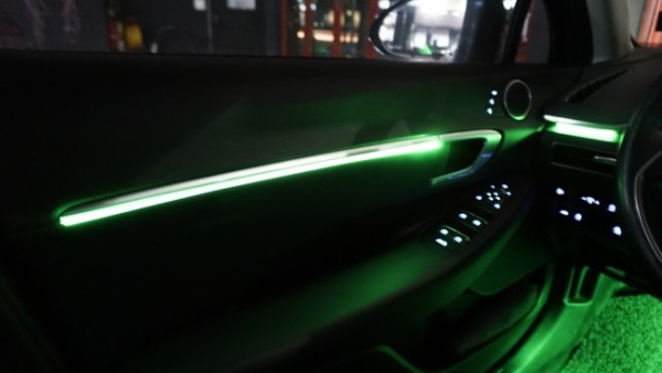

도어는 투명 광섬유로 넣었습니다
소나타의 몰딩이 작지만
저희가 깎을 수는 있는데
비노출로 하면 금액적으로 차이가 많아서
고객님께서는
도어는 그냥 광섬유로 하신다고 하셨어요
풋등이 원래 이 정도로 밝지 않습니다
항상 사진이 과하게 나오는 듯해요
왠지 소나타와 잘 어울리는 느낌의 퍼플 컬러로 맞추어 봤습니다
순정 엠비언트는 지정된 컬러만 고정이 되는데
저희가 시공해드린 모듈은
사제품처럼 색깔 자동 변경이 가능합니다
