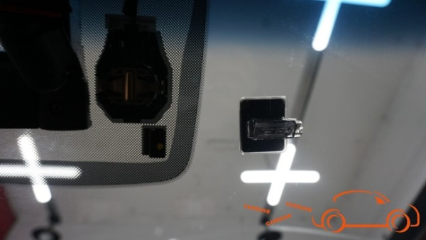

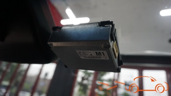

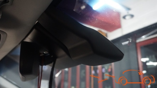

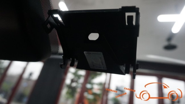

브래킷을 먼저 달아주고요
비싼 유닛을 달아줍니다
요기에 카메라가 있지요~
이렇게 유닛이 드러나게 있으면 안 이쁘겠죠?
커버를 깔끔하게 씌워줍니다

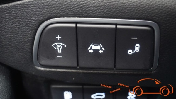

버트 생겼다고 시공하기엔 LKAS 시공비가 너무 비싸구요
아마도 시공을 하려고 했는데
운이 좋게 버튼이 생기지 않았을까라고 생각해봅니다
기존의 버튼 떼어내고
깔끔하게 시공해드렸어요~

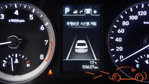

시공이 완료되었지만

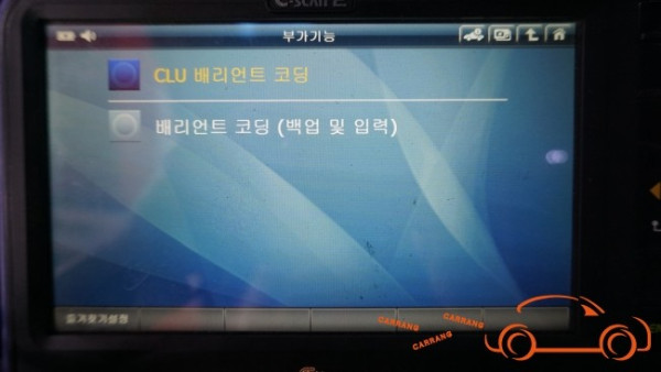

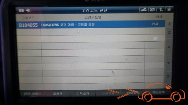

차선이탈 경보 시스템이 작동되지 않죠~
코딩이 안되어있기 때문입니다
새로 시공이 되었으니
잘 사용하게끔 코딩으로 차량과 호환을 시키는 거죠
고장이라고 하죠?
그래서 코딩을 합니다
순정 옵션의 완성은 코딩으로 마무리가 됩니다
특히
안전을 위한 옵션은 절대 적으로 코딩이 필요합니다

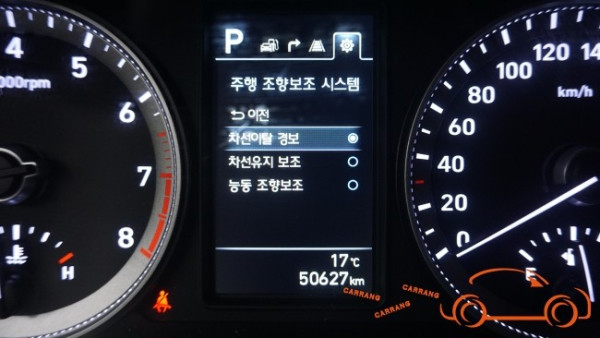

내부 옵션만 코딩하냐??
계기판에도 활성화가 되려면
코딩을 해야합니다

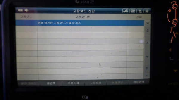

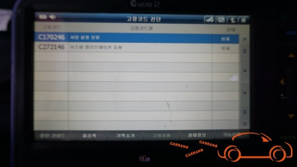

코딩이 끝나니
이제 고장 코드가 없다고 하죠?

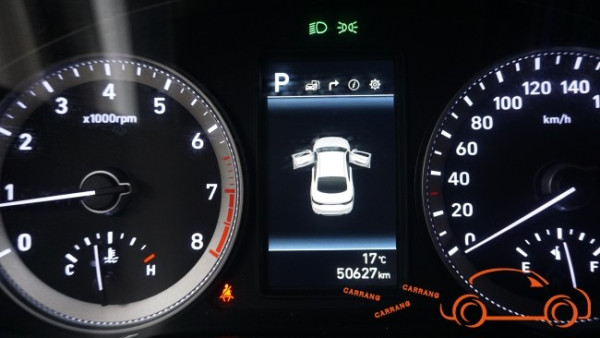

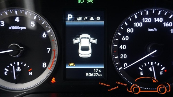

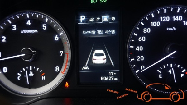

바로 사용해봅니다
아.. 보정은 했습니다
사진이 없는데
보정은 이미 마무리되었어요
계기판 아래 차선이탈 그림이 생겼습니다

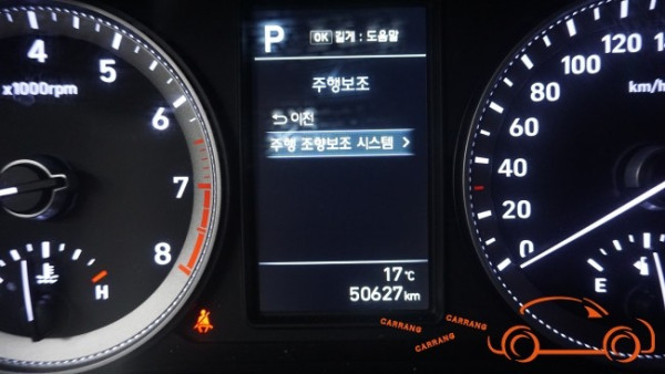

LKAS 옵션에는 두 가지 기능이 있다고 했죠?
차선 유지해주는
주행 보조 유지 기능과
차선 이탈 경보

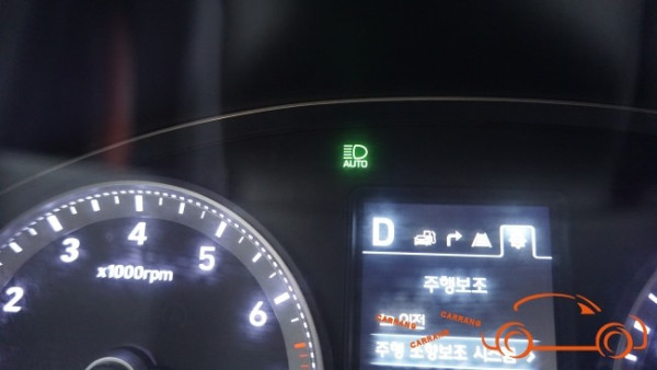

오토로 하이빔이 켜졌습니다
이게 자동으로 되는 겁니다
이 LKAS 기능이 보조를 해주거든요

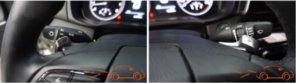

그리고 패들 시프트
왜일까요??
왜 그랜저 IG는 패들 옵션이 아예 없을까요???
이해가 안 가긴 합니다
K7이나 그랜저 같은 차량에 패들 옵션을 아예 넣어주지 않는다는 게......
원래 LKAS만 의뢰해주셨다가
패들 시공이 가능한 걸 알고 추가로 의뢰해주셨어요
추가 의뢰라서
다른 예약을 먼저 시공하고 패들을 시공하느라
저희의 퇴근은 또 늦어졌습니다~
