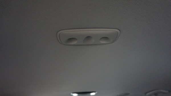

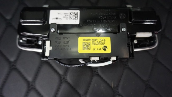

3열에 있는 센서입니다
아무리 생각해도 팰리세이드는 기본 탑승인원이 7명부터 시작하면서
왜 3열에는 등을 달지 않은 건지
이해가 되지 않습니다
자리를 만들지 말든가
자리를 만들었으면 불을 달든가......

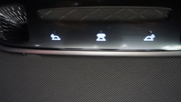

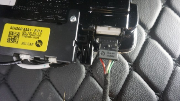

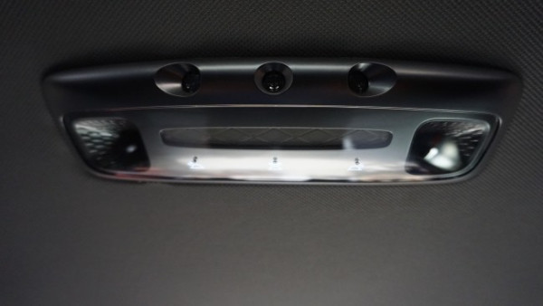

GV80 순정 3열등입니다
제품도 GV80  순정이고
저희가 사용하는 커넥터도 거기에 맞는 순정입니다
많은 분들이 3열등 부품값만 생각하시는데
커넥터 가격도 들어갑니다
(뭐.. 비싼 건 아니지만요...)

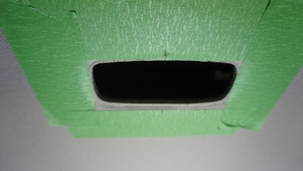

센서를 탈거하고
마스킹을 한 후
도려냅니다
센서보다 GV 80 3열등이 더 크거든요

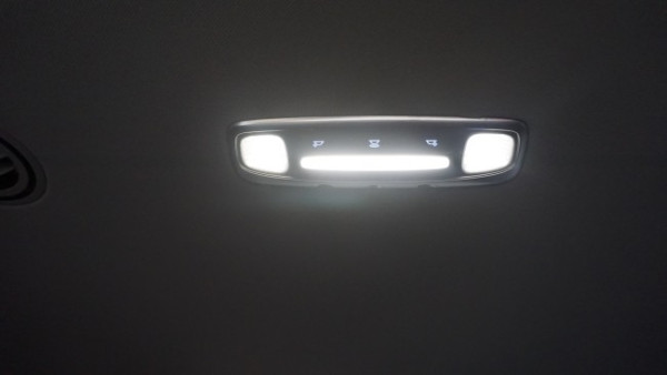

깔끔하게 시공이 되었습니다
이제 아이들이 3열에서
신기해하면서 눌러대겠죠???
가벼운 터치식이라서
요 그림들을 눌러주면 해당되는 등이 점등되게 됩니다

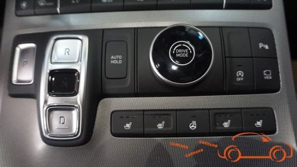

원래는 3열 등만 시공하러 오셨는데
조그 다이얼을 추가로 시공하고 가셨어요
3열 등 시공하는 30여 분 정도 고민하시다가
광주 온 김에 하신다고
조그 다이얼까지 시공을 원하셨어요
저희는 재고가 없었지만
저희를 위해 항상 재고를 준비해 두는 모비스 거래처에서
바로 준비를 해서 시공해드렸습니다

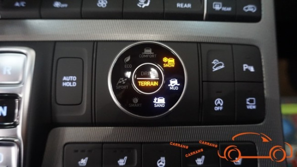

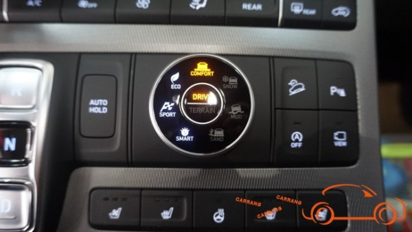

2륜 버튼에서
4륜 다이얼로 교체했습니다
점등은 되지만 사용이 안 되는 4륜부터
사용이 가능한 2륜 모드까지~~!!
