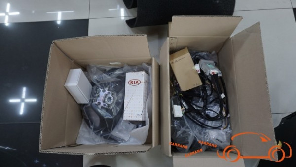

이렇게 많은 부품이 들어갑니다
사실 이게 다는 아니고
더 있습니다

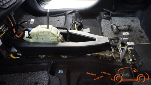

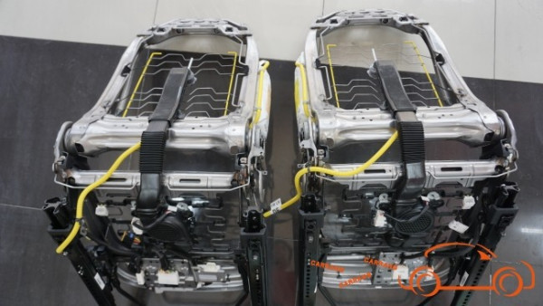

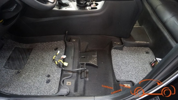

시공을 하려면 다 탈거해야겠죠?
버튼이 이식될 기어 박스까지 다 탈거합니다

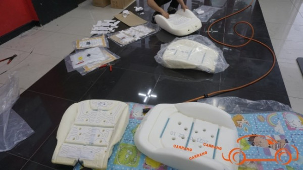

시공은 제일 마지막에 했던 내부 패드 교체입니다
사장님이 열선 패드를 부착하고 계십니다
왼쪽이 패드 부착 후이고
오른쪽이 부착 전입니다
차종별로 다른데
어떤 차는 패드가 붙어서 오고
어떤 차는 이렇게 분리가 되어서 나옵니다
원래 열선 시트 옵션은 있던 차였어요
하지만

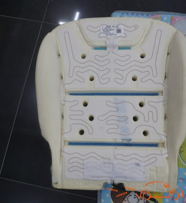

열선 시트만 있는 경우엔 통풍 바람이 나올 구멍이 없기 때문에
이렇게 통풍용 열선 패드로 교체를 합니다

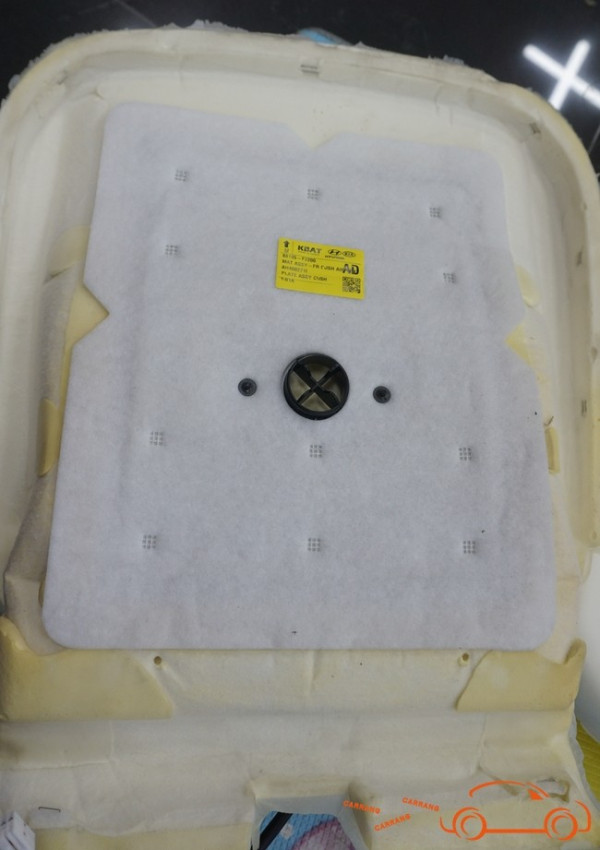

간혹 연식이 오래되어서 통풍용 패드를 구하지 못하면
저희가 일반 열선 패드를 일일이 재단해서 통풍 구멍에 맞추어 드립니다

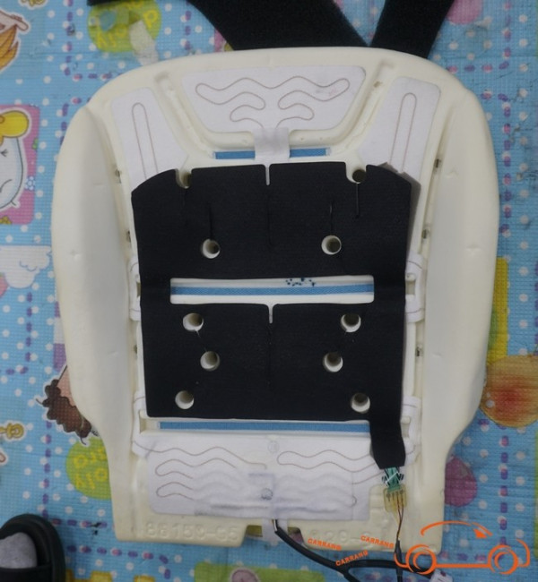

등받이에 붙는 벤틸레이션 패드입니다
저기 가운데 있는 구멍으로 바람이 들어가서
앞쪽의 구멍으로 바람을 나누어 보내주는 겁니다
조수석에 압력센서 패드는 통풍용으로 되어있길래
고대로 붙여드립니다

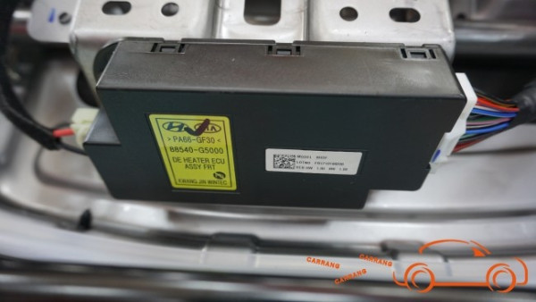

열선 기능만 있던 시트 모듈을
열선 통풍 모듈로 교체합니다

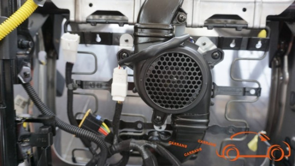

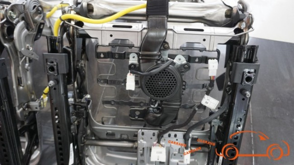

요렇게 바람이 빨아들이고 나누어줄 관과 팬을 시공합니다
엉덩이 부분에 팬을 시공합니다
우리가 통풍 시트를 켜면 엉덩이가 더 빨리 시원해지는 이유는
팬이 이렇게 엉덩이 부분에 시공이 되기 때문입니다
그리고 통풍을 좀 더 빨리 느끼고 싶으시면
에어컨을 아래 방향으로 바람이 나가게 해줘야
훨씬 더 시원합니다
팬이 좌석 아래 있으니까요
요렇게 등받이까지 다 관이 연결되어 있는 거 보이시죠?
요렇게 하고 앞서 보신 내부 패드 씌우고
커버도 씌워서 조립했습니다

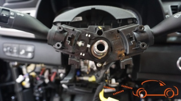

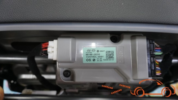

그리고 통풍 시트보다 더 먼저 시공했던 핸들 열선과
오토 크루즈입니다

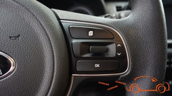

오토 크루즈 컨트롤 기능은 핸들의 리모컨에 달려있기 때문에
핸들 교체 시 시공을 하시면
조금 더 저렴하게 하실 수 있습니다
어차피 탈거할때 같이 하고
만약 아쎄이(일체형)로 나오는 제품이 있다면 아주 땡큐겠죠?
니로는 다행히도 아쎄이 제품이 있어서
고객님께서 3만원 정도 저렴하게 시공이 가능했습니다

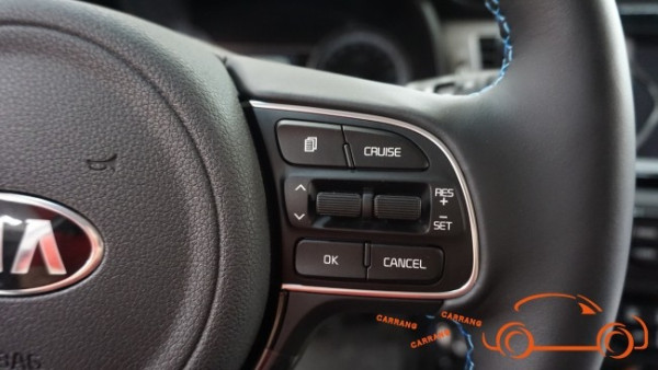

크루즈 버튼은 오른쪽 핸들 리모컨에 시공이 됩니다
기존의 버튼들이 작아지고 크루즈 버튼이 추가됩니다
면적은 그대론데 기능이 늘어나다 보니
이렇게 쪼끔쪼끔해지는 거죠~

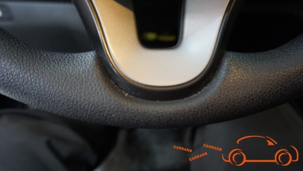

기존의 핸들 마감재입니다
네~!! 딱딱했습니다
아시죠? 딱딱한 플라스틱 같은 건 열이 전도되면 녹아버리는 거
이것도 우레탄이라서 내부에 열이 전도 될 수 없겠죠?
열전도가 잘 될 부들부들 소가죽 마감재로 된
열선 핸들이 시공되었습니다

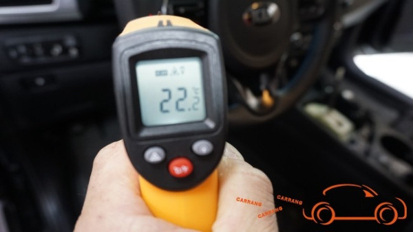

겨울엔 더 낮을테지만

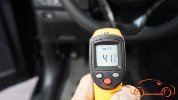

지금 봄엔 22도를 유지 하고 있는 핸들의 기본 온도입니다
이렇게 41도까지 올라간 걸 확인할 수 있습니다

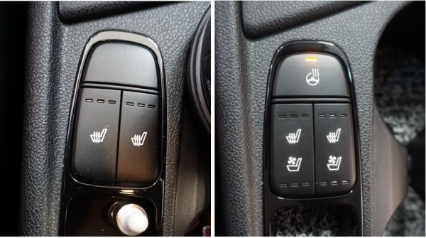

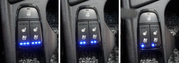

니로는 핸들 열선 버튼과 통풍 열선 시트 버튼이 한자리에 같이 있습니다
기존의 열선 시트 버튼만 있던 자리에
핸들열선과 통풍 버튼이 추가로 잘리 잡았습니다
 똥X 시려우리만치 통풍 시트 잘 나오구 있었구요
열선 시트도  충분히 빠른 속도로 열이 전도 되고 있었습니다

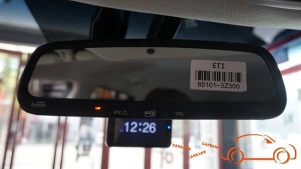

고객님이 추후 추가로 요청하신 건 하이패스 룸미러였습니다
타 옵션은 차량별 전용제품이라서 미리 주문후 시공이 가능하지만
하이패스 룸미러는 공용제품이기도 하고
주로 재고를 가지고 있는 편이기 때문에
추가로 요청하셔도 시공이 가능했습니다
