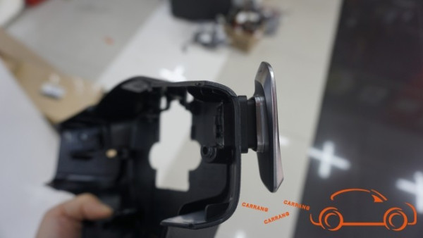

솔직히 패들 시프트는 난이도가 그다지 높은 시공도 아닙니다
단지 핸들 바디를 깎아내야 하는
조금 디테일한 작업이 들어갈뿐

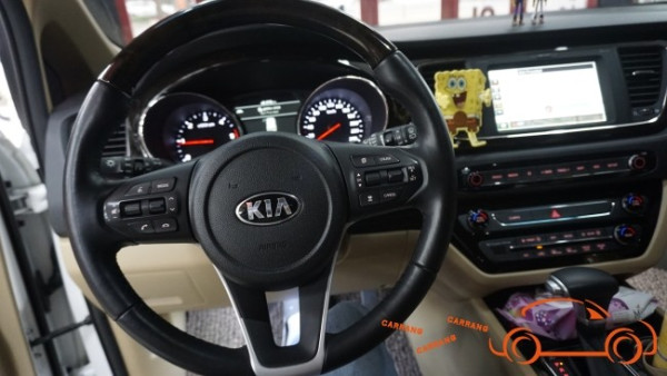

올 뉴 카니발이 입고되었습니다
핸들 탈거해서 시공합니다

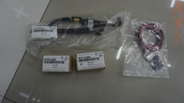

올 뉴 쏘렌토 부품을 사용합니다
부품이 제일 잘 수급되고 있기도 하고
연장킷 가격이 제일 싸기도 하고
버튼의 크기가 작아서
핸들을 돌릴때 간섭이 거의 없어서
요 아이를 애용하고 있습니다

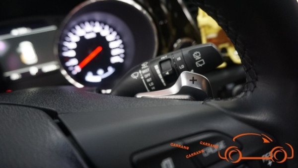

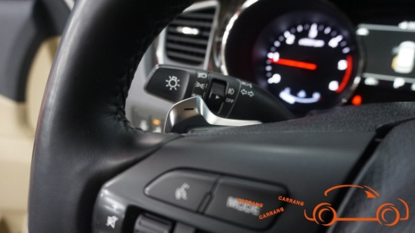

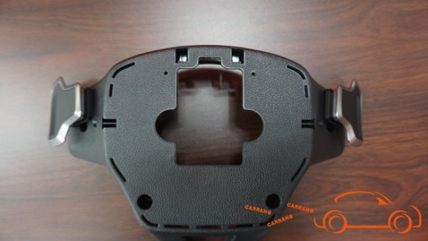

핸들 커버에 버튼을 먼저 시공했습니다
꼭 원래 달려 나오는 것 같죠?
옆에서 보면 이렇게 생겼어요
버튼이 딸깍딸깍 눌러지게끔 시공이 됩니다

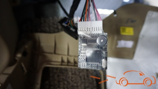

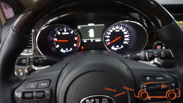

고객님께서는 모듈을 추가로 요청하셨는데요
이 모듈을 추가 시공하시면
순정처럼 D 드라이브에서 바로 수동기어로 변속이 가능합니다
이 모듈이 없으면
M 모드로 변속 후 버튼으로 단수를 조절할 수 있답니다
그리고 이 모듈의 또 하나 기특한 점은
후진 기어시 깜빡이가 자동으로 들어가구요
오토 크루즈 캔슬 버튼으로 비상등을 3회 넣을 수 있답니다
끼어들기나
급정차 등으로 뒤차에 미안함과 감사함을 표할 때
비상등으로 하잖아요
 버튼을 눌렀다 껐다를 할 필요 없이 핸들의 크루즈 버튼에서 해결이 되는 겁니다
+ 버튼이구요
- 버튼입니다
버튼은 작아도 작동은 잘 되고 있습니다
