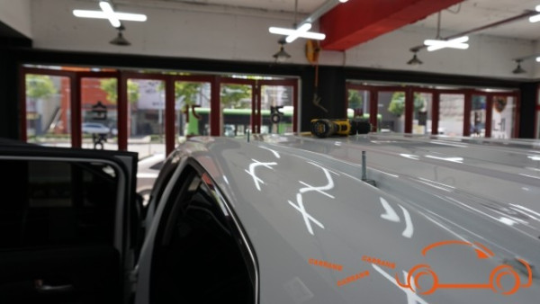

오늘은 싼타페 TM에 순정 루프랙을 시공해보겠습니다
투싼에 몇 번 해봤지
싼타페는 처음인데요
저는 고객님께서 연식을 잘 못 말하는 줄 알았어요
산타페 정도면 그냥 기본으로 루프랙이 있는 거 아닌가 생각했거든요
최근 루프랙 문의가 가끔 있는데
저희가 차에 구멍을 뚫어서 고정한다고 하니
비가 안 새냐고 물으시더라구요
비가 안 새도록 작업하겠지만
고객님들이 홀가공에 대한 불안감이 있으신 거 같아서
그냥 용접기 한대 장만했습니다
용접이 더 쉬울 것 같지만
차에 손상이 안 가는 마스킹을 많이 해야 해서
시간이 걸리는 건 마찬가지더라구요

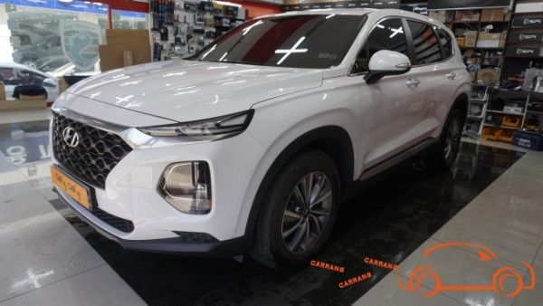

싼타페 TM이 입고되었습니다

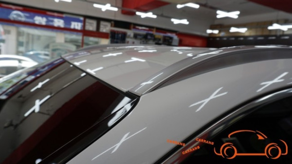

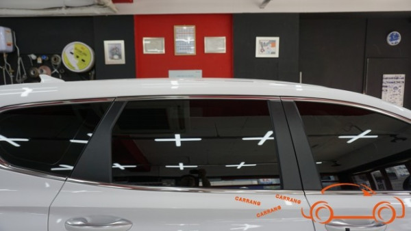

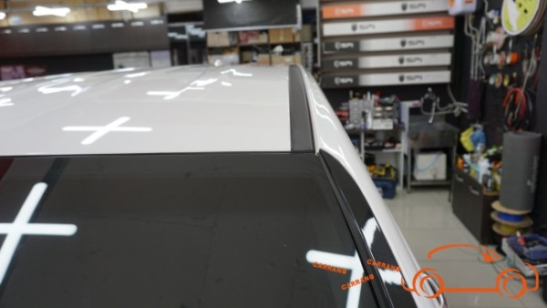

양쪽 다 검은 몰딩인데
이게 위에서 보면 이렇게 보이지만
옆에서 보면 존재감이 없어요
몰딩이 있는지 없는지
몰딩이 탈거 되었는지 구분이 안가죠?

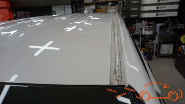

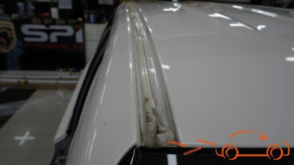

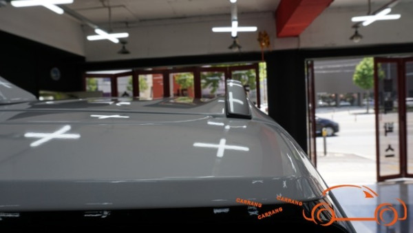

몰딩을 탈거합니다

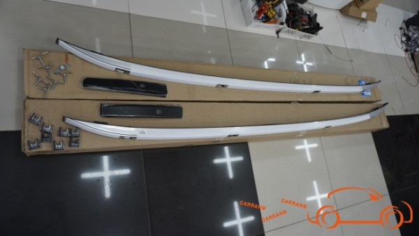

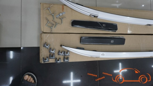

순정 루프랙 부품입니다
루프랙과 고정 브라켓 그리고 뚜껑입니다

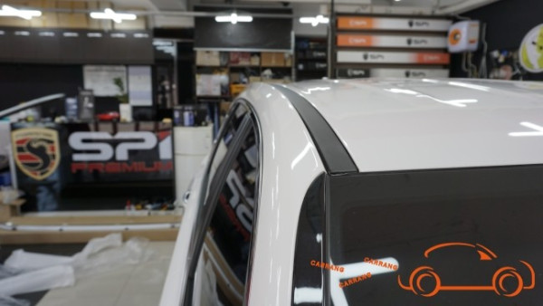

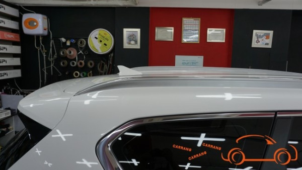

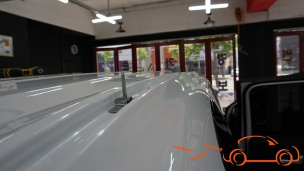

브라켓을 자리 잡습니다
용접기로 네 개의 브라켓을 고정합니다

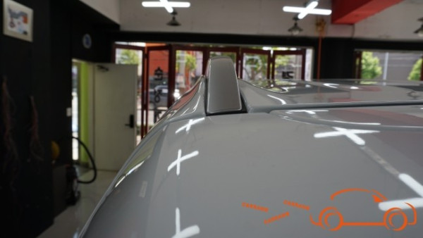

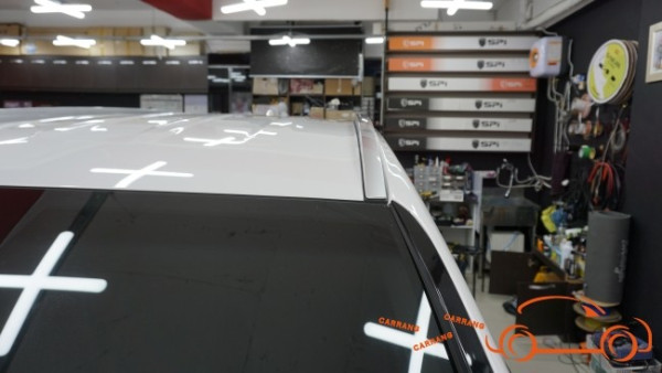

루프랙을 덮고
너트로 브라켓에 고정하고
뚜껑을 씌우면 이렇게
단단한 루프랙이 시공됩니다

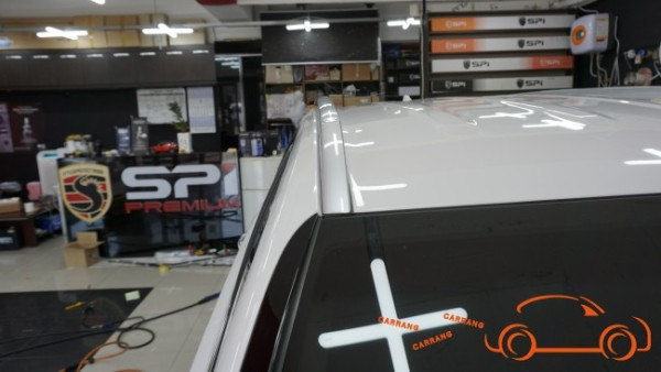

입체감 있는 루프랙이 시공되었죠?
루프랙이 없어도 상관없지 않냐고 물으십니다
물론 주행과는 아무 상관없습니다
인테리어적인 느낌이라
본인 만족으로 하시는 시공이죠
루프랙이 없는 SUV 차량들을 보면
조금 밋밋하긴 하죠
없는 것보다 있는 것이 더 나아 보이는 루프랙 시공입니다
