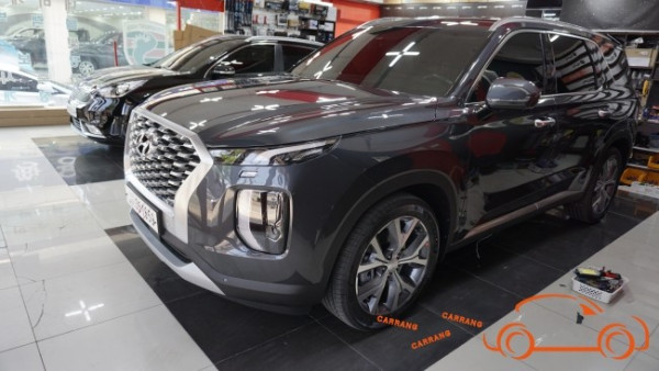

새차였어요

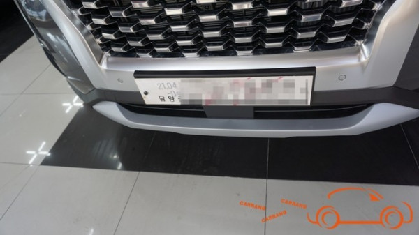

임시 번호판을 달고 온 팰리세이드는 처음이었습니다

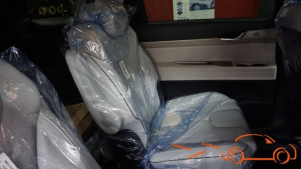

저흰 이렇게 비닐 씌워진 차 거의 못 봅니다
간혹 단골 고객님들이 신차 출고하시고
썬팅과 블랙박스 의뢰하실 때 보긴 합니다만
거의 없어요. ㅎㅎㅎㅎ
차를 일 년에 한 번씩 바꾸지 않으니까요

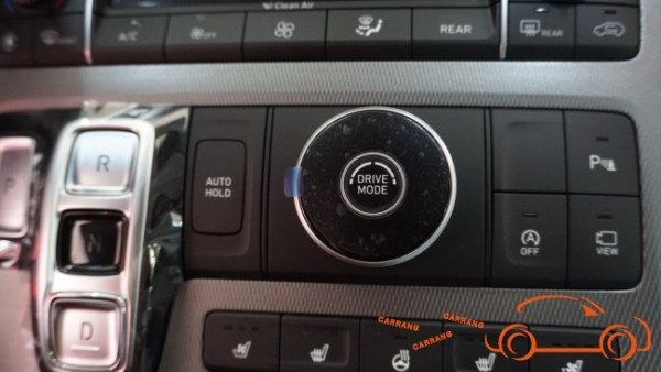

2륜은 다이얼처럼 생겼지만
사실 다이얼이 아니죠
돌아가지 않고
다시 원상 복귀되는 버튼(?) 같은 건데
딸깍하고 돌리면 모드가 바뀌고 모양은 돌아와요

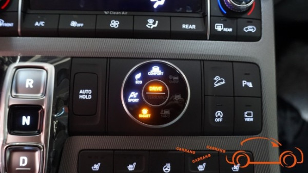

4륜 조그 다이얼로 시공이 되었습니다

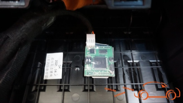

캘리그라피 계기판에 호환을 하기 위해서는 이 조그만 아이가 들어갑니다
여러 회사에서 이 호환 모듈이 나오는데
디젤 가솔린 구분이 되어야 하는 모듈이라
저희는 공용으로 사용이 가능한
이 아이를 씁니다~

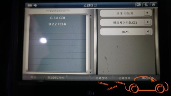

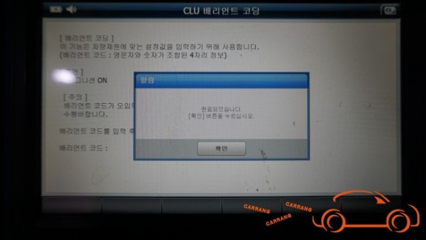

순정 옵션의 마무리는 코딩입니다
요렇게 G 스캔으로 코딩을 해줘야 씁니다
모듈만 쓴다고 되는 것이 아녀요

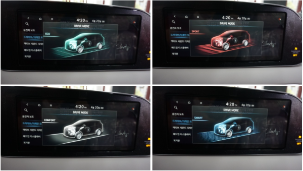

다이얼 작동합니다~

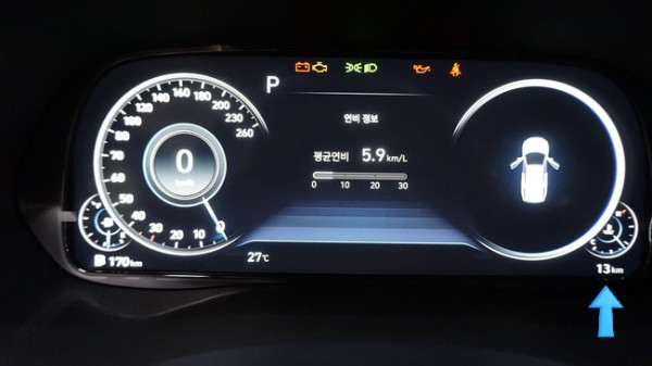

13KM 타고 온 신차
아마도 썬팅 업체랑 저희 가게 거리가 이쯤인듯요
이 계기판 호환 때문에
모듈을 시공했으니

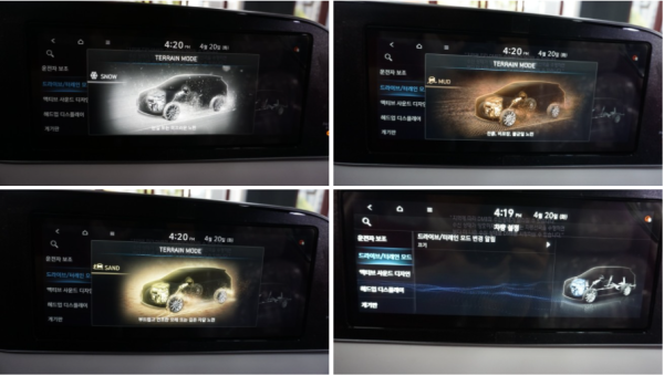

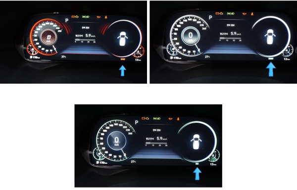

계기판에 얼마나 잘 나오는지 봐야겠죠?
2륜 모드는 오른쪽 하단에 나타납니다

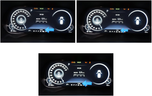

4륜 모드는
가운데 나타납니다
(물론 글씨만 보이고 사용은 못합니다)
네비게이션에도 잘 나오고 있죠?
