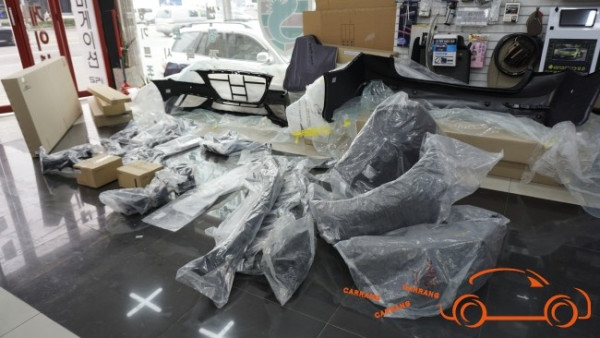

이렇게 많은 부품이 들어갑니다
많은 분들이 단순하게
범퍼만 떼었다가 붙인다고 생각하시는데
저희는 내부 브라켓까지 다 교체해서 시공합니다

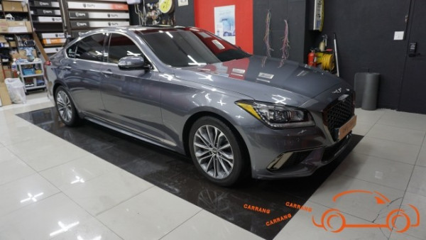

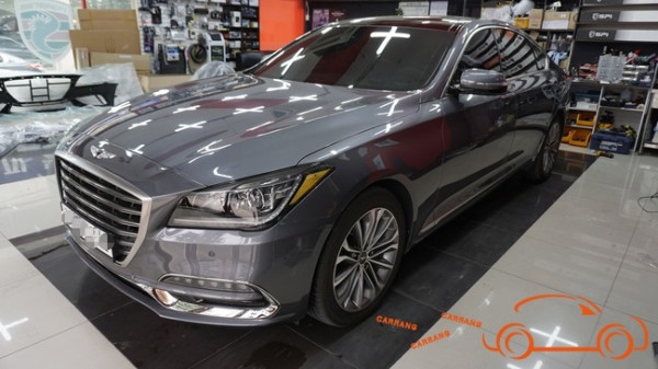

제네시스가 입고되었습니다
DH라고 했는데
이상하죠???
G80이 들어왔죠??
알고 보니 G80  세단으로 한번 교체하셨는데
이번엔 스포츠로 교체를 하시는 거였어요

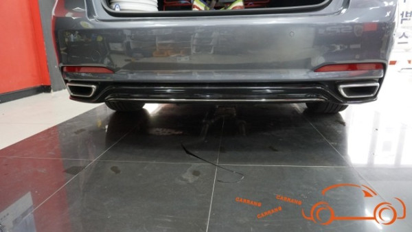

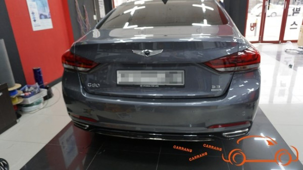

뒷 범퍼 먼저 탈거합니다

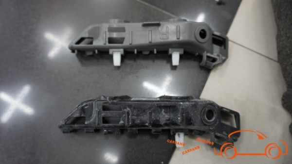

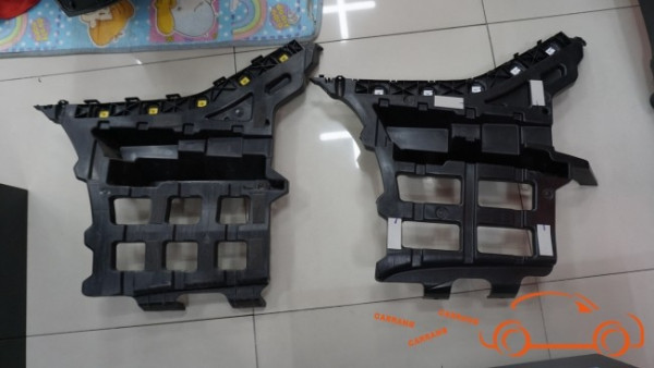

많은 분들이 왜 스포츠 범퍼 개조할 때 아까처럼 부품이 많이 들어가는지 이해가 안 가시죠?
이런 사소한 브라켓 하나도 바뀌거든요
범퍼의 모양이 다르기 때문에
아무래도
잡아주는 브라켓의 모양도 다르니까요
양옆을 잡아주고 있던 브라켓을 떼어내고
새것으로 교체해줍니다

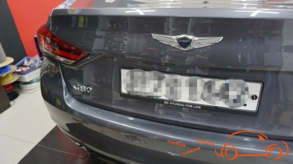

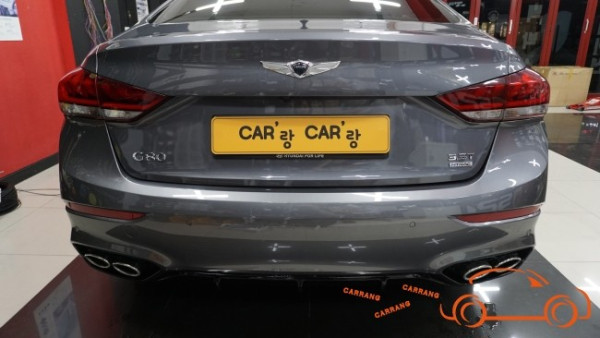

새 범퍼를 붙이면 이렇게 됩니다~

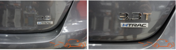

이미 G80 세단으로 교체하면서 엠블럼을 교체하셨기 때문에
요 부분만 교체를 하면 됩니다
스포츠에는 T 가 붙거든요
TURBO 의 T
엠블럼과
G80 레터링은 그대로 두었습니다

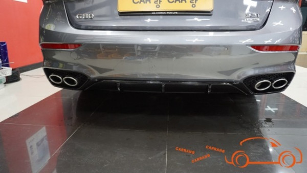

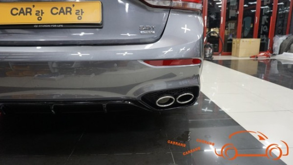

머플러도 교체가 됩니다
이렇게 듀얼 머플러로 외관이 바뀌게 됩니다
좀 더 스포티한 느낌이긴 하죠~

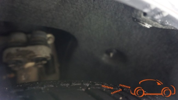

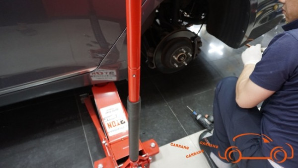

휠 하우스 커버를 바꾸기 위해
차체를 살짝 들어 올려 바퀴를 빼냅니다
깨끗한 커버로 바뀌어있죠?

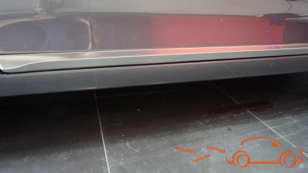

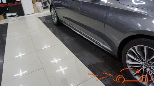

차량이 검은색이나 흰색일 경우

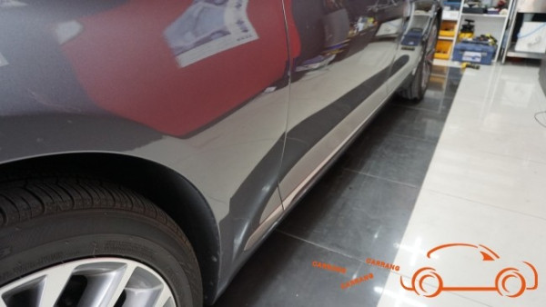

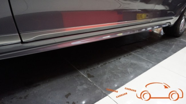

스포츠에도 있는 컬러라서 사이드 실은 주문해서
시공하면 되는데

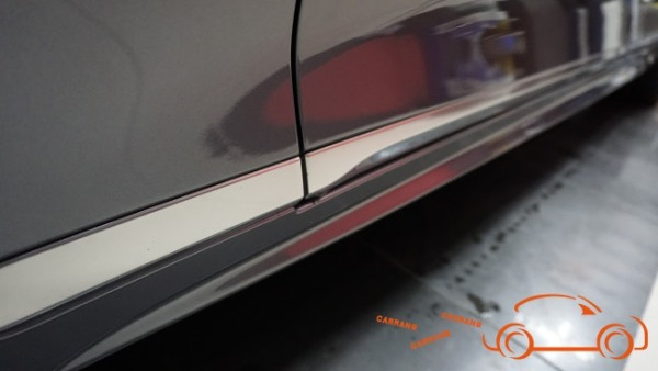

이렇게 어반 그레이 컬러 같은 경우는
사이드 실도 도색이 들어가야 합니다
그래서 시공비가 조금 더 비싸집니다
크기는 작은데 도색비가 정말 비싸요

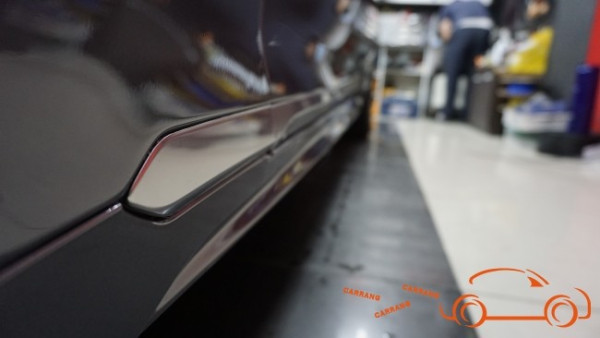

밋밋하게 생긴 사이드 실이
이렇게 굴곡이 있는 것으로 바뀝니다
좀 더 날렵한 모습을 주기 위한 거죠~

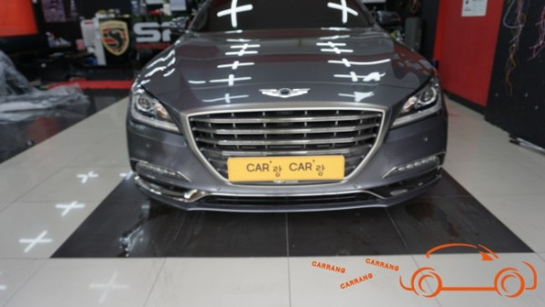

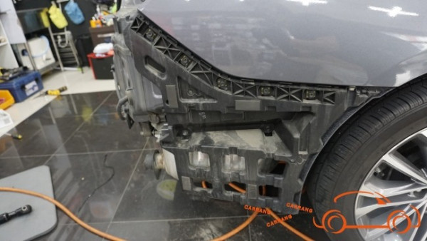

제일 많은 조립과
시공은 주로 전면부에서 이루어집니다
그릴부터
센서, 내부 소소한 브라켓까지
많은 조립이 이루어집니다

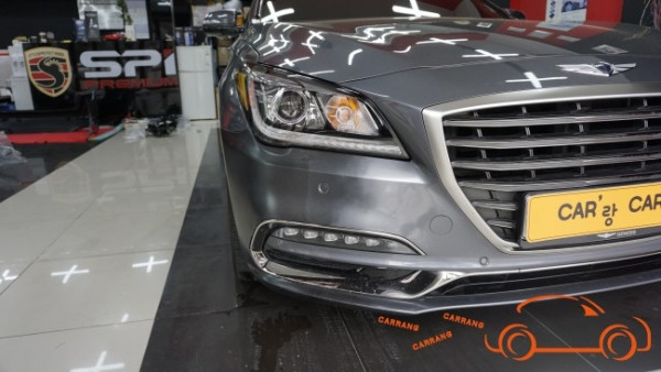

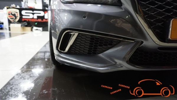

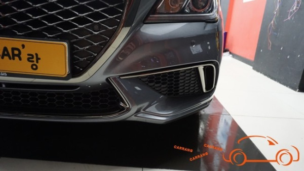

안개등이 사라지고
에어 닥트가 자리 잡게 됩니다
이런 브라겟도 바뀝니다
그냥 보면 차이를 잘 못 느끼지만
교체 없이 범퍼를 장착하면 밀착감이 없어요
 전면부도 교체 되었습니다
안개등이 사라졌죠?

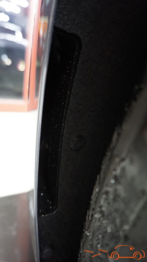

닥트로 바람이 순환되어야 하기 때문에
휠 하우스 커버 바귑니다
이렇게 바람구멍이 있는 걸로 바뀌어요

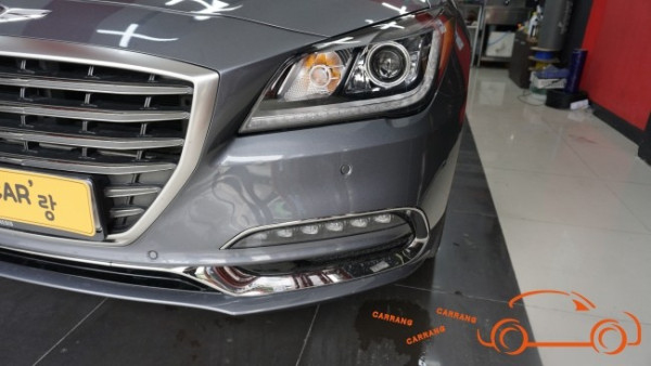

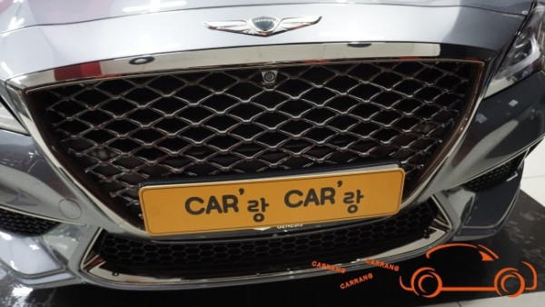

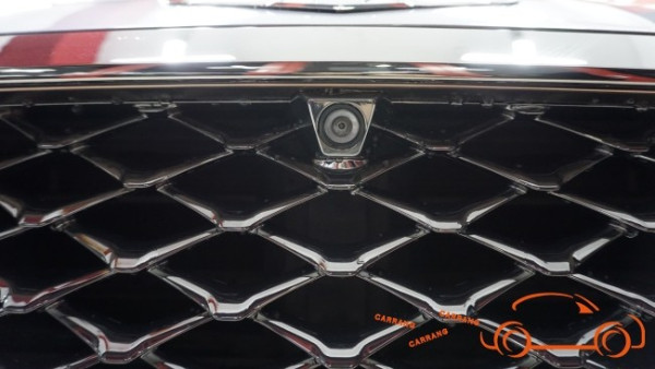

원래 차는 전방 카메라가 없는 모델이었어요
근데 스포츠 모델은 전방 카메라가 기본 사양이라서
그릴에 자리가 있답니다
근데 고객님 건 카메라가 없잖아요???
그래서 얼마 전 모하비에서 떼어낸 후방 카메라 열심히 갈았습니다
모양을 잡아야 해서
가공을 했죠
이게 시간이 꽤 걸렸지만

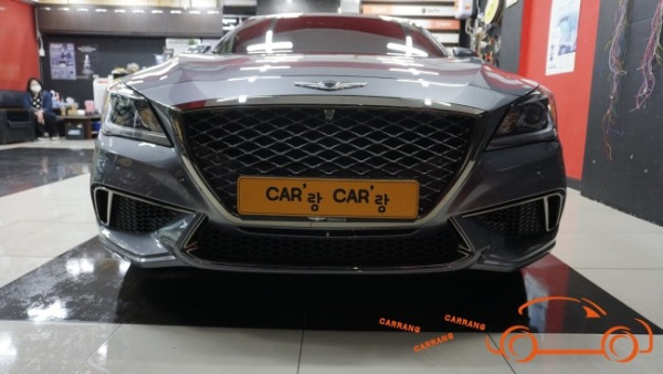

보람 있게도 깔끔하게 잘 나왔죠?
후방 카메란데 전방카메라 인 것처럼
물론 사용은 못하는 공갈입니다.ㅎㅎ
