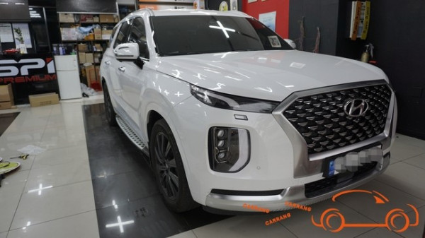

팰리세이드가 입고되었습니다

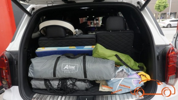

트렁크에서 작업을 합니다
3열 좌석 눕히고 해야 합니다
다 들어냅니다..ㅠㅠ

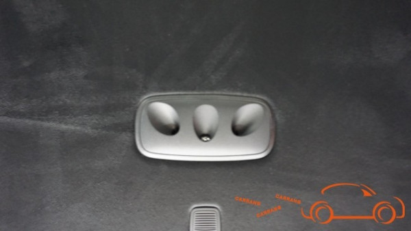

3열등의 센서입니다
색이 밝아 보이지만
검정입니다

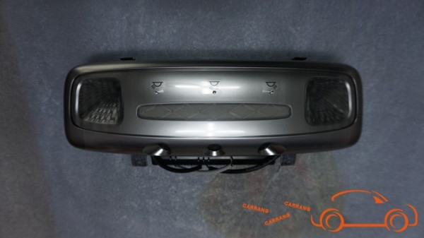

GV80 3열 등이 더 비싼 건 센서가 포함이 되어있기 때문이죠~
이 제품으로 시공이 됩니다
원래 GV80 의 3열 등은 5가지 컬러가 나오는데
제일 시공하기 용이로운 검은색은 단종되었고
그나마 이 크롬 컬러가
팰리세이드에 잘 어울리더라구요

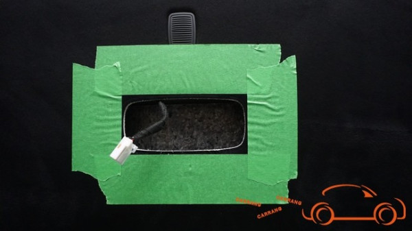

센서 탈거 후 마스킹을 합니다
센서보다 두 배는 큰 3열 등을 이식하기 위해서는 도려내야 하거든요

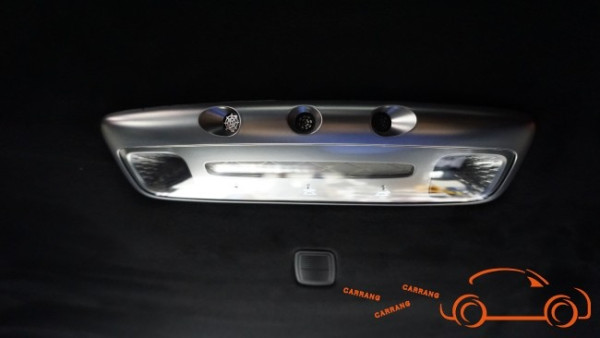

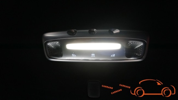

3열등을 시공했습니다
천정이 블랙인데
크롬 컬러 나쁘지 않죠???
요렇게 센서도 잘 자리 잡고 있죠??

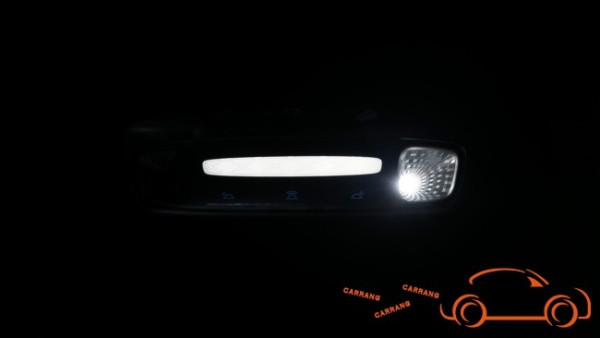

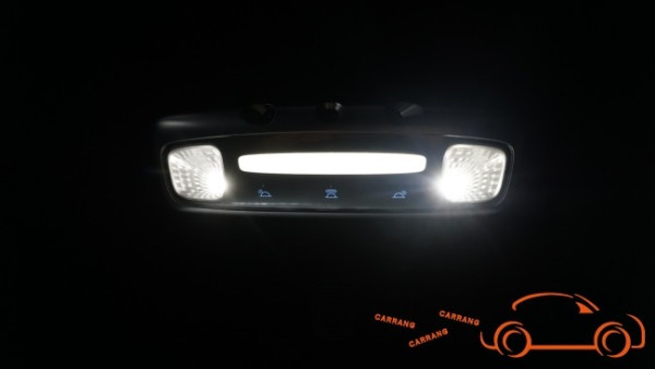

점등~
LED인데 색이 하얗지 않네요??
색이 이런 LED입니다
할로겐 아니구요
눈에 자극이 덜 가는 컬러의 LED입니다
분리 점등이 가능합니다
동시 점등도 가능합니다
2열 등과 연동해드렸습니다
도어 열면 불 들어오게끔 되어있어요
