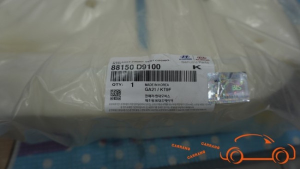

순정 통풍용 스펀지입니다
어떤 분이 순정이냐고 물으시는데
순정입니다
순정이 아닌데 굳이 비싼 걸 사서 시공할 필요가 없겠죠?

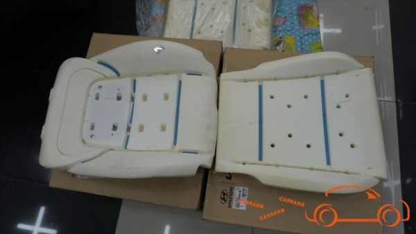

스포티지 QL에 들어가는 엉덩이 스펀지의 품번입니다
왼쪽이 등받이
오른쪽이 엉덩이 부분입니다
이렇게 세트로 들어가요~

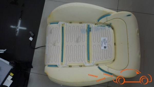

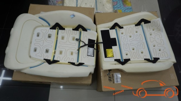

통풍용 열선 패드가 들어갑니다

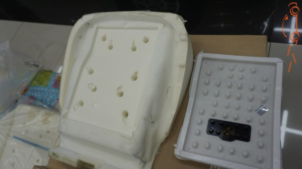

기존의 열선 패드는 보시다시피 구멍이 없죠??
시원하게 바람을 내보내도 열선 패드가 막고 있으면 무슨 의미가 있겠습니까
그래서 열선 패드로 교체합니다
통풍용과 일반형의 차이점을 보여드립니다
앞판에 바람길이 없는 건 당연한 거고요
등판에 구멍이 없죠??
등에서 바람을 보내주면 앞판으로 흘러나와야 하거든요

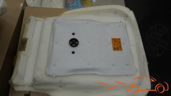

엉덩이는 등판과 약간 다릅니다
벤틸레이션 패드라는
통풍 관을 연결할 수 있는 걸 바닥에 붙여서
바람이 구멍으로 나갈 수 있게 해주죠
벤틸레이션 패드를 덮으면 이런 느낌입니다
동그란 구멍으로 바람이 들어가고
내부에 모아지는 거죠~

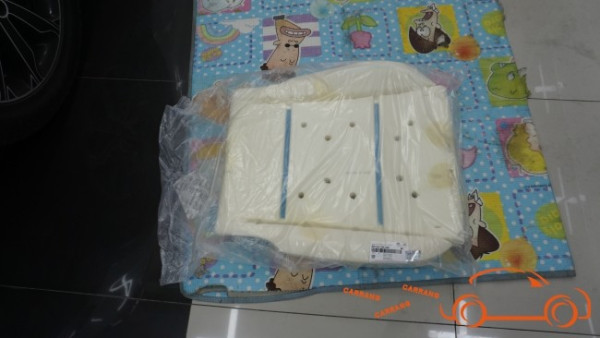

기존의 스펀지에는 역시 구멍이 없죠?
패드를 붙일 공간도 없고요
패드만 순정이면 의미 없죠

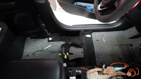

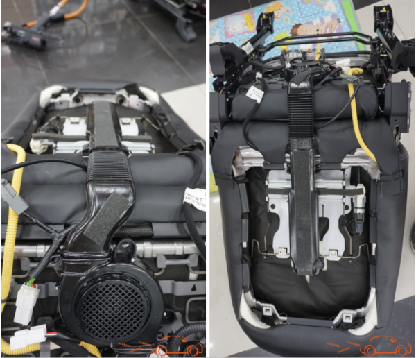

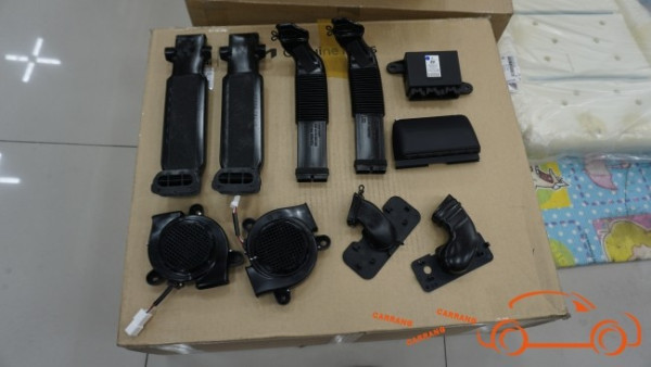

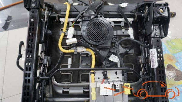

내부 모터와 모듈, 통풍관이 모두 순정으로 들어갑니다
순정 부품들은 이렇게 의자 프레임에 시공합니다
등받이까지 관이 연결된 거 보이시죠??

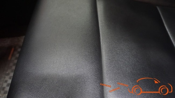

고객님께서는
통풍용 시트도 교체를 하셔야 하는 상황이었어요
바람이 나올 펀칭이 되어있어야 하는데
이렇게 꽉 막힌 시트였어요

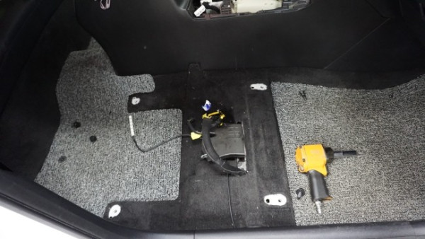

탈거 후에 앞선 시공들이 이루어졌습니다

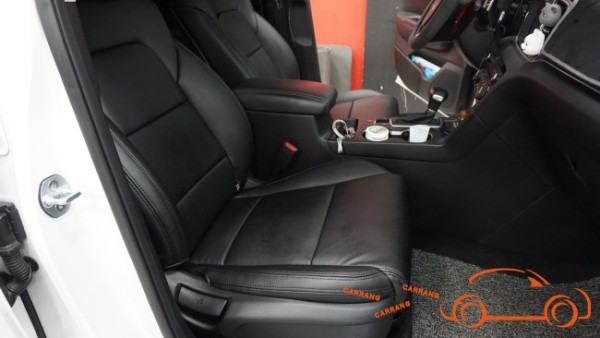

시공이 완료된 시트를 조립하면

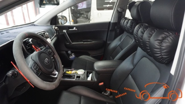

이렇게 되는데

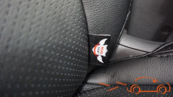

그냥 보면 시트커버가 교체된건 잘 모르시겠죠??

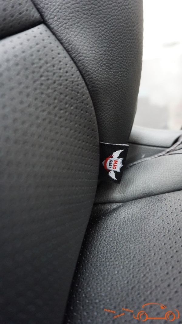

등받이 좌측에 이렇게 메이저가 로고가 달립니다
이렇게 구멍이 뽕뽕뽕
 통풍용으로 펀칭이 되어있는 시트로 시공해드렸어요~

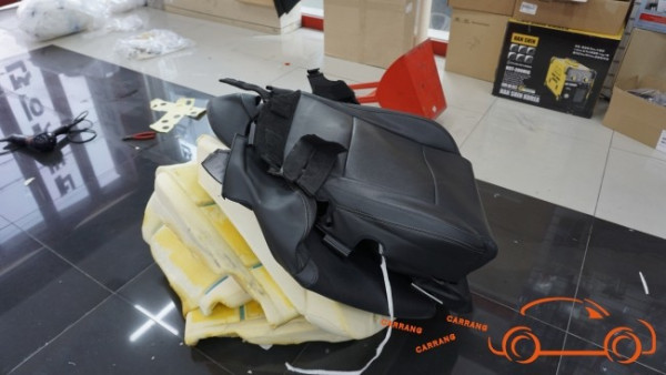

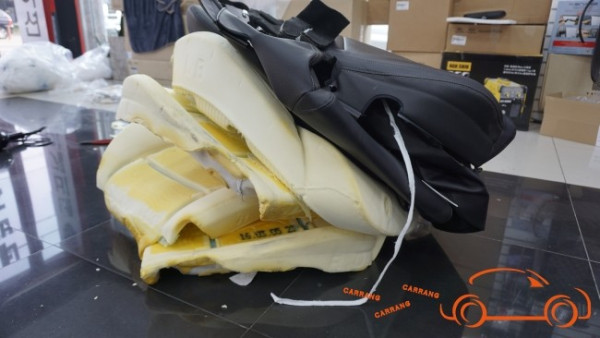

시트와 내부 스펀지 다 버립니다
이대로 버리면 쓰레기봉투 많이 차지하니까
다 잘라서 버립니다

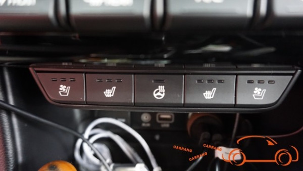

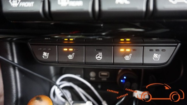

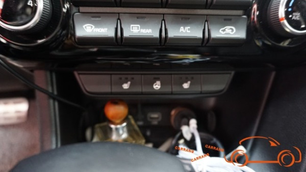

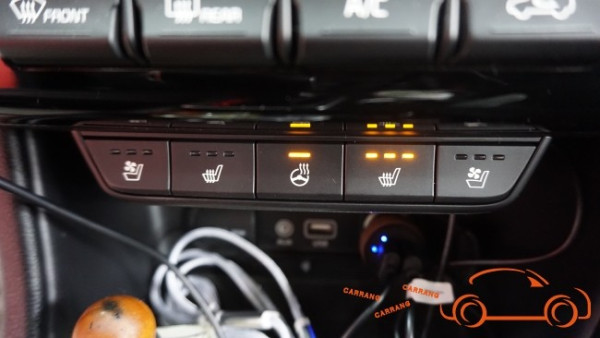

이제 버튼을 교체해야겠죠?
통풍 버튼을 넣을 자리는 있는데
기능은 없는 상황이었습니다

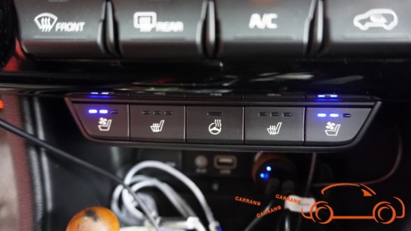

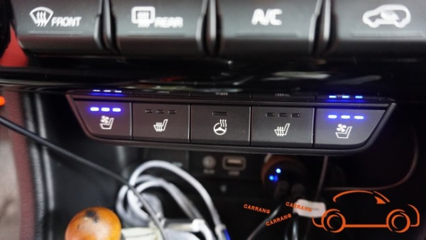

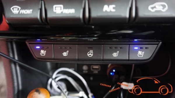

통풍 기능이 추가된 버튼으로 시공이 되었습니다
통풍 3단계 잘 작동되구요
열선 3 단계 작동 잘 됩니다
왜 열선 작동까지 사진을 찍었을까요??
모듈이 바뀌기 때문입니다
기존의 열선 모듈에서
통풍 열선 겸용 모듈로 시공이 되거든요
