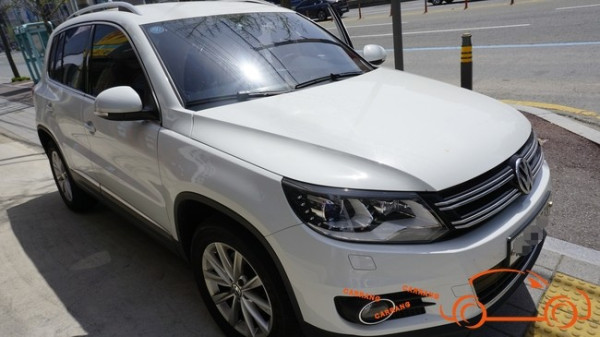

정읍에서 티구안이 입고되었습니다
아우디에 엠비언트랑 M2C 시공하셨던 고객님의 소개로
단번에 예약을 해주시고 오셨습니다

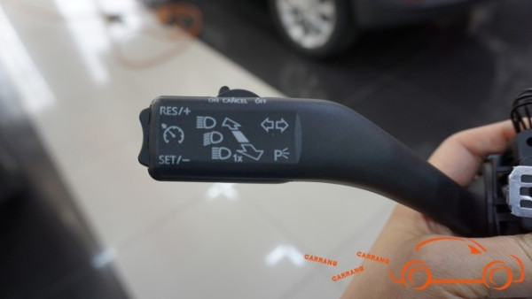

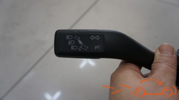

요게 원래 평션키입니다
라이트만 조절하는 펑션키죠?
새로 바뀔 펑션키에는
라이트와
크루즈 기능이 같이 있습니다
위쪽의 동그란 부분은 크루즈 기능을 켜고 끄는 기능이며
왼쪽의 작은 버튼은 속도를 올리고 내리는 기능의 버튼입니다

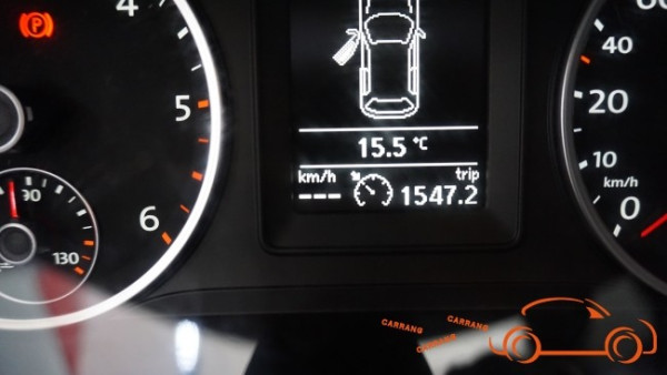

코딩 프로그램과 케이블로 코딩 후 활성화를 해줍니다
크루즈 기능이 활성화되었죠?
우리나라 차처럼 색이 있으면 좋겠지만
그래도 사용할 수 있음에 감사한
오토 크루즈 기능입니다~
