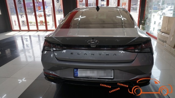

아반떼 CN7이 순천에서 입고되었습니다
시공 전 뒷면입니다
아반떼 브레이크 등입니다

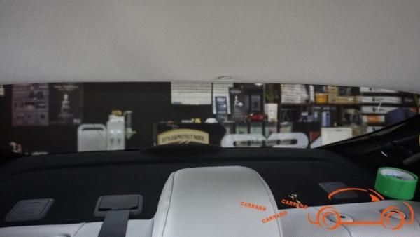

보조 브레이크 등은 천정이 아니라 선반에 있었네요
K9 브레이크 등은 천정 위 라인으로 시공합니다

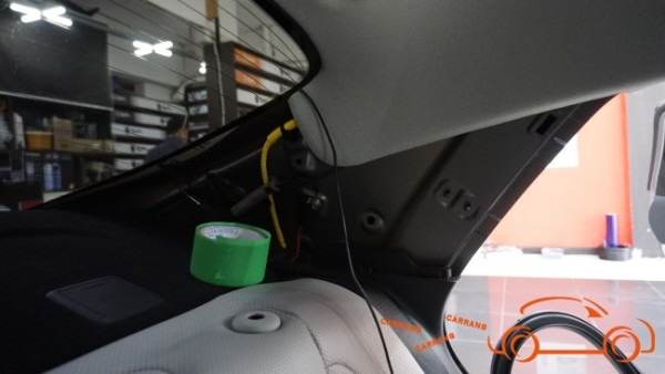

항상 말씀드리지만 저희는 양면테이프로 붙이지 않습니다
천정에 피스로 고정합니다
그래서 그 천정에 고정을 잘 하려면

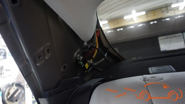

이렇게 C 필라를 떼어냅니다
배선 연결을 해야 해서 이 필라 부분을 떼어 내야 하죠
어떤 분이 배선이 잭 바이 잭이냐고 물으시는데
시공 부위가 달라서 배선이 닿지도 않아서 연장을 해야 하고 잭 바이 잭도 아닙니다

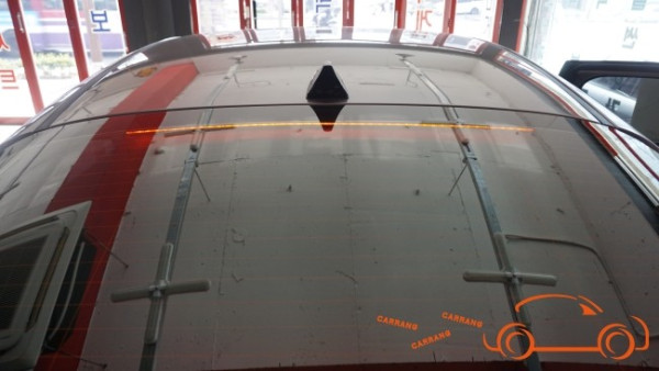

시공 전 천정에 아무것도 없죠?

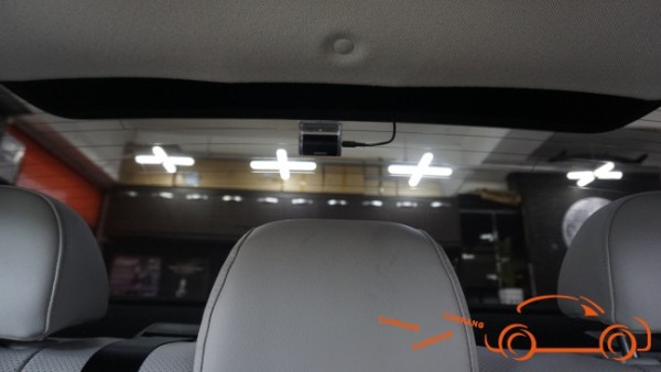

블랙박스를 좀 더 아래로 다시 붙여드렸습니다

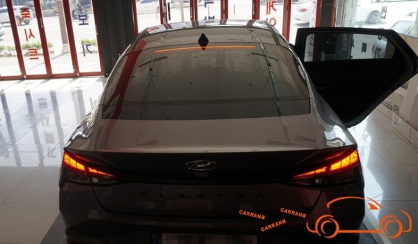

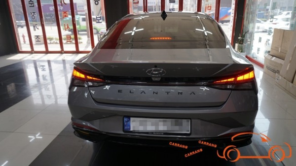

시공이 완료되었습니다
밖이 너무 밝아서 티가 덜 나네요
하지만 자세히 보시면
빛샘도 없고
시공은 잘 되었어요
