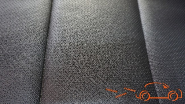

통풍 시트를 하기 전에 중요한 부분이 있습니다
바로 시트의 타공 여부입니다
시트에 구멍이 없으면
내부에서 바람을 시원하게  보내준다고 해도
나올 수가 없겠죠?

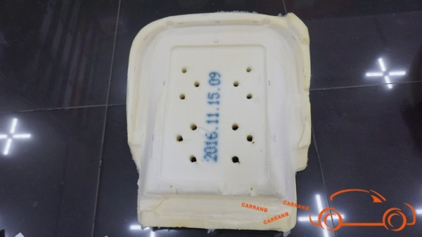

그래서 지금처럼  타공이 안되어 있는 차는 시트도 교체해야 합니다

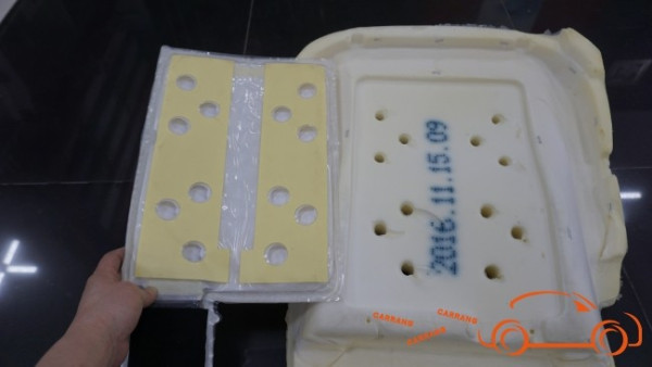

저희 카랑카랑의 순정 통풍 시공비는 비쌉니다
사진에 보시는 것처럼

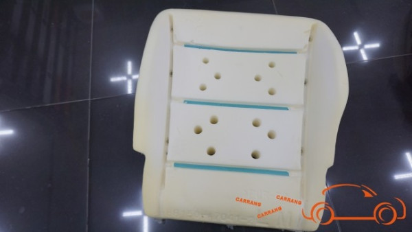

순정 통풍 스펀지를 교체하거든요
통풍이 없는 스펀지는 다 막혀있어요
대부분의 시공업체는 그 상태로 홀가공을 해서 통풍을 시공하지만
저희는 좀 더 순정과 가깝게 시공을 하려고
내부 스펀지를 교체합니다
기존의 시트에 홀가공을 하는 것보다
순정으로 했을 때
고객님들의 만족도가  더 높았습니다
조금 더 돈을 주고라도
순정에 가까운 시공을 원하시는 거죠
이 별거 아닌 스펀지가 총 네 개 들어가는데 좀 비쌉니다

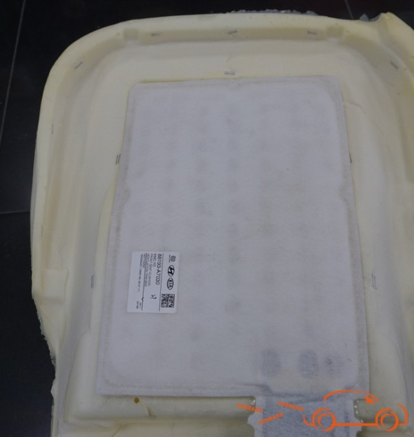

등판에도 이렇게 구멍이 있죠?
등판으로 바람을 어떻게 보내줄까요??
이렇게 벤틸레이션 패드를 붙여줍니다
비닐과 플라스틱으로 바람 주머니가 있는데
등판 맞는 구멍이 뚫려있어서
등판에 대면 딱 그 구멍이 맞아떨어집니다
그 구멍으로만 바람을 내어 주는 방식으로 좀 더 순정에 가깝게 시공합니다

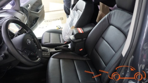

이렇게 덮어주면 안에 구멍이 있는지 잘 모릅니다
깔끔하게 덮어줍니다

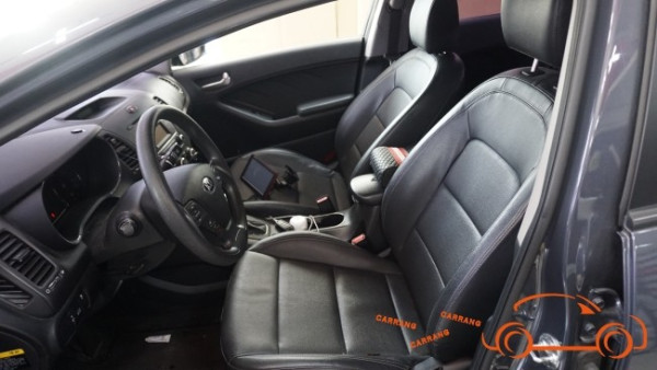

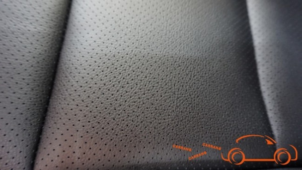

시트도 타공이 된 걸로 교체하였습니다
연식을 잃어버린 듯 깔끔한 차량이 되었습니다
통풍을 테스트해본 결과
잘 작동되었습니다

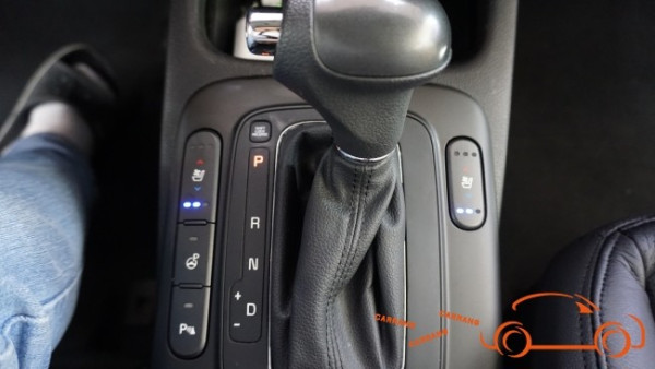

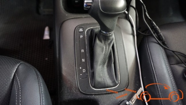

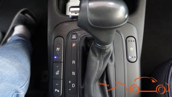

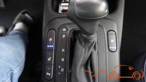

통풍과 열선의 버튼은 여기로 들어갑니다
버튼이 아예 없었기 때문에
기어박스 커버도 새것으로 교체됩니다
세월의 흔적이 있던 커버가 새것으로 바뀌고
버튼들이 생기니
좀 더 차가 생기 있어 보이네요

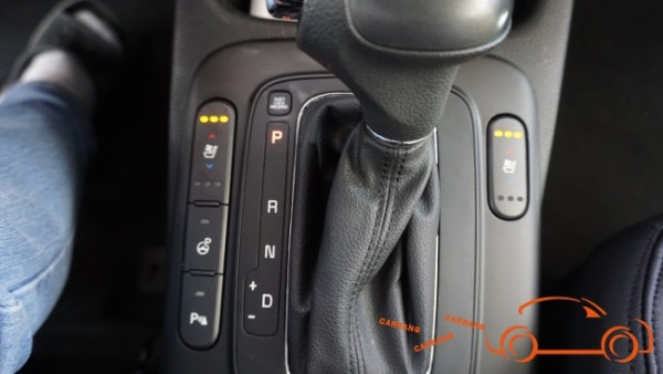

열선 작동 잘하고요
통풍도 작동 잘 합니다
3단계로 조절이 되는 거 아시죠?
똥X  너무 시려우면 단계를 낮추시면 됩니다

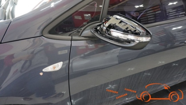

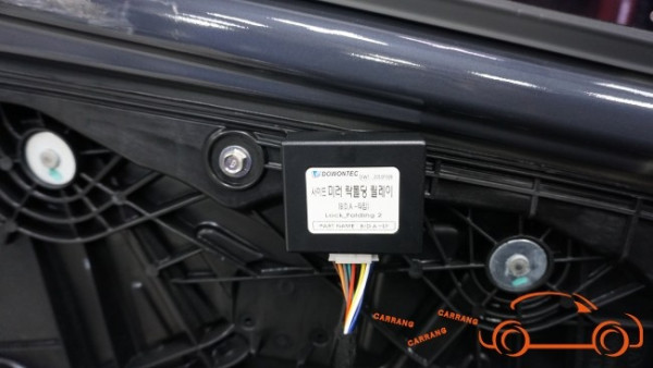

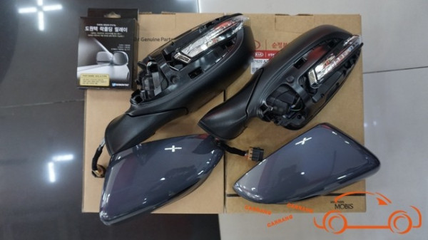

요게 순정 전동 미러 부품입니다
통풍 시공에 열선 패드가 옵션으로 따라가듯이
전동 사이드 미러 시공하시면
락폴딩 릴레이는 옵션으로 따라갑니다
부품가는 받지만
시공비가 추가 안되는 거죠

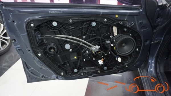

어차피 사이드 미러 하면서 도어 탈거하고 배선 작업하기 때문에
락폴딩 배선비는 그냥 서비스로다가~~!!

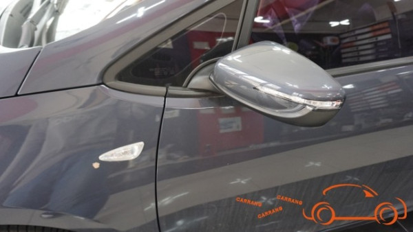

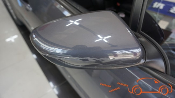

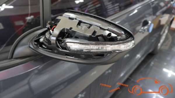

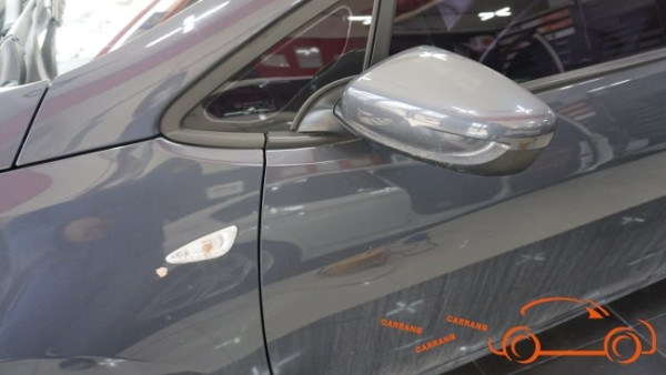

사이드미러가 시공되었습니다
LED 리피터가 달린 사이드 미러입니다
커버를 씌워주고 마무리합니다
원래 리피터가 없는 사이드미러는
휀더 부분에 작은 라이트가 있었어요
깜빡이를 넣으면 저게 깜빡이는 거였는데요
하지만 사이드 미러에 리피터가 달리면
이 작은 라이트는 죽어야 합니다
두 개가 같이 반짝이는 건 불법이라서 저희가 단선시켜드립니다

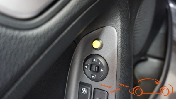

전동 사이드 미러는 내부의 접는 버튼이 필요한데요
도어를 통으로 교체하면 버튼 하나 달려고 하는데 너무 비싸면 안 되잖아요
배보다 배꼽이 더 커지는 상황이 되면 안 되니까
그냥 귀여운 버튼 하나 이식해드렸습니다
작동하는데 무리 없어요~

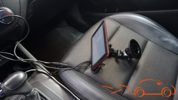

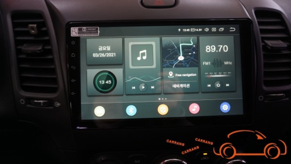

세 번째는 안드로이드 올인원입니다

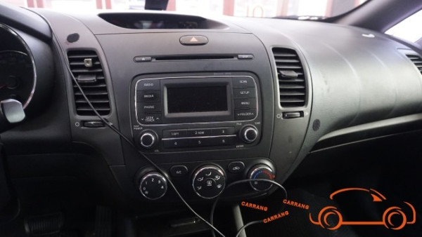

블루투스는 있는 오디온데
네비게이션이 없었어요
이런 거치형 네비게이션을 사용하고 계셨어요
배선이 주렁주렁 달려있었죠~

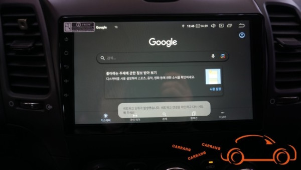

그래서
후방카메라도 볼 수 있고
네비게이션도 사용할 수 있고
블루투스 기능이 내장되어 있으며

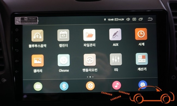

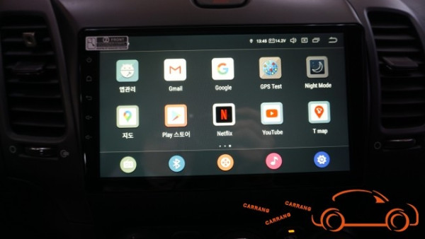

다양한 안드로이드 앱 사용이 가능한
안드로이드 올인원을 시공해드렸습니다

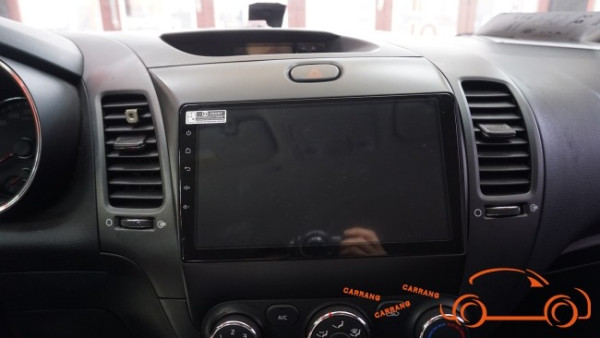

K3의 센터패시아가 큰 편이 아닌데
9인치를 꽉 채워 넣었습니다

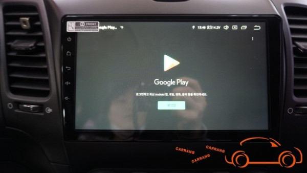

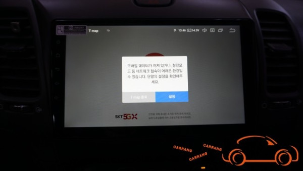

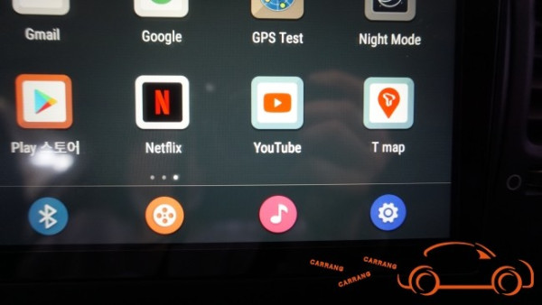

요런 앱들이 사용 가능하다는 거죠
물론 구글 로그인을 먼저 해야겠죠
시공 후 고객님들께 구글 로그인하시라고 하면
대부분 넷플릭스와 티맵이 연동되더라구요
그런 취향에 잘 맞는 앱을 미리 깔아드립니다~
