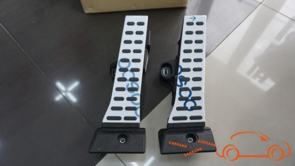

비교 사진 보여드립니다

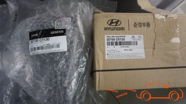

왼쪽이 저희가 줄 곧 시공하던 제네시스 스포츠 제품이고
오른쪽이 모하비용입니다
품번을 보시면 숫자 하나 다르고 같습니다
판매 금액도 같습니다
숫자가 다른 건
그냥 기아 부품과 현대 부품의 구분 정도일 거라 생각해봅니다
배선은 같은 걸 사용하거든요
배선이 같다는 건 내부의 조작되는 기능이 같다는 뜻이겠죠?
실물을 보면 똑같이 생겼죠
결국은 같은 회사에서 제작하는데
품번만 다른 제품인 거죠
물론 다른 부분이 있습니다
제네시스 건
여기 캡이 달려 나오고
모하비 건 안 달려 나옵니다
그래서 저희는 앞으로도 제네시스 부품을 쓸 겁니다
안 그럼 이 캡을 추가로 주문해야 하거든요

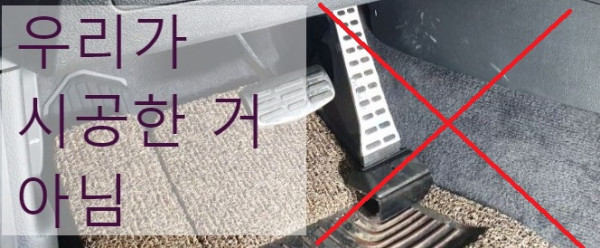

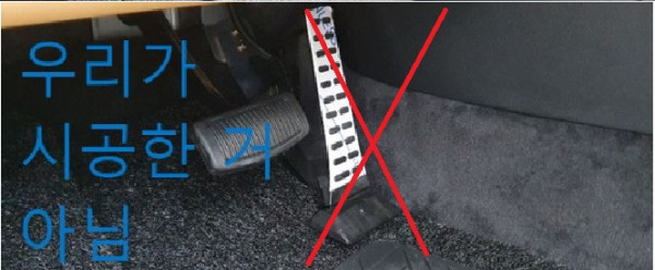

타 업체에서 시공하는 모하비의 오르간 페달 부품입니다
저희 것과 많이 다르죠?
저희는 바닥에 고정하기 때문에 저런 브라켓을 댈 필요가 없습니다
오로지 페달만 시공합니다

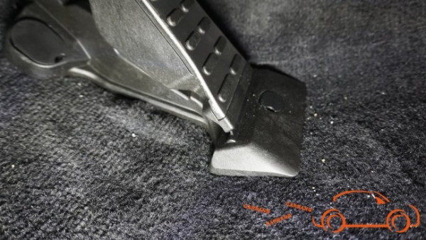

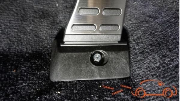

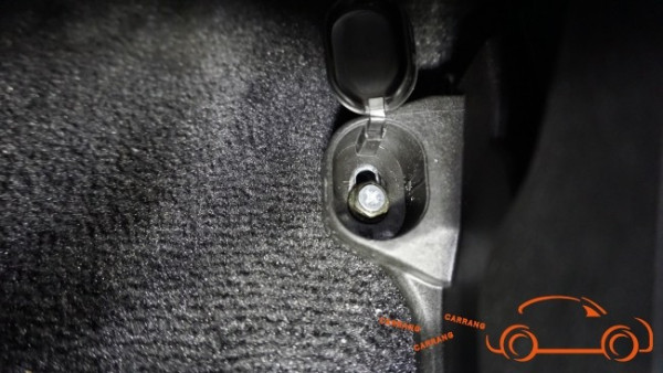

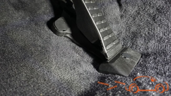

제가 여기 피스를 보여드리는 이유가 있습니다
저희는 순정처럼 바닥에 고정합니다
다이 킷이라고  판매하는 브라켓이 달린 그런 제품이 아니라
오로지 G80 스포츠의 악셀 페달만 시공합니다
배선도 직접 사장님이 개조합니다

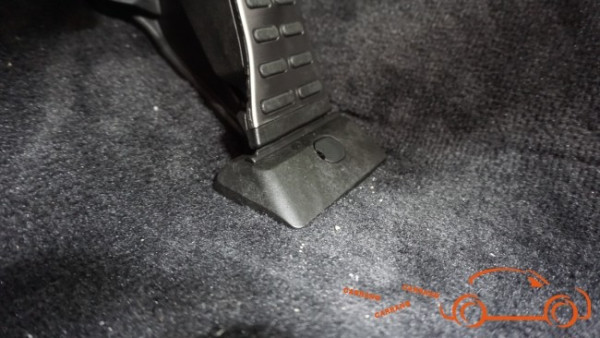

아까 뚜껑이 있는 부분도 이렇게 피스를 고정합니다
그래야 바닥에 딱 붙거든요
이렇게 바닥에 고정합니다

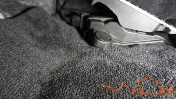

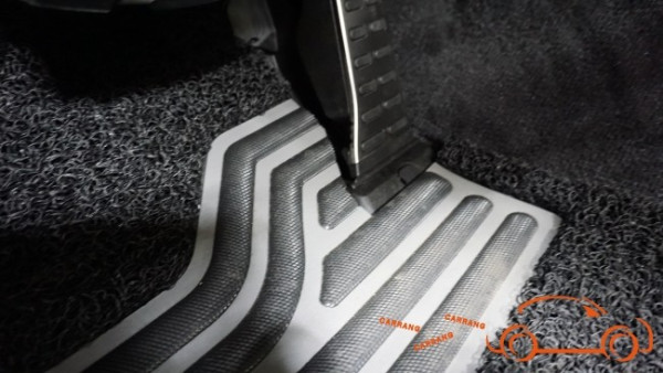

바닥에 밀착되어있고
뒤로 사장님이 직접 납땜함 배선이 연결되어 있는 거 보이시죠?
다양한 각도에서 확인시켜드립니다
바닥에 고정되어 있는 거~!!!!!!!!

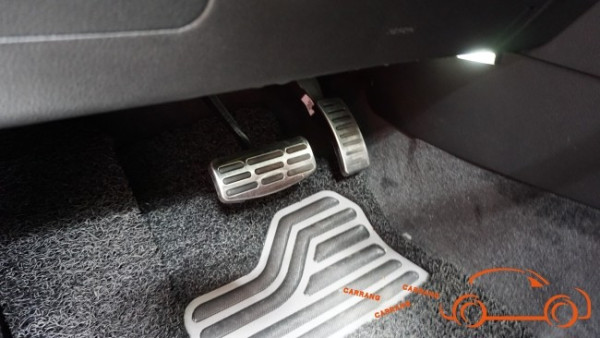

페달이 바닥에 완전히 고정이 되었기 때문에
기존의 코일 매트는 안 맞겠죠?
그래서 코일 매트 재단해서 다시 깔아드립니다
저는 완전히 페달이 드러나게 도려내고 싶었으나
고객님께서 아까우셨는지 요 정도만 해달라고 하네요
