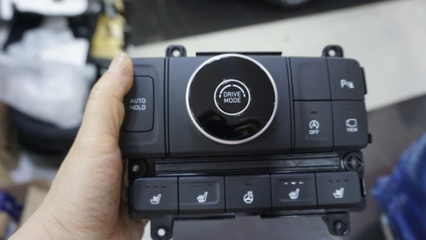

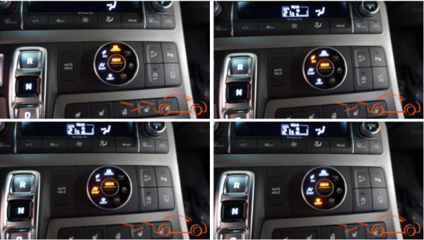

팰리세이드 2륜 다이얼입니다
다이얼인데
돌아가지는 않고 딸깍 후 다시 원래대로 돌아오죠
뭐 안 돌아가는 건 둘째치고
디자인이 너무 4륜과 차별화가 되어서
많은 서운함을 남기는 조그 다이얼입니다
4륜 조그 다이얼 교체 시
제일 중요한 점검 사항이 있습니다
바로 계기판이 캘리그라피인지입니다
많은 고객님들이 자기는 프레스티지 등급이라 아니라고 하지만
입고돼서 보면 대부분 계기판은 캘리그라피입니다

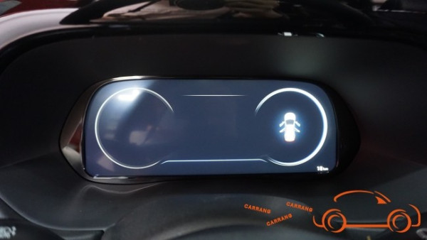

캘리그라피일 경우 조그 다이얼만 시공했을 때 문제가 되는 게
계기판 연동이 안되는 건 둘째치고
조그다이얼을 시공해도 2륜 모드마저 못쓴다는 겁니다
저도 몰랐는데
얼마 전 비 노출 엠비언트 시공하신 고객님께서
딱 이런 경우셨던터라 알게 되었습니다
이렇게 캘리그라피 계기판은 추가 시공이 되어야 해서
항상 먼저 계기판을 확인하시고
예약을 해주시기 바랍니다

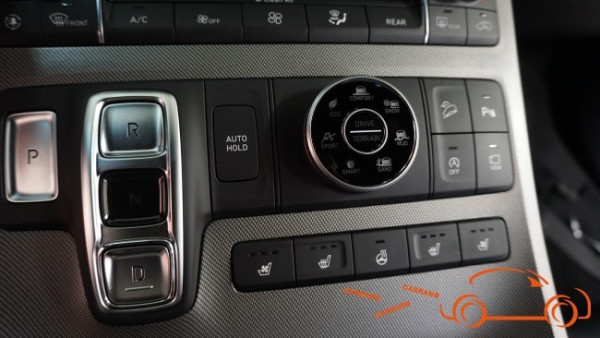

4륜 조그 다이얼로 교체가 완료되었습니다

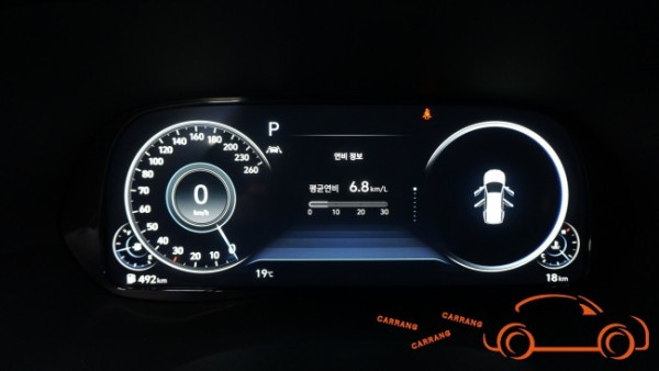

다양한 드라이브 모드는 사용이 가능합니다

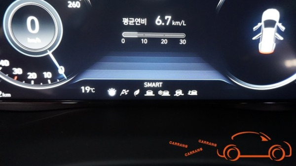

계기판 연동이 중요하다고 했죠?
요렇게 계기판에 스마트 글씨가 뜨죠?

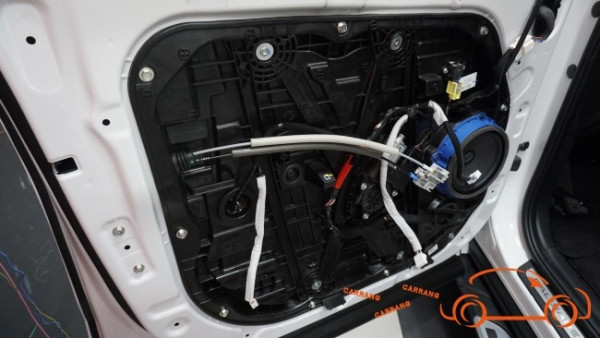

두 번째는 도어 스팟입니다

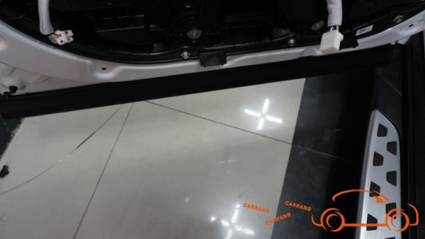

도어 트림을 탈거합니다
탈거 해야 배선 작업 가능하고
홀가공이 가능하니까요

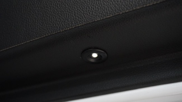

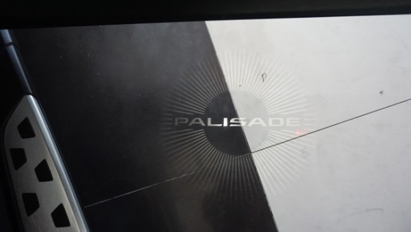

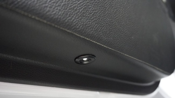

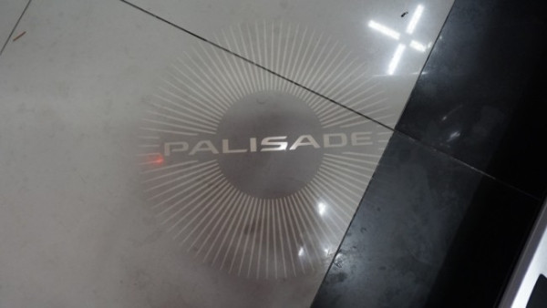

도어를 열어도 아무 반응이 없던 차량인데요
 요렇게 도어 스팟이 생겼습니다
순정 도어 스팟입니다
요 작은 구멍에서 저렇게 큰 빛이 나오는 거죠
오른쪽도  이렇게 작은 구멍에서
잘 나오고 있습니다
