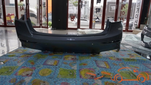

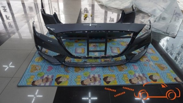

도색을 마치고 입고된 범퍼입니다
사자님이 슬슬 조립을 시작합니다

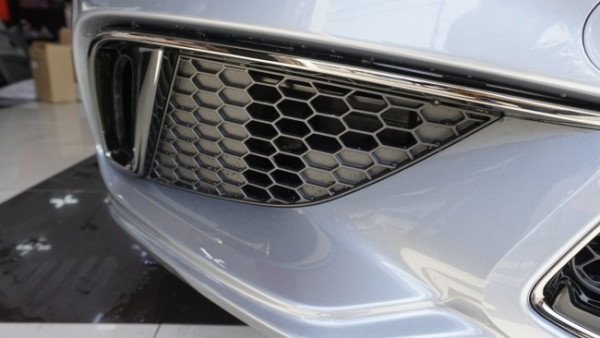

여기에 그릴 말고 뭘 조립하나 싶죠?
그릴부터
후방카메라
그릴의 SCC 아크릴
에어 닥트
등등
꽤 많은 부품들이 들어갑니다
뒤 범퍼도 머플러 팁 등
내부에도 몇 가지 더 조립이 들어가야 합니다

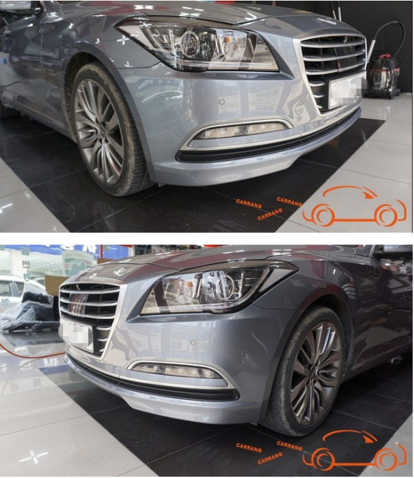

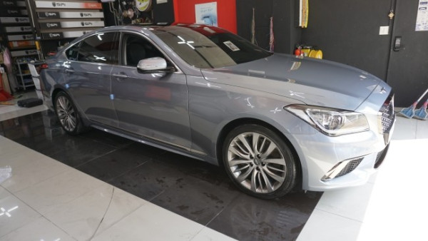

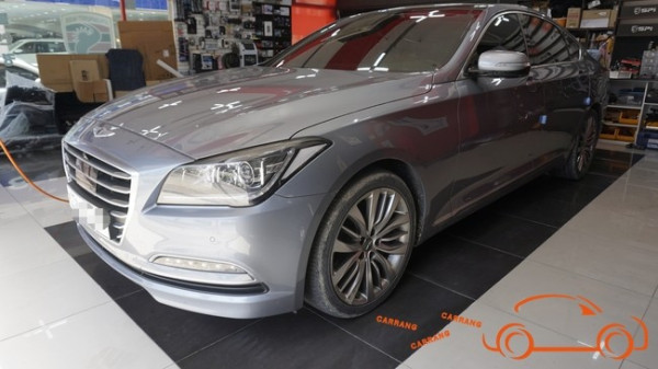

조립을 마치고 제네시스가 입고되었습니다
클래식하죠~
요런 모습들이 다 사라지고
스포츠로 멋지게 변신할 예정입니다

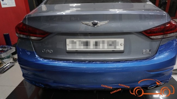

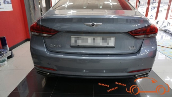

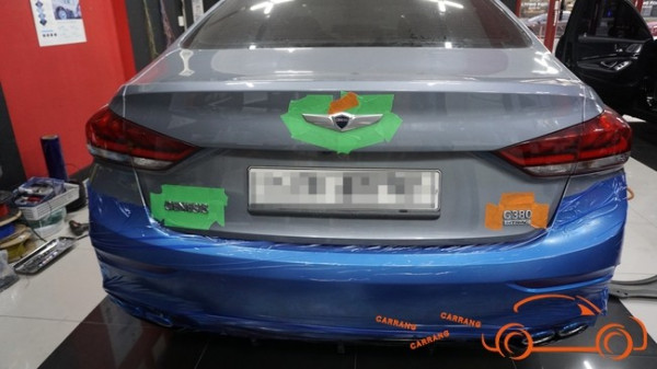

리어 부분입니다
늘 그렇듯
여기서부터 작업을 시작합니다

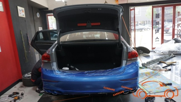

전동 트렁크 작업도 있기 때문에
여기서부터 작업을 시작합니다
범퍼만 떼었다 붙이는 거 아니고 저희 카랑카랑은
내부 부품도 교체합니다
여기 이 부분이 DH 와 스포츠는 다르거든요
저희는 정석대로 교체합니다~

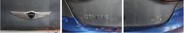

저는 엠블럼 교체를 합니다
제네시스 DH의 엠블럼은 무광입니다
그래서 g80 의 반짝이는 엠블럼으로 교체할 예정입니다
차체 보호를 위해 테이프를 붙입니다
드라이어로 슬슬 열을 가해서
양면테이프가 잘 떨어지게 만든 후
하나하나 떼어냅니다
다 떼어낸 후
반짝이는 걸로 붙여주면 이렇게 이쁩니다
보호 필름까지 떼어내면 이렇게 깔끔합니다

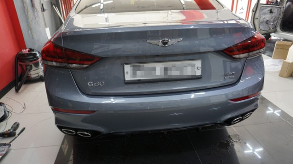

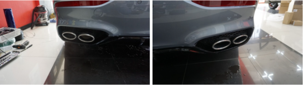

머플러 팁이 듀얼로 바뀌었죠
세련된 느낌이 있습니다~

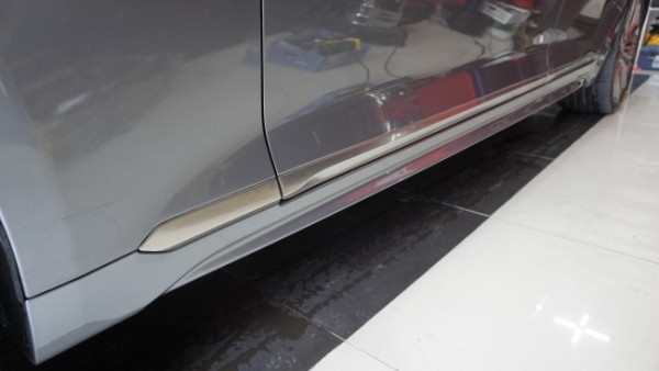

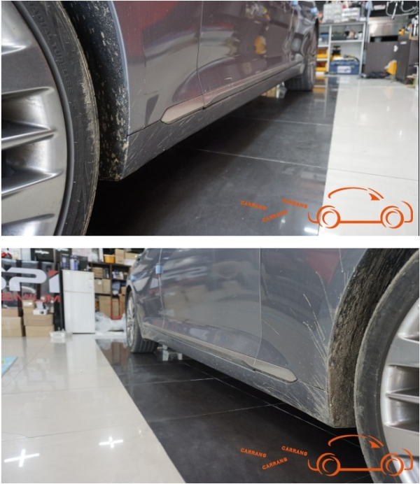

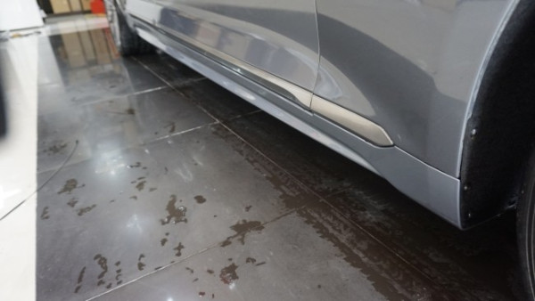

그리고 사이드 실도 교체합니다
많은 티가 안나지만
교체하지 않으면 아쉬운 사이드 실이죠

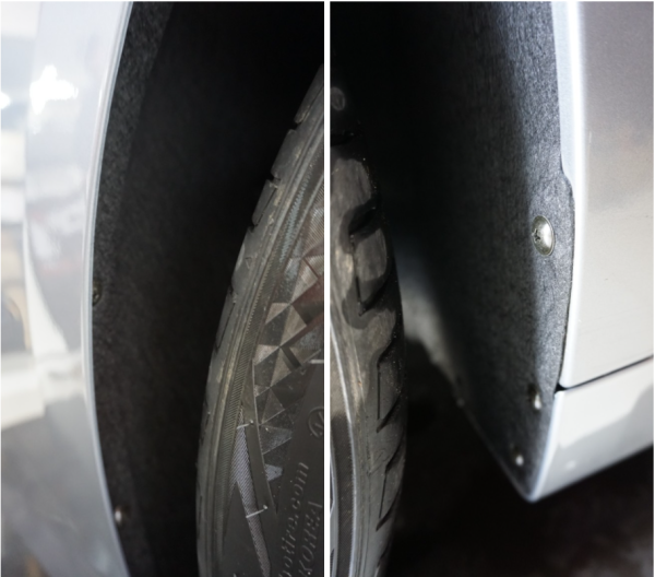

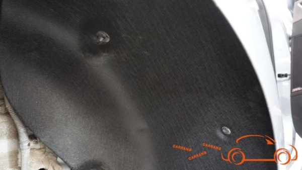

사이드 실 교체하면서
타이어 휠 하우스 커버도 교체합니다
휠 하우스 커버까지 교체하냐?
굳이 그럴 필요가 있냐??
라고 묻는 분들 계시는데요
저희는 순정 그대로 작업을 하기 때문에
교체하구요
그리고 범퍼가 달라지면 내부의 부속이 달라지기 때문에 교체를 하는 것이 맞습니다
오프로드를 달리다 오셨는지
흙탕물이 다 튀어있던 휠 하우스 커버를 새것으로 교체해드렸습니다

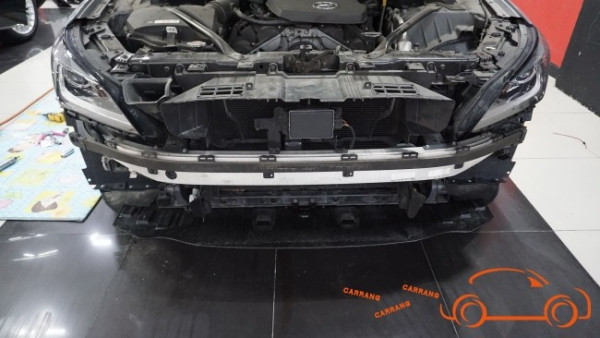

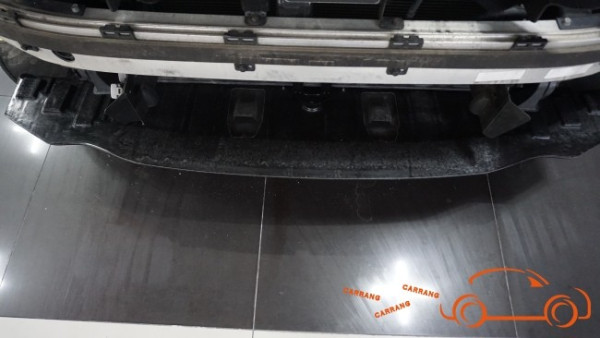

이제  전면으로 왔습니다

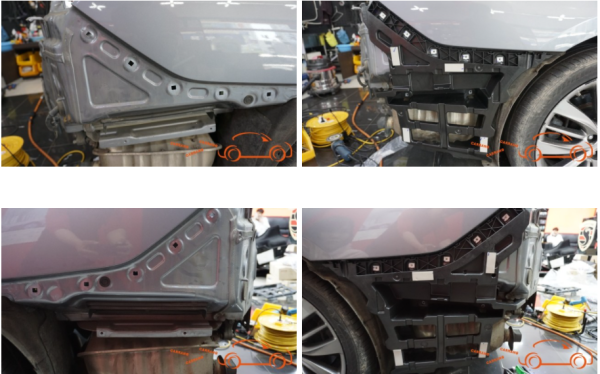

범퍼 탈거하면 이렇게 생겼네요
여기서 몇 가지 탈거하고
다시 재 장착합니다
스포츠 범퍼와 맞는 부품으로 시공을 해야 하니까요
간혹 정석대로 하는 저희가 비싸다고 저렴한 곳에서 시공하시는 분들이 계신데
저렴한 건 다 이유가 있겠죠
예를 들면
이 범퍼 하단 고정 판이 있는데
요걸 교체를 해야 하는데
다른 곳에서는 잘라내고 시공하는 경우가 있습니다
요렇게 에어 닥트가 범퍼에 있는데 관을 설치 안 하고
휠 하우스 커버도 교체하지 않는 그런 시공업체가 있더라구요
어떤 고객님의 차를 탈거하다
시공해 둔 거 보고 정말 기함을 했었습니다. 혼자서 직접 하셨나 하는 의문이 드는 시공 상태였어요
정말 범퍼만 교체를 했더라구요
내부 몇백 원부터 몇만 원짜리 부품까지 교체가 안 들어가면
그 범퍼는  장착이 아닌
달려있는 것과 같다고 생각하시면 됩니다
저렴한 곳에서 시공하시게 되면
과연 모든 부품이 정확하게 들어가는지 확인하시고 시공하시기 바랍니다

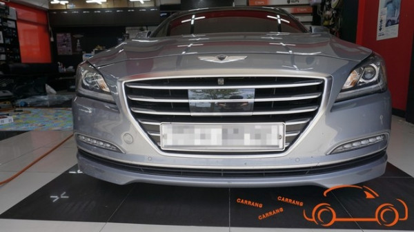

전면까지 교체되었습니다
풀샷으로 보면 이런 느낌
요런 느낌이죠~~

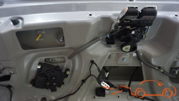

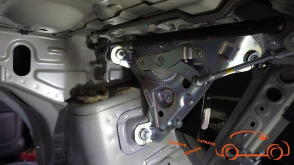

전동트렁크 시공은
차이점을 알 수 없는 쇼바를 교체하고
액추에이터를 교체하는 걸로 시작합니다
SUV는 기존 쇼바와
전동 쇼바 크기 차이가 있는데
승용차는 별 차이가 없는 사이즈입니다
브라켓을 고정하고
모터와 액추에이터를 시공합니다
옵션이 없이 나온 차량은
부품을 고정할 수 있는 브라켓까지 같이 시공을 해줘야 합니다

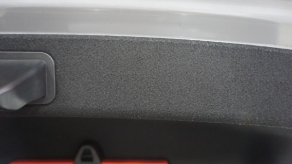

도어도 전동 래치 교체하고
액추에이터 추가 시공합니다

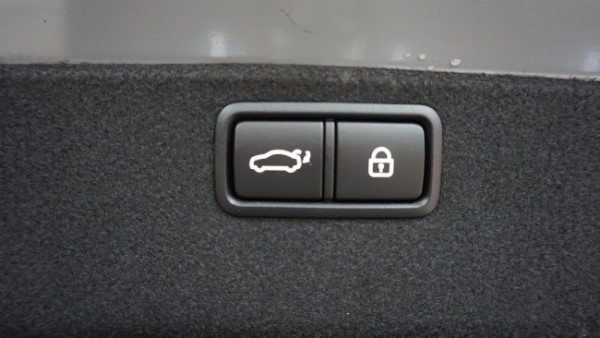

잠김 버튼이 추가되어야겠죠?
요렇게 버튼이 추가 시공되었습니다
요게 있어야
잠기니까요~

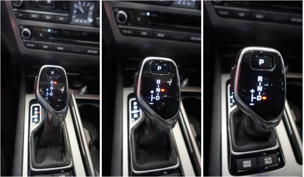

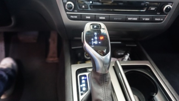

에쿠스 기어봉도 시공했습니다
예전에 다른 차 타셨을 때 사용했는데
좋으셨다고
다만 클락션 기능은 연결하지 말아달라고 해서
비상등 버튼만 연결해드렸습니다
기어변속 잘 되었습니다
