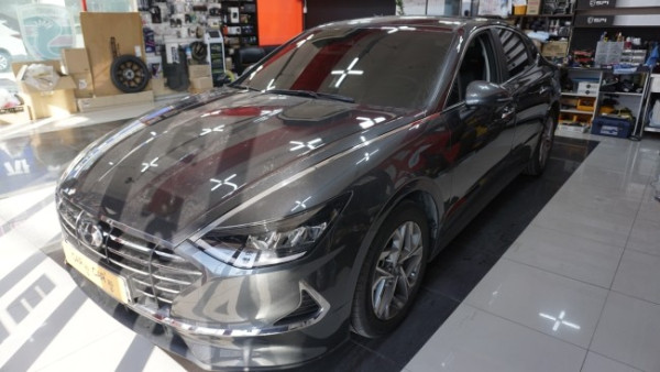

소나타 DN8이 입고되었습니다
완전 초보 운전이라서 꼭 필요한 전방센서 옵션이었는데
없이 출고되어서 추가로 시공하시는 거였답니다

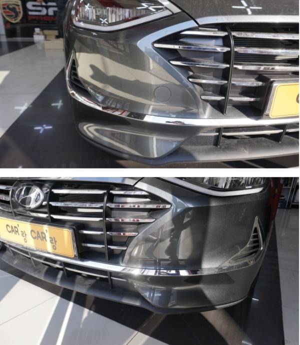

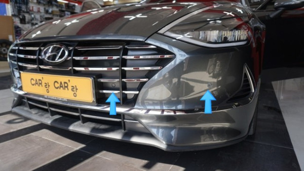

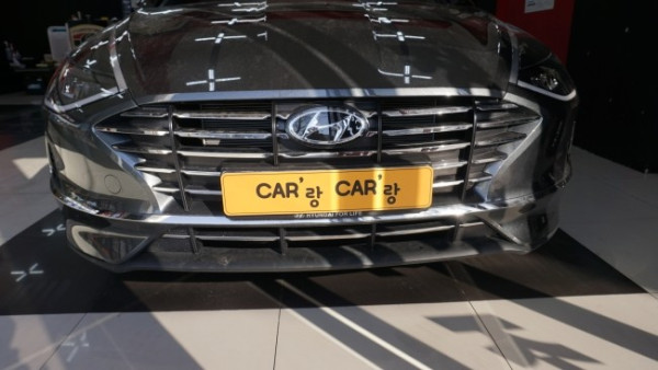

그릴과 범퍼 양쪽에 두개씩 홀가공을 해서 순정 센서를 이식합니다
그릴 내와 에어탁트 옆부분 범퍼에 센서가 생겼죠?
순정 시공이기 때문에
돌출 되지 않아요
센서를 안에서 고정하거든요

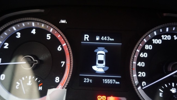

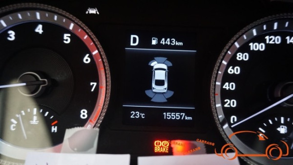

계기판에 호환이 됩니다
다른 시공을 하고 난 후엔 관련 옵션들이 작동 잘 되는지 확인 작업을 해야 합니다
후진 기어일 때 후방 센서 작동 잘 됩니다

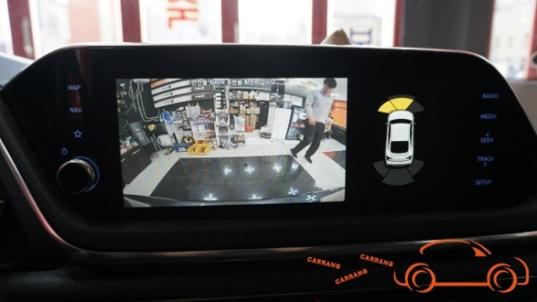

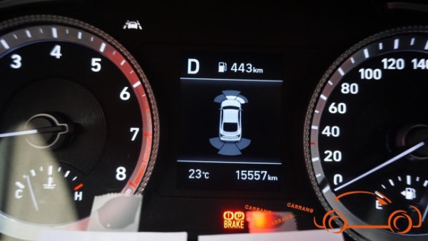

저희가 시공한 전방 센서도
작동이 되는 걸 확인합니다
우측에 장애물이 있다는 표시입니다

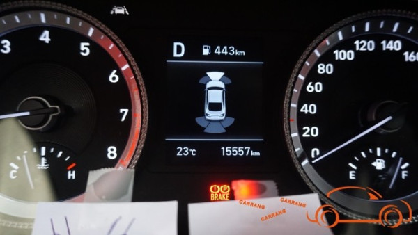

좌측에 장애물이 있다는 표시입니다

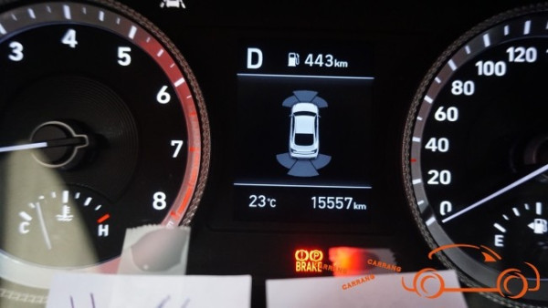

전방에 장애물이 있다는 표시입니다
장애물이 없으면 이렇게 하얀 바는 사라집니다

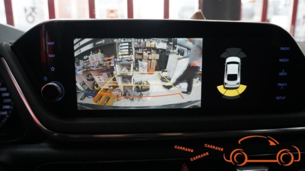

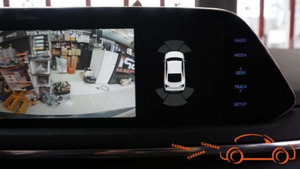

네비게이션에도 계기판과 같이 표시가 됩니다
전후방 센서가 작동하고 있다는 뜻이구요
후방 센서가 장애물 감지해서  작동중이구요
전방 센서가 장애물 감지해서 작동 중입니다
계기판보다는 컬러감 있게 표시가 되니까 좀 더 확인이 쉽네요~
