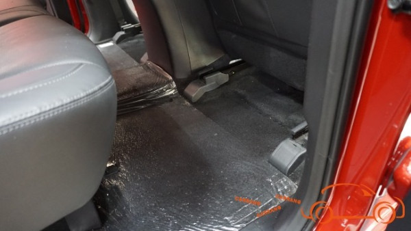

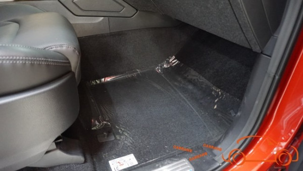

바닥상태 양호하죠?
신차는 아니었는데
깨끗한 걸 보니
역시 흙이 묻는 차는 아닌 듯 요

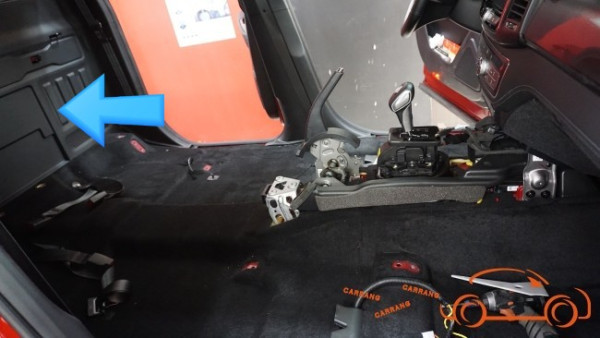

다 탈거합니다
좌석은 기본 콘솔박스
그리고 지금은 탈거가 안된 상태인데
화살표 부분의 뒷부분의 패널도 떼어냅니다
거래처 직원분이 보시고
이렇게까지 할 필요가 있냐고 물었어요
자기는 좌석만 떼어내고 작업했다고
콘솔이나 뒤부분 그리고 도어 스커프 부분은 그냥 슥슥 밀어 넣었다고
하지만 아시죠????
즈이 사장님 성격!!
다 탈거하고 시원하게 작업합니다

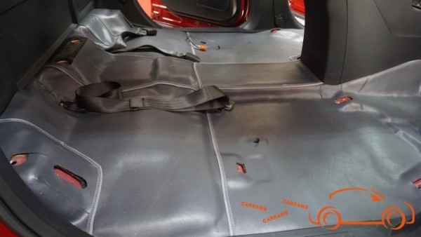

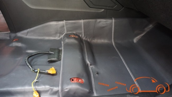

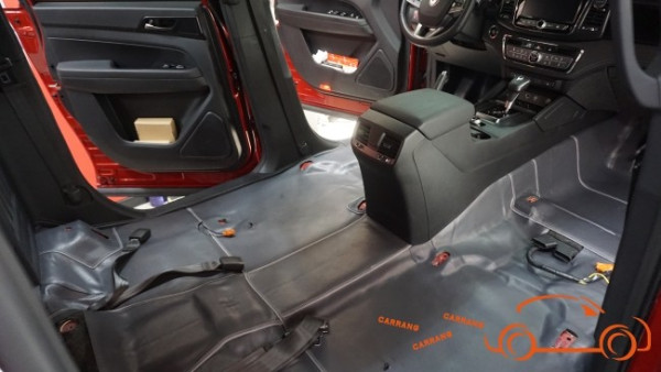

요렇게 신발 벗고 올라가도 될 모노륨 바닥이 깔립니다

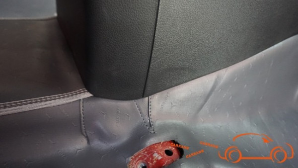

콘솔박스와
도어 스커프
뒤 패널 부분까지
깔끔하게 들어가 있죠?
헤라로 슥슥 밀어 넣을 수가 있는데
그러면 원단을 짧게 잘라내야 하고
혹시나 삐져나올 수도 있으니
(사실 삐져나오지는 않아요
본드를 원단과 바닥에 이중으로 뿌리기때문에
들뜸없이 시공이 되거든요 )
저희는 최대한 잘라내지 않고
시공합니다

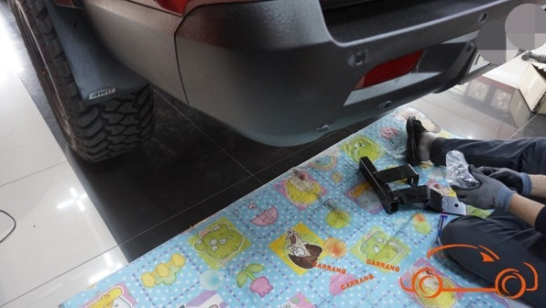

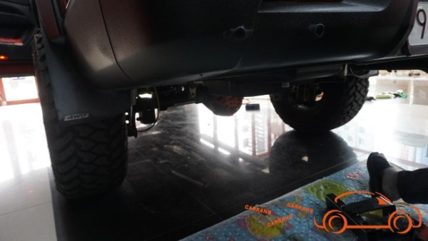

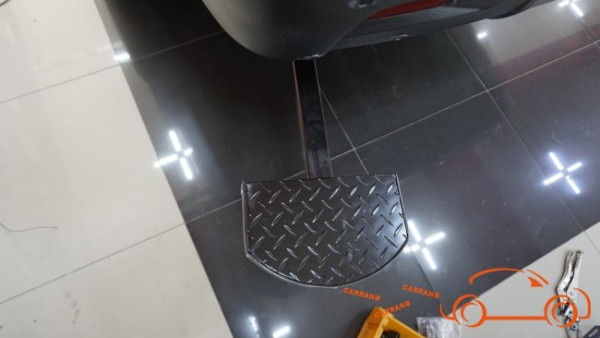

두번째는 리어스탭입니다
여기에 시공하려고 했는데
뭐가 있었어요
사장님이 뭐라고 했는데 ...기억이
여튼 그걸 연결하는 커넥터가 닿아서 스텝을 시공하면
나중에 커넥터가 빠지거나 걸려서 끊어질 수도 있겠더라구요
그래서 저는 하지 말라고 했는데
사장님 성격이
일단 의뢰 받은 건 어떻게 해서든지 최대한 해 낸다는 거
그래서 그라인더로 스텝 지지대를 도려 내셨어요
사진을 미처 찍지 못했는데
사용하는데는 무리가 없고
커넥터도 닿지 않게
그 두꺼운 철판을 그라인더로 도려 내셨어요

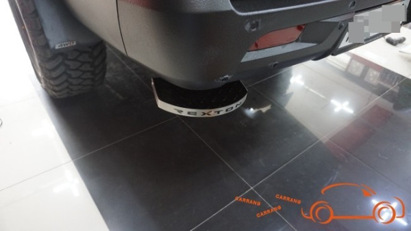

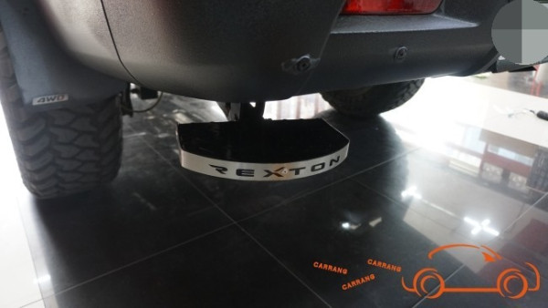

렉스턴 리어 스탭이 전용으로 시공되었습니다
꺼내면 이렇게 삽자루처럼 나옵니다
밟고 올라서고 내려오시면 됩니다
슥 밀어 넣으면 들어가요
