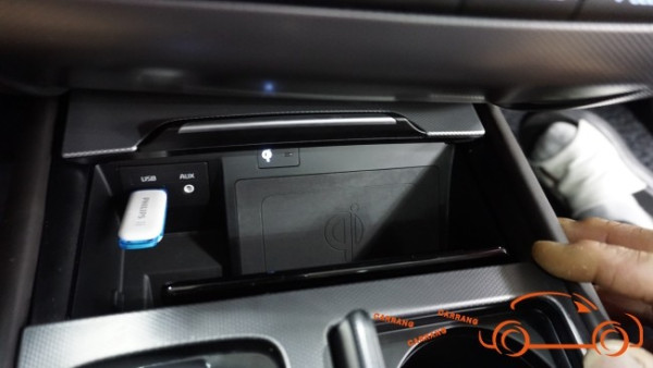

대부분 차량의 무선 충전기는
센터패시아의 하단 플레이드에 있죠
 * 저희가 시공한
DH의 무선 충전기 이미지입니다
그리고 팰리세이드는 1열의 콘솔에 컵홀더와 같이 있습니다

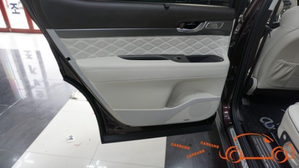

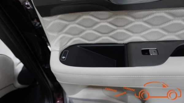

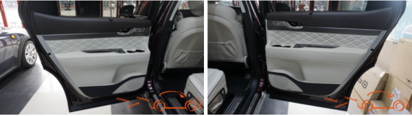

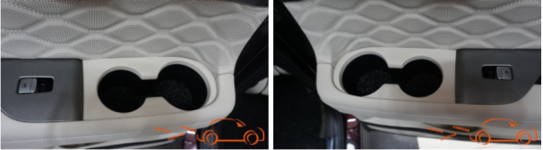

2열의 각 도어입니다
도어의 앞 부분에 8자 모양의 컵홀더가 있죠??
차가 크니 컵홀더도 도어에 두 개씩이나 있네요..ㅎㅎ
여기의 컵 홀더를 빼고
무선 충전기를 시공할 겁니다
도어 한쪽만 시공되는 것도 아니고
양쪽으로 시공됩니다

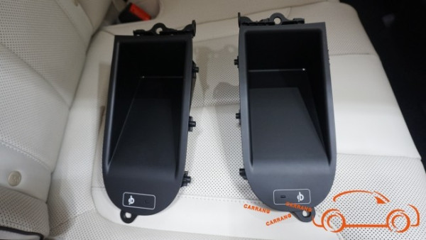

솔직히 무선 충전기 부품만 보면 별거 아닙니다
그리고 굉장히 부품가가 비쌉니다
생긴 거에 비해 아주 비쌉니다
하지만 고객님이 원하신다면 저희는 시공해드립죠~~!!

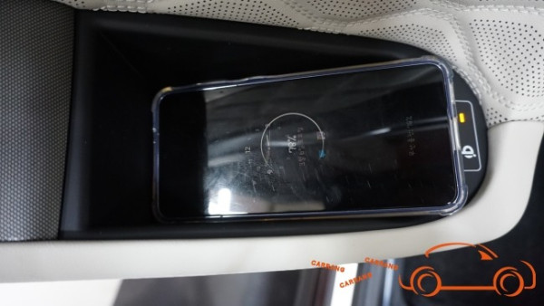

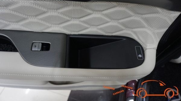

무선 충전기가 시공되었습니다

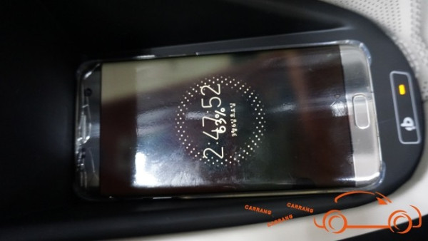

전화기를 슬쩍 얹어 봅니다
충전이 잘 되고 있죠?

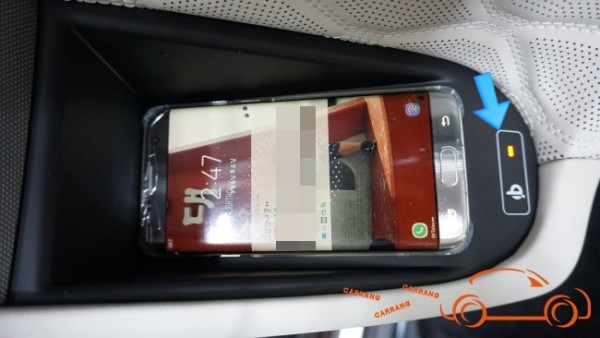

화살 표 방향의 노란 불이 점등되면 충전이 되고 있다는 뜻입니다
신형 폰도
구형 폰도 충전이 잘 되고 있습니다

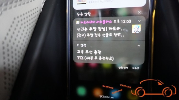

대부분 순정 차량용 무선 충전기는 저속입니다
그래서 무선 충전기 옵션을 두고 유선 무선 충전기를 쓰시는 고객님도 봤는데요
오늘 저희가 시공한 2열의 무선 충전기는
고속 충전기입니다
(초고속은 아닙니다만 기존의 순정 충전 속도보다는 빠릅니다)

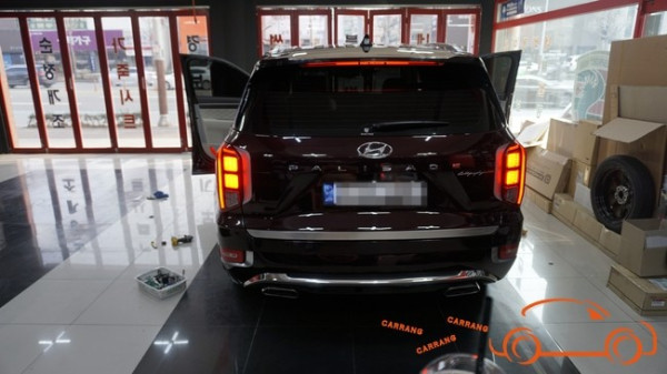

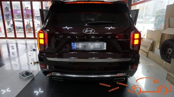

그리고 미등을 브레이크 등으로 활성화를 시켜봤습니다
팰리세이드는 미등이 켜졌을 때
브레이크 등과 미등이 같이 더블 브레이크가 되는데
미등이 꺼지면 네모난 브레이크 등 두 개만 들어옵니다
시공 전 사진을 못 찍어서
한쪽 시공 후 비교 사진을 찍어봤습니다
현재 미등이 켜진 상태가 아닙니다
활성화를 한 왼쪽은 기다란 미등과
브레이크 등  두 개가 같이 들어오죠?
활성화가 안된 오른쪽은 브레이크 등만 들어오고 있습니다
시공이 완료된 후
미등을 켜지 않았지만
브레이크를 밟으면
윗부분의 보조 브레이크 등과
브레이크
미등까지
전부 브레이크 등이 된답니다
