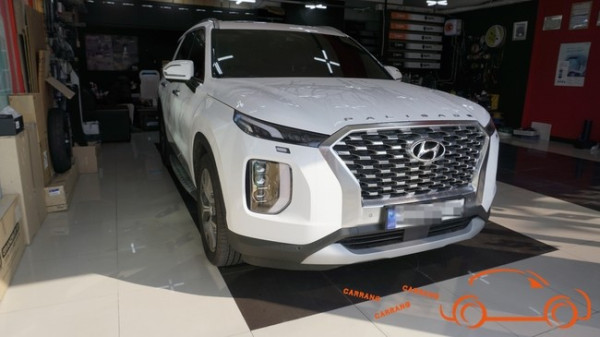

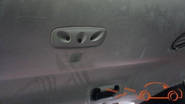

팰리세이드가 입고되었습니다
팰리세이드의 3열 순정 센서입니다
세 개 방향으로
감지를 하게 되어있죠?
탈거합니다

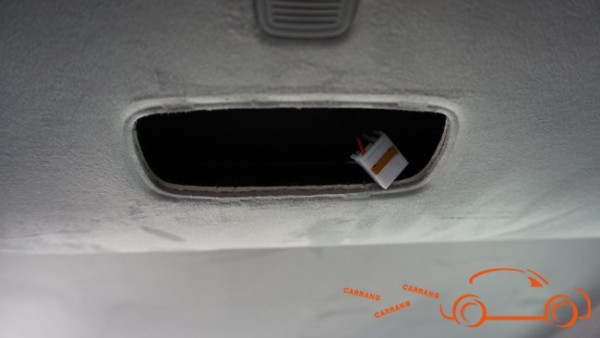

그리고 크기가 맞지 않기 때문에 천정을 도려냅니다

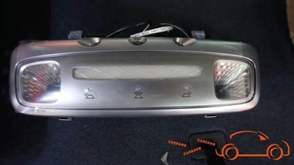

요게 GV80의 3열 등입니다
라이트와 센서가 같은 몸에 있죠?
그래서인지 부품가가 .............비쌉니다

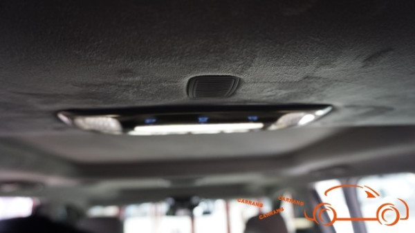

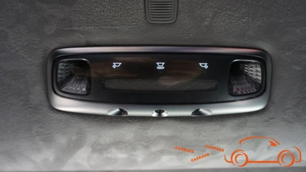

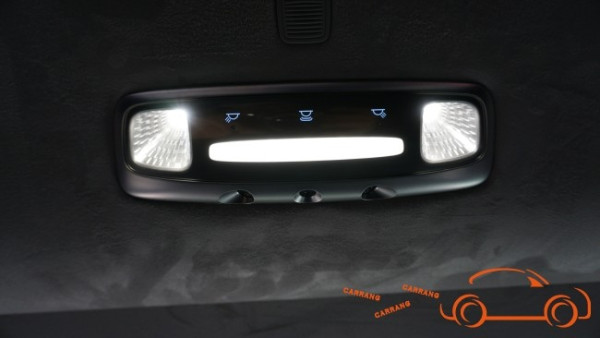

점등 되기 전의 모습입니다
터치 버튼으로 각각 분리 점등이 가능합니다
간혹 3열 독서등을 물어보시는 분들이 계신데 독서등 보다 차라리 이게 더 낫지 않을까 싶습니다

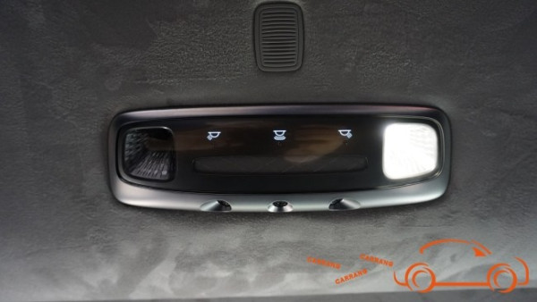

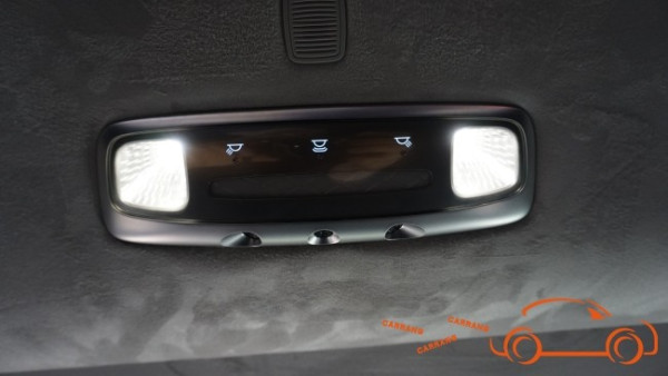

양쪽을 켜봤습니다
세 군데 모두 점등해봤습니다
이제 팰리세이드 3열에서도
안전하고 밝은 탑승을 할 수 있습니다~~
