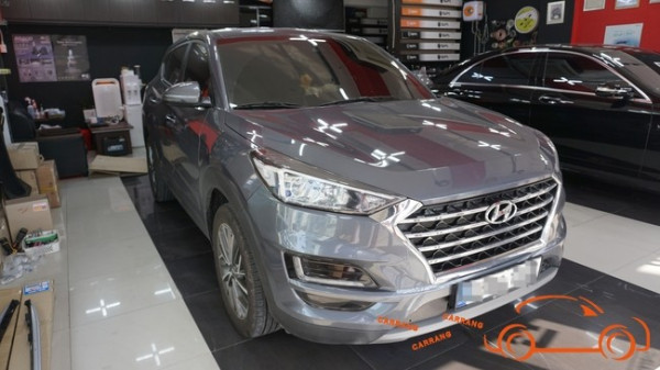

올 뉴 투싼이 입고되었습니다
20년식인데
변경되기 전 디자인입니다
끝물에 사셨나 봐요~

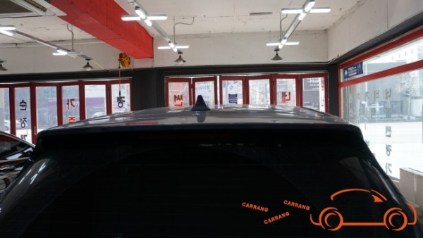

루프랙이 없죠??
어떤 분은 루프랙을 굳이 해야 하느냐???
없어도 주행이나 기능적으로는 문제가 없지 않느냐는 말씀을 하십니다
물론 있어도 그만 없어도 그만인데
SUV에 루프랙이 없으면
좀 ..허전합니다
간혹 지나가다 같은 차종인데 왠지 어색하고 차가 낮아 보이는 느낌의 차라면
그건 루프랙이 없어서 그래요
저는 개인적으로 루프랙이
우리가 옷을 입고 난 후  포인트 액세서리 같은 거 생각합니다
이쁘게 옷을 입고
스카프나 모자 시계 등으로 포인트를 주는 것과 같은 거죠
그래서 없어도 나쁘지 않지만
있으면 좋을 그런 옵션이라고 생각합니다
루프랙이 없죠??

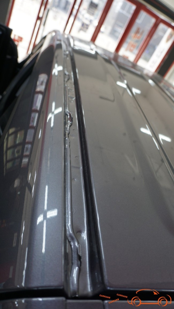

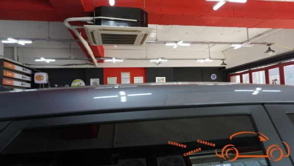

몰딩 마감되어 있네요

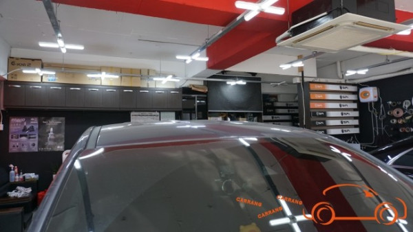

순정 루프 랙입니다
이렇게 보면 별거 아닌 막대기가
차의 지붕에 시공이 되면
한몫을 한다는 거죠~
순정 루프 랙입니다
이렇게 보면 별거 아닌 막대기가
차의 지붕에 시공이 되면
한몫을 한다는 거죠~

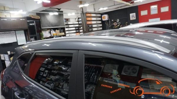

루프렉 시공...
정말 오래 걸립니다
많은 분들이 우리나라 차가 안 튼튼하니 뭐니 해도
천정은 튼튼합니다
정말 안 뚫려요
드릴 날을 몇 개를 해 먹었어요
다음부턴 루프랙 시공을 받지 말까?
아님 잘 뚫리는 공구를 살까??
누가 국산차 안 튼튼하다고 했을까?
그렇게 욕하는 유튜버들한테 뚫어보라고 할까???
뭐... 여튼 시공하는 내내
다양한 대화를 사장님과 나누었습니다
시공이 완료되었습니다
물론 있었는지 없었는지
잘 모르겠다는 분도 계시겠지만
이 작은 포인트가 차의 분위기를 살렸답니다

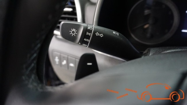

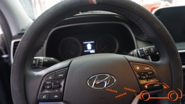

두 번째는 패들 시프트입니다
보통 패들 옵션이 없어서
저희가 가공 후 시공하는데
투싼은 상위 등급에  패들 옵션이 있습니다
그래서 순정 그대로 시공합니다
패들이 순정 옵션이 있다고 해서
버튼만카랑입니다
그래서 순정 그대로 시공합니다
패들이 순정 옵션이 있다고 해서

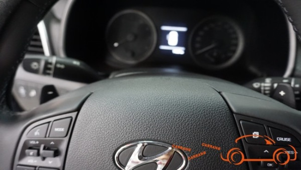

버튼만 이식한다고 바로 작동 안 합니다
크루즈와는 다른 기능입니다
저희가 배선 작업을 따로 해줘야 그 기능이 된답니다
사진의 초점이 버튼이 아닌 펑션 키로 맞추어져 있네요
지금까지 봐 온 패들 버튼과 다르죠??
보통 크롬 마감이 되어있어서
버튼이 눈에 띄는데
요건 블랙 플라스틱으로 되어있더라구요
크롬보다  이쁘지는 않아도
순정이니까
가공이 많이 안 들어가서 좀 더 깔끔한 맘이 들겠죠?

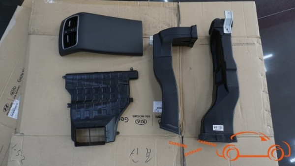

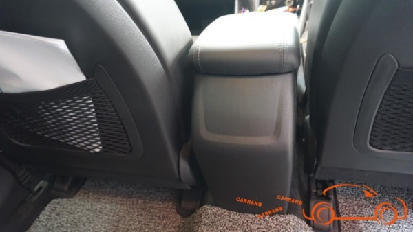

세 번째는 순정 에어벤트입니다
에어벤트가 무엇일까요?
[공학 일반 ] 환기나 냉각을 위하여 공기를 배출하거나 유입하는 구멍.
이라고 네이버 어학사전에 나와있습니다
자동차 옵션에서 사용되는 에어벤트는
1열의 공조 바람을
2열로 보내주는 건데요
가끔 사람들이 에어컨 바람만 생각하시는데
히터 바람도 같이 나갑니다
결국 여름에도 사용하고
겨울에도 사용하는 건데
많은 분들이 더워지면 해야지라고 말씀하시거든요
에어벤트가 없다면 2열 열선 시트가 있을 리는 만무하겠죠?
그럼 겨울에 뒷자리 분들은 얼마나 춥겠습니까???
언제고 생각나면 시공하시길 바랍니다
에어벤트에 사용되는 부품입니다
원래 것은 올 플라스틱 마감이었습니다

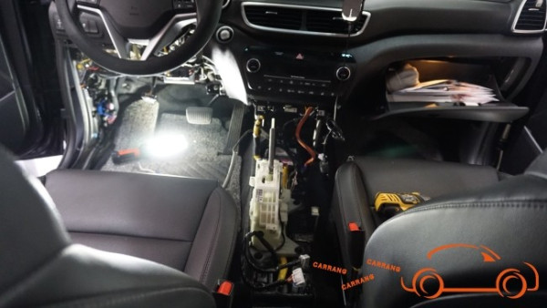

다 탈거하죠???
센터패시아 쪽 공조기에서 바람을 가져와야 하기 때문에
다 탈거를 해야 합니다
기존의 콘솔을 해체하고
새로운 마감재로 다시 조립합니다
중간에 송풍관 조립도 있는데 사진을 못 찍었네요
제가 조립해서 뿌듯한 맘에 찍어봤습니다
원래 사장님이 하셔야 하는데
루프렉으로 시간을 많이 까먹으셔서
콘솔은 제가 조립했습니다
허술하지 않고 사장님의 검사를 통과했으니 고객님께 시공이 되었겠죠?

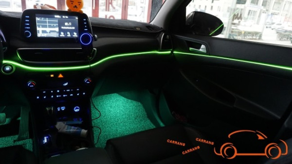

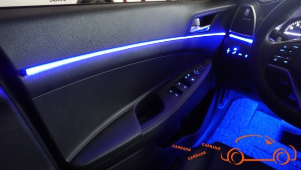

마지막은 엠비언트
세 가지를 시공하고
다음날 엠비언트를 위해서 다시 입고되었습니다
저희의 준비성이 부족한 건 아니고
고객님께서 출장 때문에 전날은 차를 조금 빨리 가져가셔야 한다고 하셔서
이틀에 나누어 작업을 하기로 했답니다

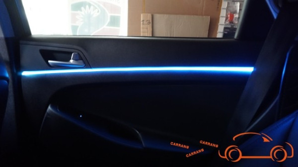

엠비언트는 시공 전 사진은 의미가 없죠??
시공 후 사진입니다
스포티지는 대시보드 시공할 때
네비게이션 부분이 꺾임이 심해서 빛이 조금 덜 고른편인데
투싼은
송풍구 아래로 굴곡이 부드럽게 이어지더라구요
그래서
도어부터 대시보드까지
연결되는 느낌을 내 보았습니다

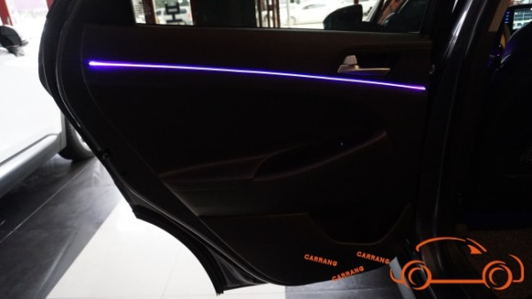

도어 깔끔하게 시공 완료되었습니다
풋등도 시공하셔서
이렇게 일체감 있게 색이 변화합니다
