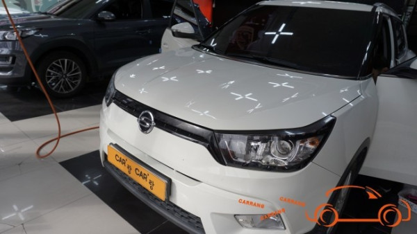

오늘 오시는 고객님은 순천에서 올라와 주셨어요
그 지역에 세 군데 정도 문의하셨는데
다 못한다고 하셨답니다
티볼리가 순천에서 올라왔습니다

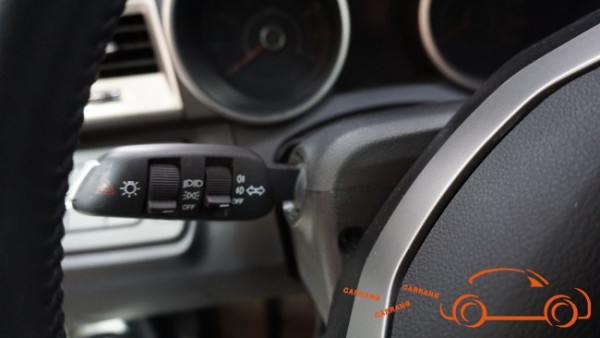

라이트 키부분도 사진을 보시면 아시겠지만
오토라는 글씨가 없죠?
수동을 켜고 끄고를 하셨어야 했습니다

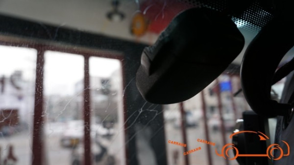

유리창에 센서도 없죠?
센서도 시공을 할 겁니다

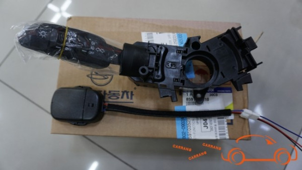

요게 라이트 펑션키와
센서입니다
사장님이 센서 배선을 미리 만들어 두시고 테이핑을 했어요

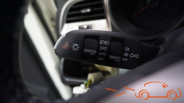

라이트에 오토가 생겼죠?

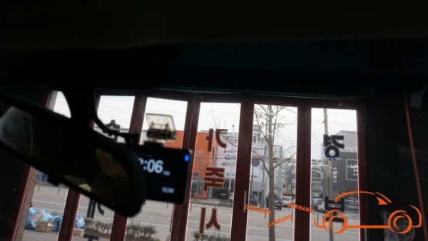

우적 센서를 원래 미러 오른쪽에 붙이려고 했는데
자리가 여기가 더 나은 거 같아서
왼쪽에 장착했습니다
