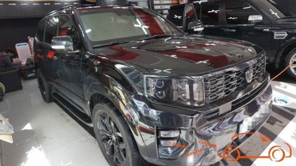

모하비가 입고되었습니다

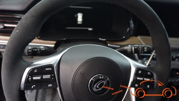

  매끈한 핸들이죠?

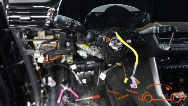

탈거합니다~!
저희사장님 경력이 20년 가까이 되어갑니다
패들 시프트나 핸들열선 또는 디컷 핸들들
무수히 핸들 탈거를 해봤지만
이렇게 핸들 힘들게 떼는 거 처음봤어요
모하비는 어떻게 만들었는지
핸들 탈거가 시간이 조금 걸렸습니다
결코 사장님이 실력이 부족해서 그런것이 아니고
모하비 잘못입니다..ㅎ

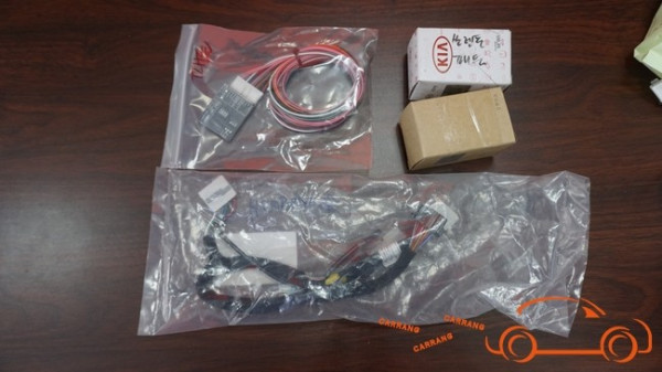

타 차량의 것을 시공해야 하는데
그게 바로 싼타페 DM과 쏘렌토 패들 버튼입니다
이번엔 쏘렌토것이 입고되어서
부품을 준비했습니다

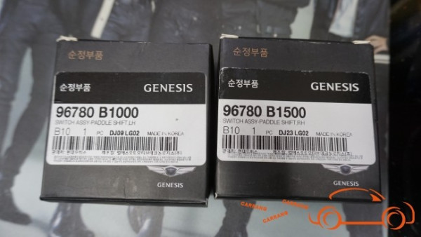

근데 고객님이 연장킷을 사신다는 말에
조금 크더라도 매장에 재고로 있던
G80 스포츠 것으로 버튼만 바꾸었습니다
버튼이 커지면 굳이 연장킷이 필요없으니까요

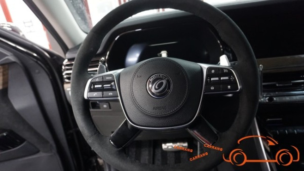

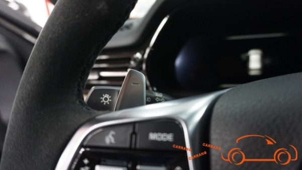

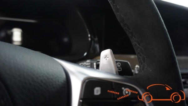

시공되었습니다
핸들 뒤편으로 뾰족하게 올라온 버튼이 보이시죠?
왼쪽의 - 버튼과
오른 쪽의 + 버튼입니다
고객님께서는 모듈을 추가 시공하셨기 때문에
 D드라이브에서 바로 수동 모드로 변경이 가능합니다

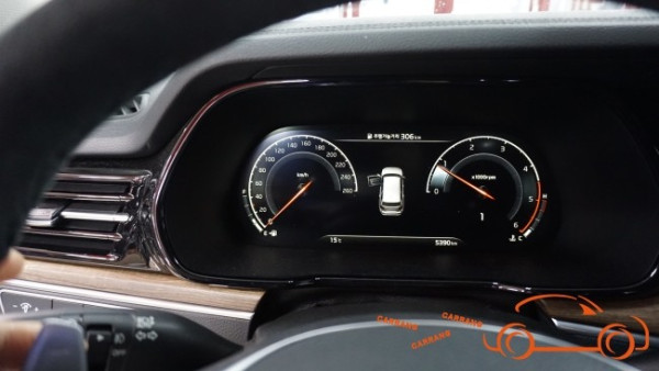

오른쪽 계기판 아래 숫자 1이 보이시죠?
수동모드로 변경을 해봤습니다
