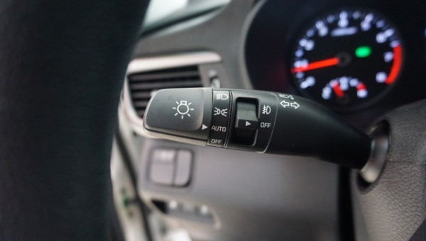

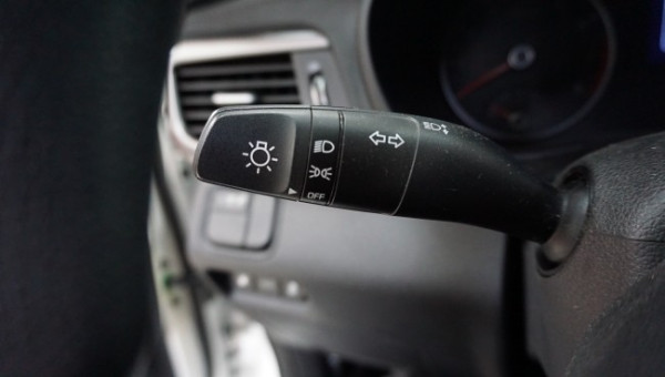

오토 글씨가 없는 기본 펑션키입니다

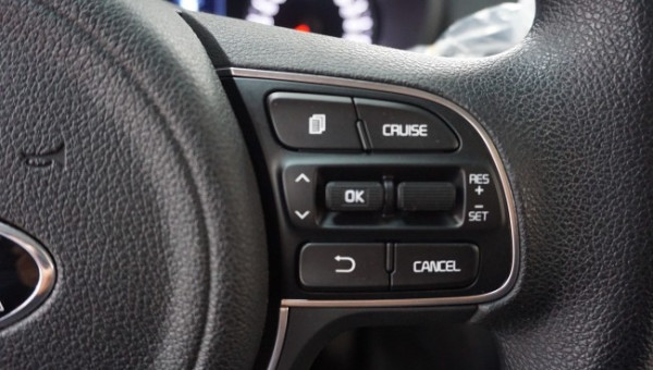

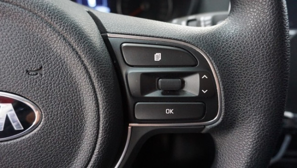

그리고 오른쪽 핸들 리모컨에 있어야 할 크루즈 컨트롤 기능이 없었어요

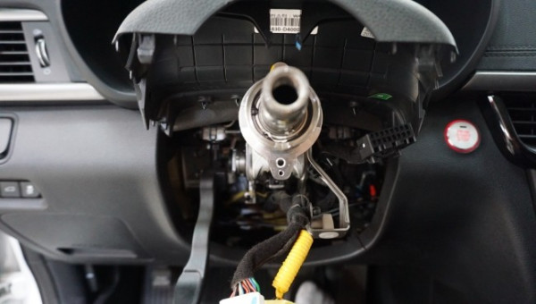

두 가지 시공 다 핸들을 탈거해야 합니다

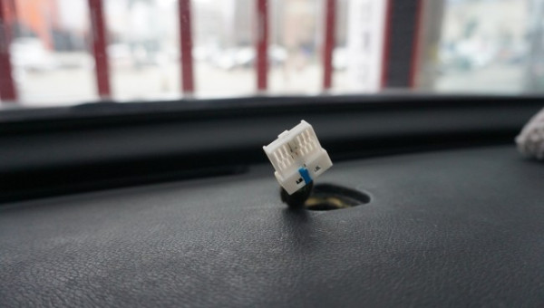

조도센서도 시공합니다 요렇게 커넥터를 만들어 주고
아래로 배선을 연결합니다
아무 기능 없이 뚜껑에 지나지 않았던 가짜 센서를 빼고
조도 감지 기능이 있는 포토센서로 교체합니다

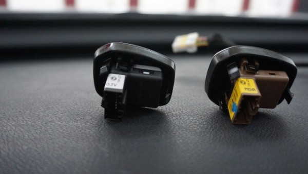

노란 스티커가 있는 게 조도 감지 기능이 있는 제품입니다
펑션키를 시공해주면
오토 기능을 사용할 수 있답니다

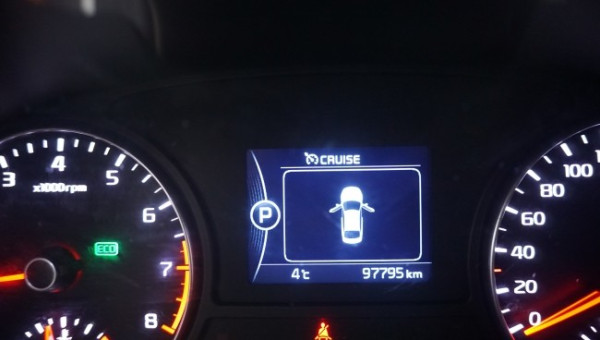

그리고 크루즈 컨트롤 리모컨도 시공했습니다
계기판에도 표시가 되는데요
요렇게 상단에 크루즈 글씨와 아이콘이 표시됩니다

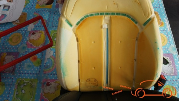

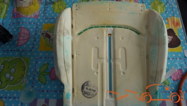

시트커버를 벗겨내고

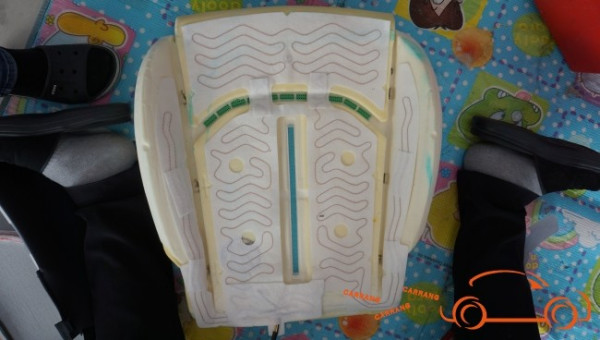

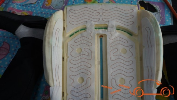

이렇게 열선 패드를 붙여줍니다
열선 패드가 조금 모양이 울퉁 불퉁하죠
나중에 혹시 통풍시트를 시공할지 모르니
미리 통풍용으로 붙였습니다
통풍 시트 시공하면 열선 패드도 통풍으로 교체해야 하는데
돈을 이중으로 들이지 마시라고..
뭐 안 하신다고 하셔도
엉덩이 따뜻한 거는 지장이 없습니다
순정이니까요

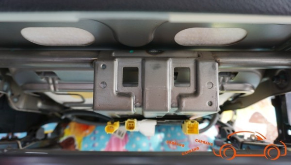

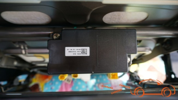

열선 모듈은 조수석 아래에 시공합니다
모듈이 자리 잡았죠???

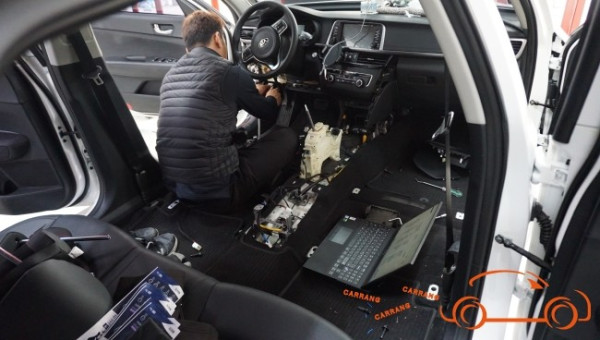

열심히 배선 작업 중이신 사장님
순정은 사제품보다 배선 작업이 좀 더 많습니다
의자 탈거되었으니 차분하게 앉아서 배선 작업하십니다
노트북으로 순정 회로도 봐가면서 작업합니다

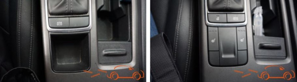

K5의 열선 버튼은 기어 박스에 있답니다
이렇게 버튼을 교체해 주고
배선을 연결해주면 시공이 완료됩니다
나중에 핸들 열선 하실 때 버튼 금액은 빠지겠네요
버튼이 세트라서
버튼만 열선 핸들이 시공되었습니다
