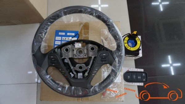

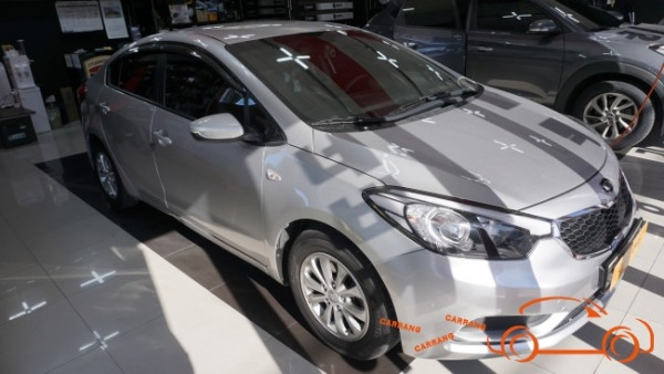

K3가 입고되었습니다
요 부품들이 들어갈 거랍니다
의외로 간단합니다
핸들과 클럭 스프링
그리고 크래시 패드
그리도 나머지는 배선 작업이죠
많은 분들이 핸들 열선 하면
핸들만 바꾸는 건 아니냐??라고 묻는데
그렇게 간단하지는 않습니다
그나마 K3가 부품이 조촐한 편이죠

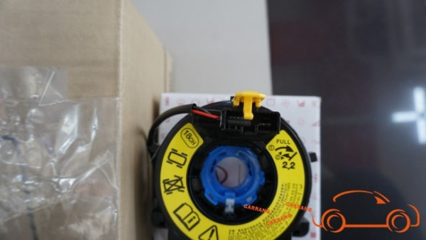

이 클럭 스프링이 바뀌는 이유는 열전도가 되는
커넥터가 추가되어야 하기 때문에
열선 배선이 있는 클럭 스프링으로 바뀌어야 합니다

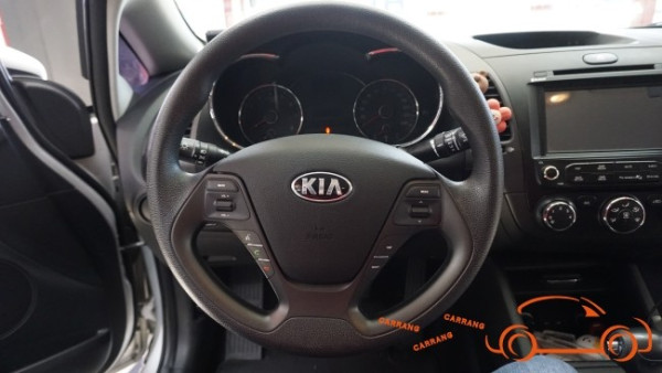

K3의 핸들입니다
멀리서 봐도 우레탄임이 느껴지죠
세월의 흔적 때문에
더욱더 딱딱한 느낌을 주는 우레탄 핸들입니다

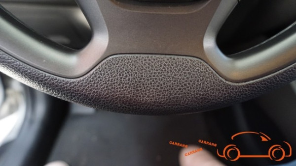

딱 봐도 부드러운 가죽이죠
비닐을 다 안 벗겼어요
고객님이 벗기시라고 두고 싶었는데
사진은 찍어야 해서
아래만 찢어서 찍었습니다
열전도가 잘 되어야 해서
부드러운 가죽 핸들로 바뀌어야 한답니다

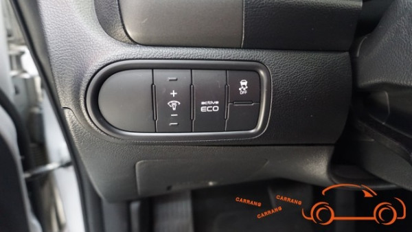

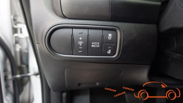

열선 버튼은 여기에 자리 잡습니다
핸들에 김 나는 그림이 하나 추가되었죠?
이제 따땃하게 사용 가능하십니다
