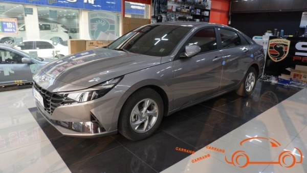

아반떼 CN7이 입고되었습니다

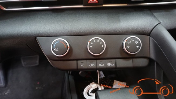

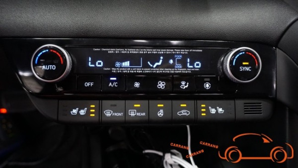

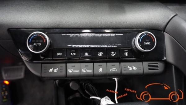

오늘 시공하게 될 통풍, 열선 시트와 핸들 열선 시공 중 제일 큰 비중을 차지하는 공조기입니다
아주 클래식하게!!
수동 공조기입니다
사실 AD는 공조기가 수동이든 자동이든 상관이 없었어요
핸들 열선과 통, 열선시트의 버튼이 기어 박스에 있었거든요
근데 이번엔 이 세 가지 기능의 버튼이 모두 이 공조기 아래에 있게 됩니다
더 웃긴 건 핸들 열선과 열선 시트는 그냥 버튼만 바뀌어도 되는데
통풍이 들어가게 되면
꼭!!!!! 오토 공조기 배선 작업을 해야 한답니다
아반떼가 아반떼 했죠??????

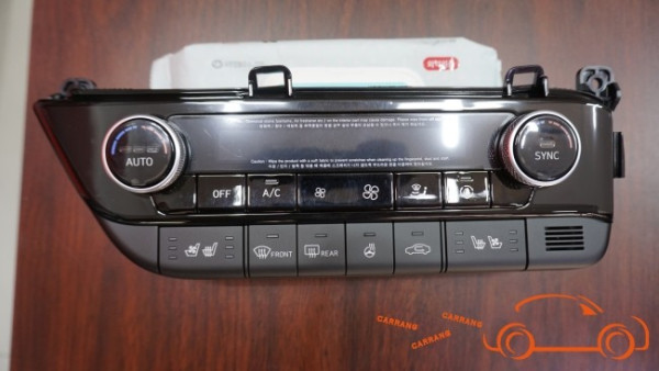

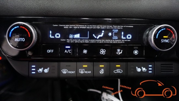

요게 아반떼 오토 공조기입니다
공조기만 교체하면 좋으련만 배선 작업을 해야 합니다

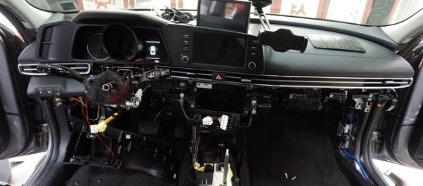

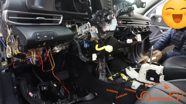

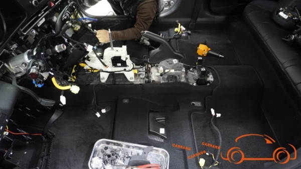

시트와 핸들 모두 탈거하고
공조기 작업까지 해야 하니 이랬던 내부를
탈거합니다
사장님 옆에서 탈거중이시죠???
이렇게 완전히 분해(?)를 해두고 공조기 작업을 시작합니다
어차피 시트든 핸들이든 다 탈거를 해야 작업이 가능하니까
차분하게 탈거하고 편하게 시작하시는 거죠

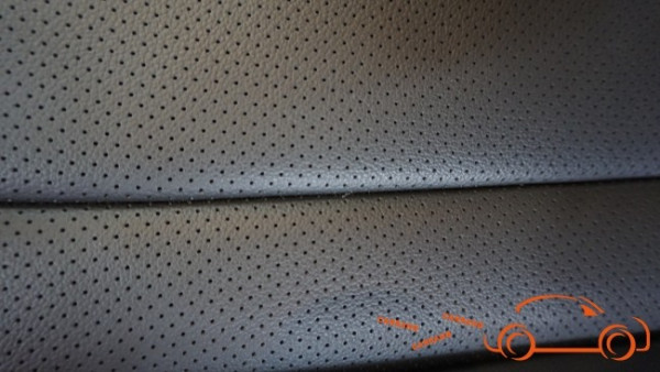

통풍 시트를 하려면 제일 먼저 봐야 할게
시트의 타공 여부입니다
시트에 구멍이 없는데 안에서 바람을 내어 준들 의미가 없겠죠??
그래서 이렇게 구멍이 있는 시트가 참 중요합니다

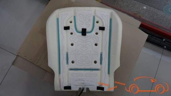

하얗고 밋밋한 일반 패드를 빼고
통풍 구멍과 열선이 있는 순정 패드로 교체합니다
기존의 패드에 홀가공을 하는 방식은 하지 않습니다
기존의 시트에 홀가공을 하는 방식보다
조금 더 비싸긴 하지만
(패드가 겁나게 비싸서..)
고객님들의 만족도가 전혀 다르기 때문에
순정이 있는 국산차량은 패드를 교체해서 시공합니다
자세히 보시면 이렇게 생겼어요

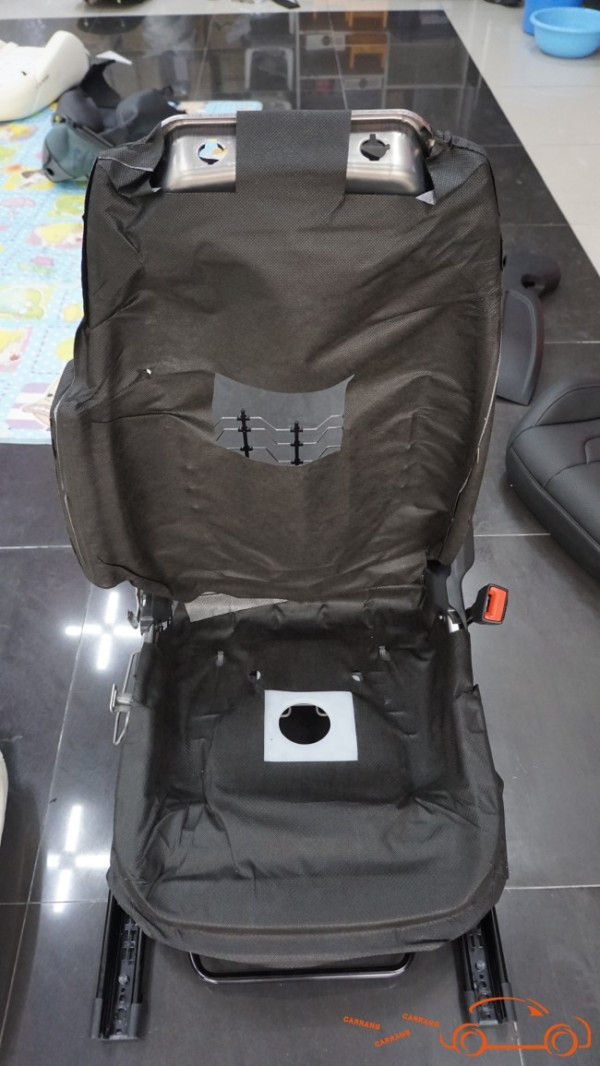

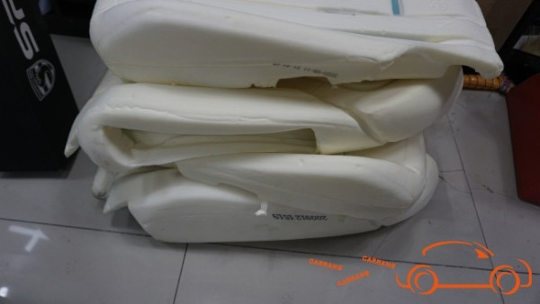

엉덩이 부분도 탈거하고
순정 열선 패드가 깔린 통풍 패드로 교체합니다
스펀지 네 개 어마어마합니다
칼로 다 조각을 내지만
75L 쓰레기봉투에 다 안 들어갑니다
다 벗겨내면 이렇게 생긴 프레임이 나옵니다
검은색 커버 같은 게 씌워져 있는데
통풍용에 맞게 바람이 들어갈 부분은 이미 도려내져 있어요

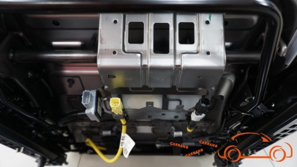

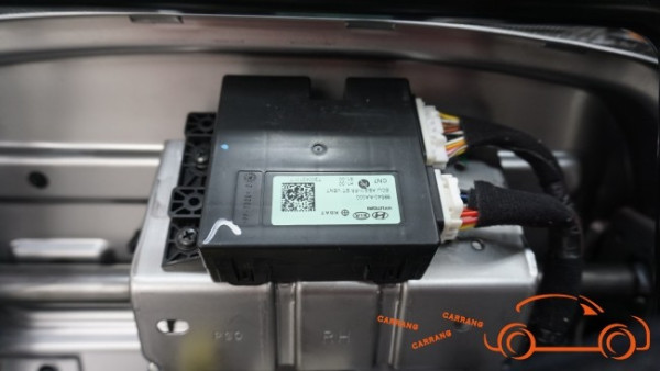

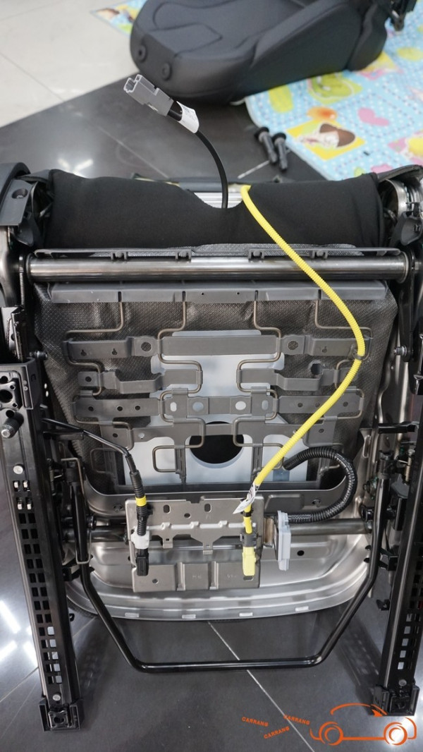

프레임을 뒤집어서 모듈을 시공해줍니다
통풍과 열선을 시공할 때 모듈은 항상 조수석 아래에 시공됩니다
간혹 고객님들이 한쪽만 하신다고 금액이 반값이 되시는 줄 아는데
모듈 하나로 패드 두 개가 컨트롤 되기 때문에
반값으로 뚝 떨어지지는 않습니다
이렇게 모듈을 시공할 자리는 이미 마련이 되어있어요
모듈만 없을 뿐
모듈이 시공되었습니다

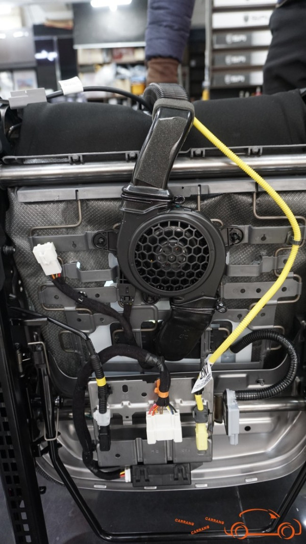

그리고 모듈 뒤편으로 통풍 팬이 시공됩니다
생각보다 꽤 크죠?

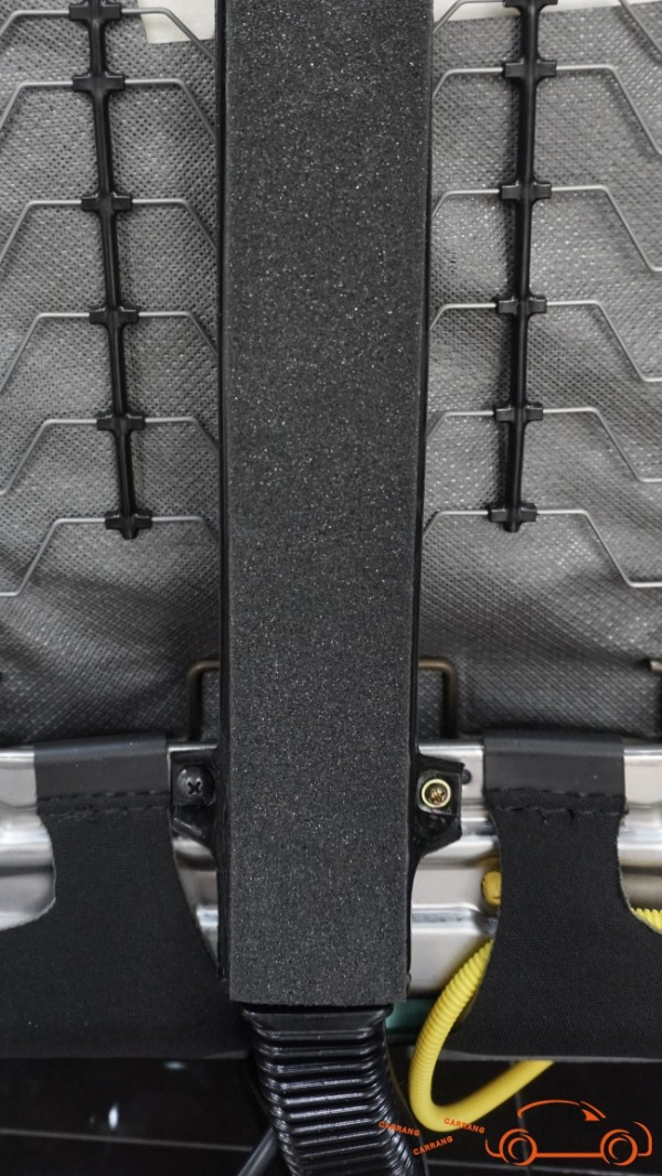

그리고 위로 올라오면 통풍 관이 연결되죠
요렇게

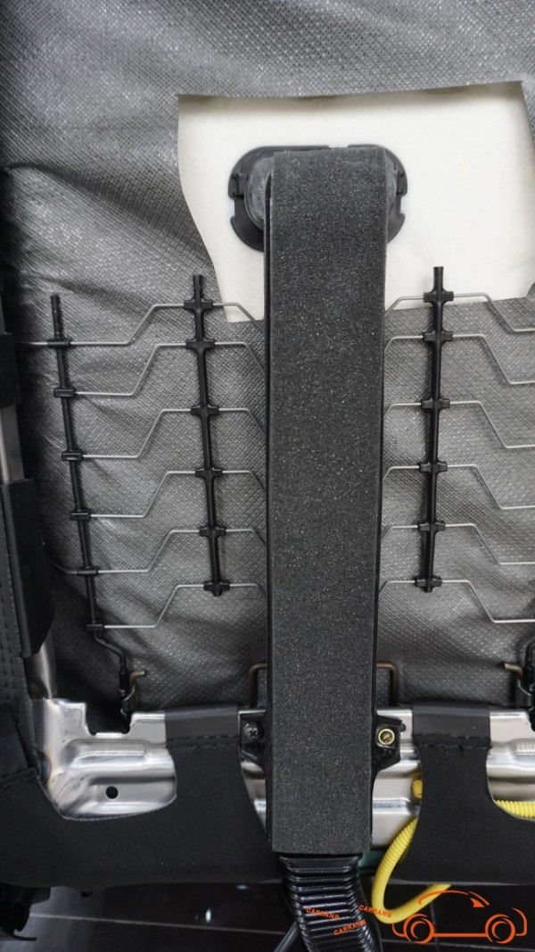

등받이 패드에는 이렇게 타원형의 구멍이 있는데
통풍관이 연결되면 끝입니다
순정이기 때문에 단차 없이 깔끔하게
시공이 됩니다

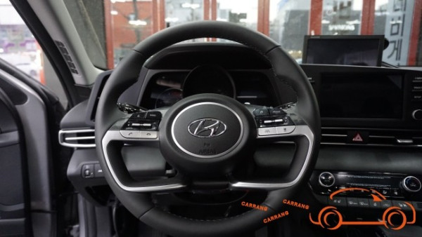

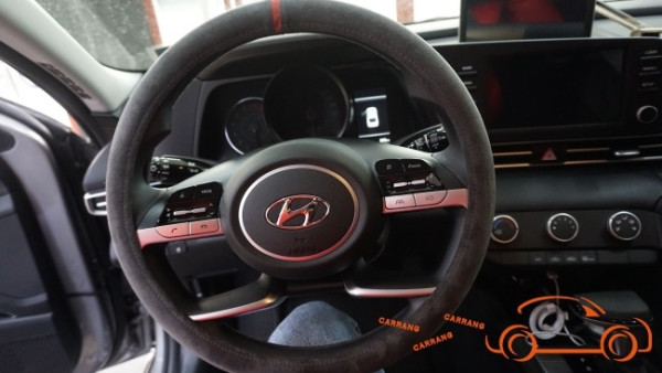

시트 시공이 끝나며 핸들 열선을 시공합니다
고객님의 차를 북구에서 픽업해 오는데
서구로 오는 대략 20여 분 동안에 손가락이 시려 죽는 줄 알았어요
히터 말고는 따땃한 기능이 아예 없으니
정말 바들바들 떨면서 왔.................

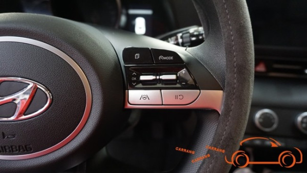

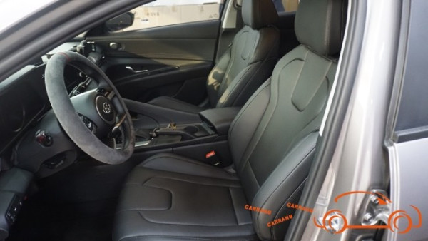

이렇게 스웨이드 패브릭의 커버가 있었으나
전혀.. 보온이 안되는.....
AD 시절 오토 크루즈 기능이 없이 출고되는 차가 겁나 많았는데
이제는 기본인가봅니다.ㅎㅎ

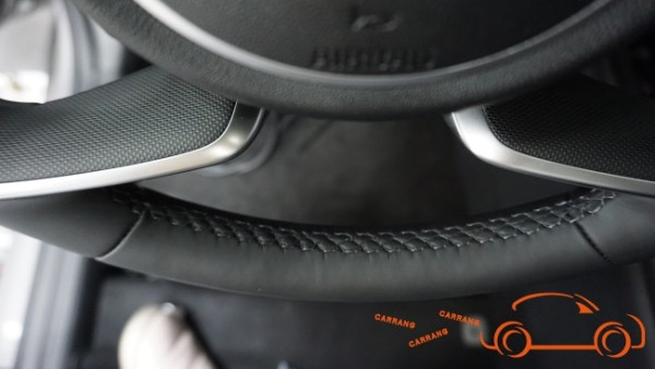

열선 핸들로 교체가 되었습니다
우레탄 핸들과 가죽 핸들의 차이점이
단순한 그립감과 열전도의 차이도 있지만
가죽은 이렇게 스티치 마감으로 되어있기 때문에 좀 더
고급스러운 분위기 연출이 가능하죠
이제 시공이 끝났으니 작동이 잘 되는지 확인해드려야겠죠???
모든 기능 정상작동하고요
핸들 열선과 열선시트도 아주 잘 작동했습니다
통풍시트도 작동이 잘 되었답니다
