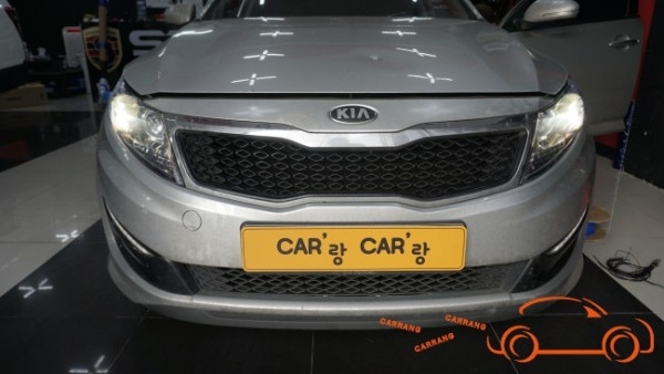

K5가 입고되었습니다
할로겐전구입니다

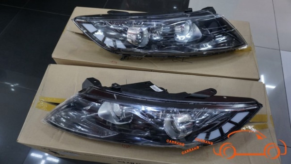

요게 순정  HID 헤드램프입니다

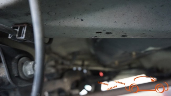

뒤 바퀴 쪽 아래에 시공을 해줍니다

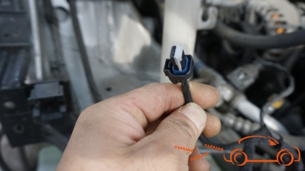

요런 커넥터가 연결이 됩니다
레벨링용 커넥터예요

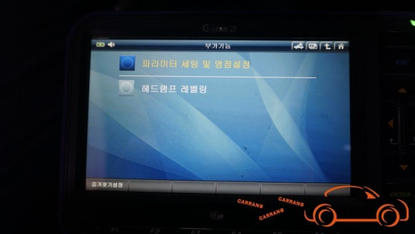

코딩을 해줘야 사용이 가능하죠
레벨링뿐만 아니라
순정 작업하는 대부분의 시공은 코딩기로 코딩을 해야 합니다

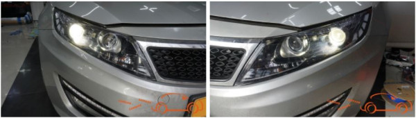

HID로 바뀌었습니다
새 거라서 깨끗하고
 밝아져서 더 잘 보이는 듯하죠??
