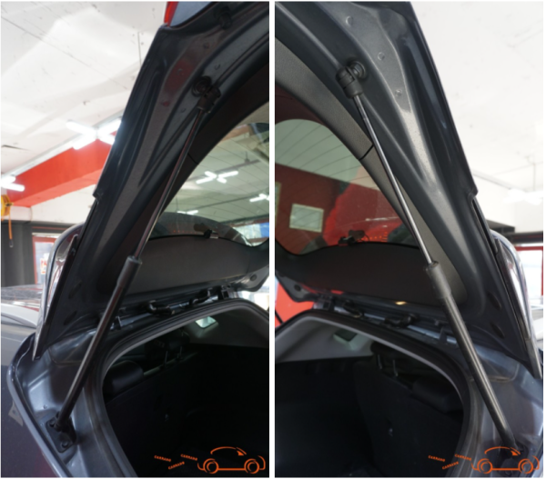

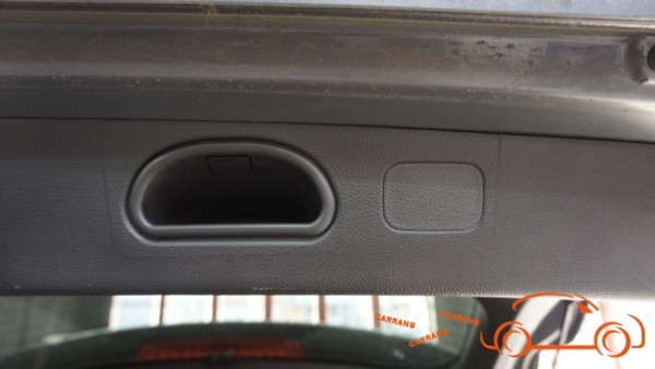

투싼의 일반 트렁크 도어 사이드 부분입니다
전동 트렁크 시공 후 제일 눈에 띄는 변화는 여기서 일어나거든요

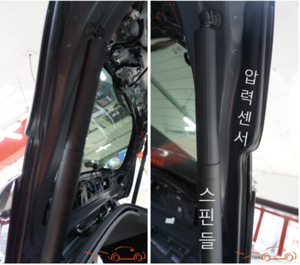

이 손가락 굵기의 쇼바가 바뀌구요
옆부분에 압력센서도 생깁니다
요렇게 말이죠
굵은 전동 쇼바 스핀들 모터와
압력센서가 시공되어있습니다
모든 기능들이 중요하겠지만
저 두 부품이 제일 중요한 주축이랍니다

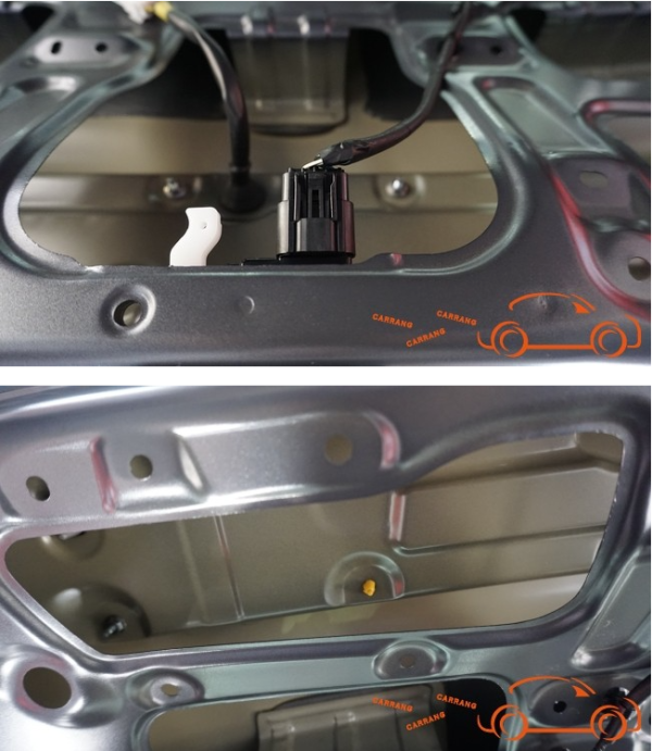

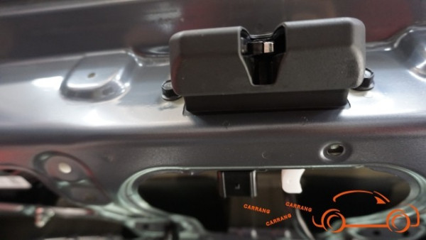

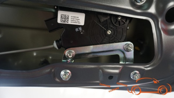

엑추 에이터와 래치를 시공하기 위해서
트렁크 도어 커버도 다 탈거합니다
잠금장치(래치)도 전동으로 바뀌고
모터도 시공이 된답니다

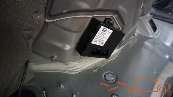

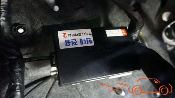

모듈이 시공되어야겠죠?

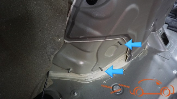

요렇게 내부에 고정할 수 있는 위치가 딱 정해져있습니다
저기에 걸고
너트를 조여서 잘 고정하면 된답니다
딱 밀착되듯 고정되었죠?

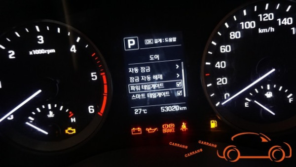

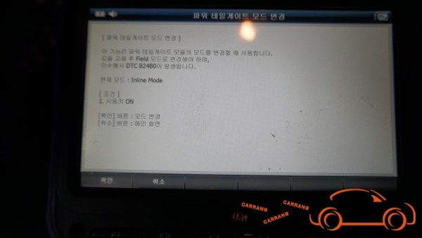

코딩해주어야겠죠???
순정 옵션의 완성은 코딩이니까요
이 코딩이 없으면 10만 원이 들었든 100만 원이 들었든 못쓰거든요
계기판에 표시가 되지요?

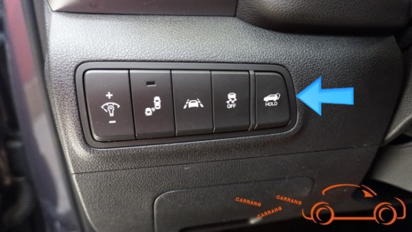

핸들 아래 내부의 버튼도 당당하게 생겼구요
차종마다 버튼의 위치가 다른데
투싼은 핸들 왼쪽의 크래시 패드에 위치하고 있네요

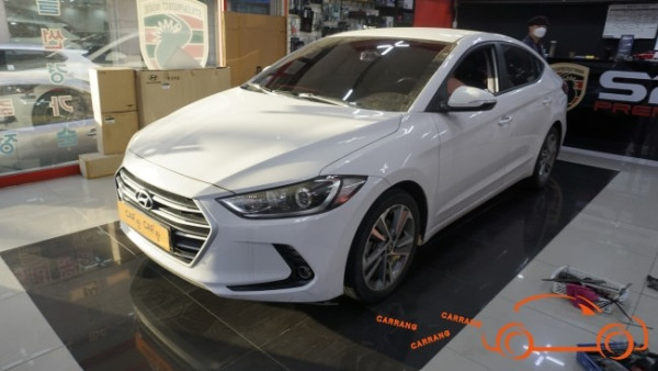

그리고 친구랑 같이 마이키 경보기 할 거라고 예약하셨는데
친구차 아반떼 AD가 먼저 입고되었습니다
요렇게 두 대분 가지고 기다리고 있었습니다
아반떼도 투싼도 모두 현대차죠?
현대 전용으로 시공이 된답니다
