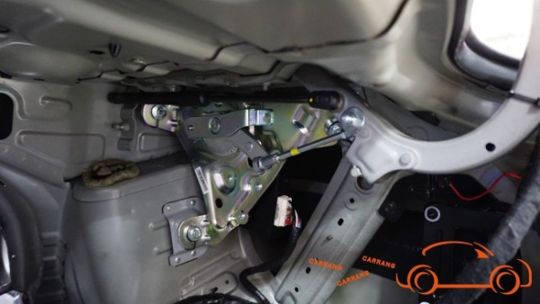

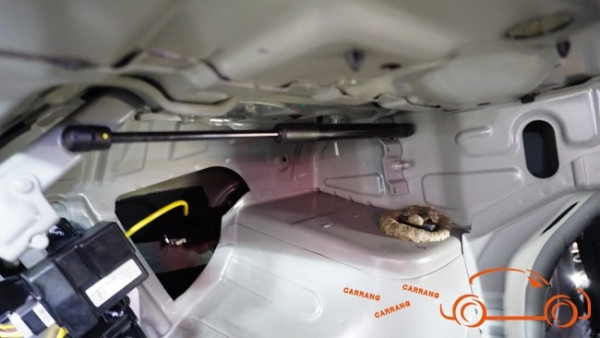

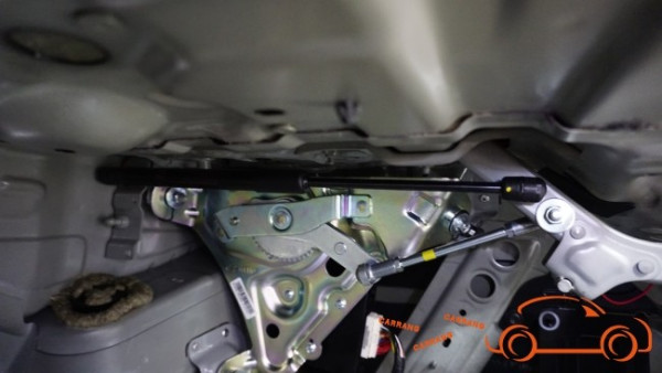

굵은 스프링을 떼어내고
전동 모터와 쇼바를 시공했습니다
왼쪽 운전석 방향으로도 교체된 쇼바가 시공됩니다
사실 그냥 대충 보면 기존의 쇼바랑 차이가 없어요
근데 일반과 전동 트렁크 용이 따로 있으니
저희는 순정 회로도대로 시공하는 것~!

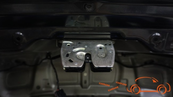

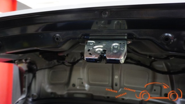

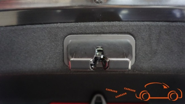

도어의 잠금장치도 바뀝니다
시공 후 잠금장치인데
잘 어떤 차이인지 잘 모르시겠죠?
저도 시공하는 걸 보면서
제일 변화를 못 느끼는 게 이 래치입니다
커버는 기존의 것을 사용합니다
그대로 사용이 가능하세요

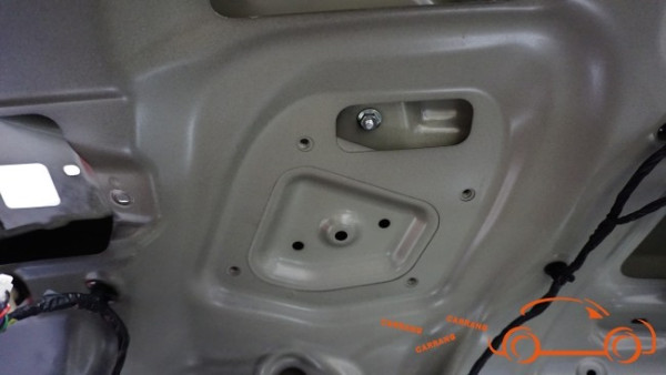

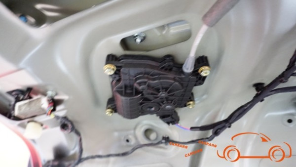

잠금장치를 당겨줄 엑추에이터가 여기에 고정이 됩니다
딱 자리가 마련되어있지요?
이런 식으로 고정하면 됩니다
이 부품이 움직이면서 도어의 잠금장치를 당겨준답니다

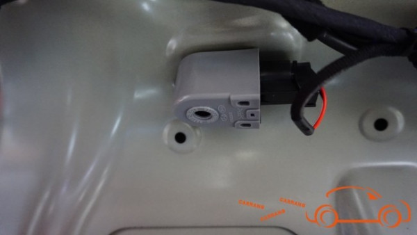

전동 트렁크가 동작할 때마다
알림음이 나오게 되는데
여기서 나오게 됩니다
부저도 순정입니다

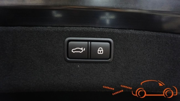

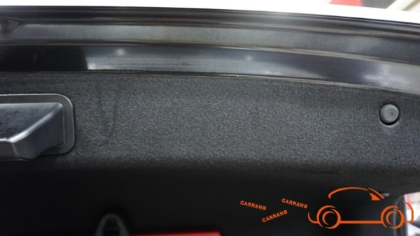

버튼은 잠금장치 옆에 시공합니다
이렇게 보면 커버가 다 씌워져 있어서
공간이 없는 것 같지만
벗기면 내부에는 이미 자리가 확보되어있어요
이 사이즈만큼 커버에 구멍을 뚫어서
버튼을 시공합니다
승용차에만 있는 기능이죠
트렁크 도어만 잠금 버튼과
전체 도어 잠금 버튼 두 가지가 있습니다
 SUV   차량에는 트렁크 도어 잠금장치만 있거든요

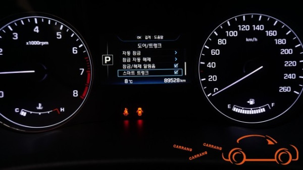

코딩합니다
이제 사용합니다~
