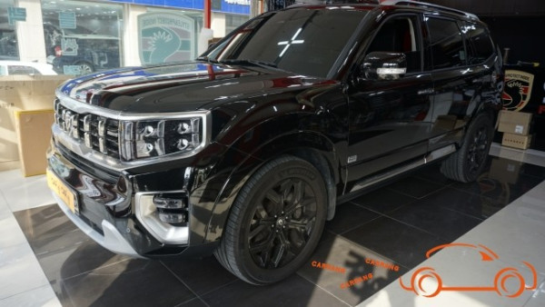

모하비 더 마스터가 입고되었습니다

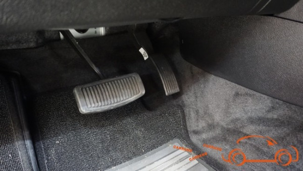

아~~ 서스펜디드 페달~
모하비라는 차량이 가격이 저렴한 것도 아니고
증말...... 차라리 몇만 원 더 받아서
좀 더 좋은 주행 환경을 만들어 주면 안 되었는지
대부분 모하비를 구매하시는 고객님들은 장거리 용으로
이차를 구매하지
시내 주행용으로 구매하시는 분들은 많이 안 계시거든요
그러니 이 페달이 얼마나 불편하셨겠어요
출퇴근은 세단으로 하시고
주말에 차박이나 캠핑 다니실 때 모하비를 주로 이용하시기 때문에
아무래도 페달이 더욱더 비교가 되셨을 것 같아요
크루즈 컨트롤 기능을 쓰지만
그래도 발목이 피로하시더랍니다

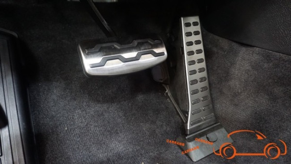

저희가 오르간 페달 시공할 때
꼭 고객님들께 앉아보시고 밟아 보시라고 하는데요
혹시나 너무 허리 굽혀 작업하시는 사장님한테 죄송해서
괜찮다고 하시면 안 됩니다
페달은 안전과 관계가 있기 때문에
정말 꼭 조금이라도 불편하신 점은 말씀해주셔야 합니다
페달뿐만 아니라 다른 시공을 하셨더라도
혹시나 불편하시면 말씀을 해주세요
저희도 사람이고
고객님들의 형태가 다양한지라 100% 완벽한 작업을 해왔다고 할 수는 없지 않겠습니까???
모하비 고객님은 아주 만족하셨습니다
아주 사소한 부분이지만
페달 시공 후 바닥 매트를 깔끔하게 잘라주시는 것도 맘에 들어 하셨어요

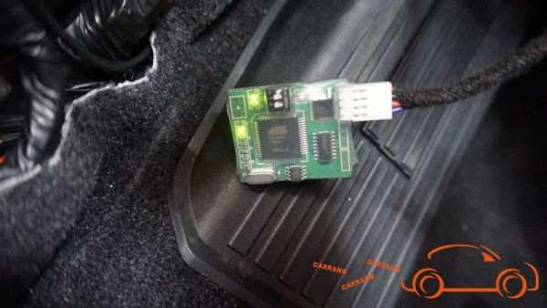

두 번째는 근접 도어 모듈
오르간 페달만 생각하셨던 고객님 눈에 띄게 된 이 모듈은
앞으로 고객님께 많은 편리함을 가져다 줄 것으로 예상됩니다~

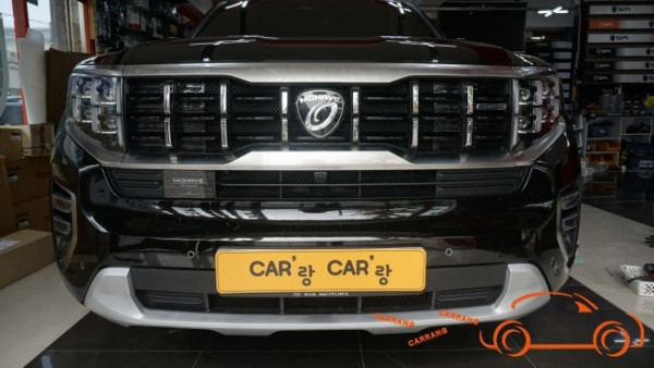

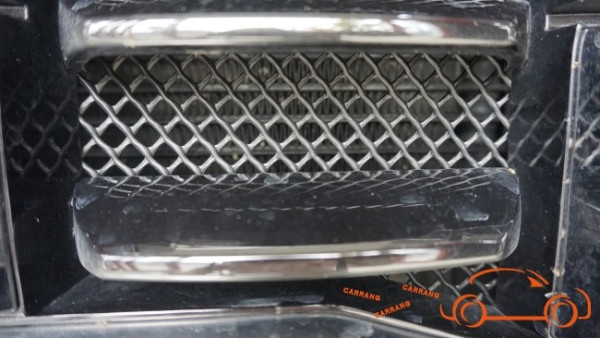

세 번째는 심혈을 기울인 그릴 내 그물망입니다
원래 그물망이 시공이 되어있었습니다
목포에서 시공했는데
고정이 잘 안되어있고
소리도 나고
손가락으로 누르면 쑥~~ 뒤로 밀리더라구요
그래서 고객님이 새로 해달라고 하셨어요
그래서 저희가 기존 거 탈거하고
(사실 수정만 하려고 했으나... 그러기엔... 너무 ....할말하않)

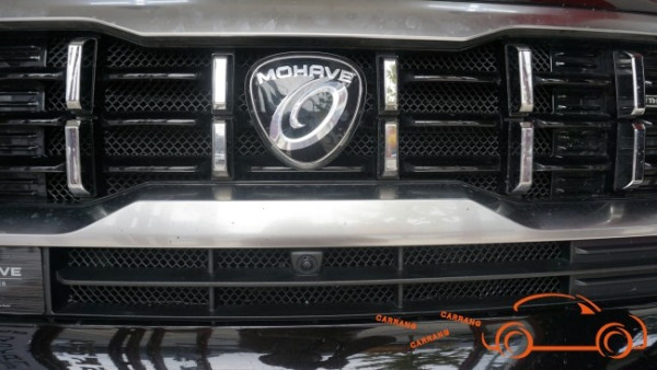

보통 저희가 테두리를 볼트로 조이고
그릴 사이사이는 작은 케이블 타이로 고정하는데
모하비의 그릴은 보기보다 너무 길어서
길고 굵은 것으로 해야 하는데
그러면 너무 티가 나기 때문에
안쪽에서 드릴로 살짝씩 뚫었습니다
그 구멍으로 그릴 망을 고정했기 때문에
보시다시피 고정한 부분이 밖에서 보면 아예 티가 안 난답니다
위아래로 케이블 타이를 30개 이상 쓴 것 같아요
요렇게 그릴 사이를 메꾸고 있죠?
손으로 꾹꾹 눌러봐도 밀리지 않게끔 짱짱한 시공을 했답니다

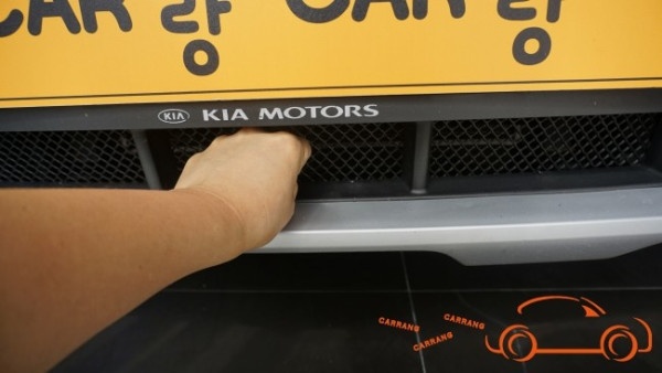

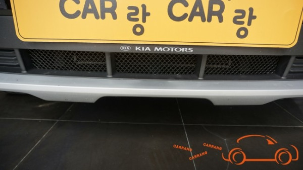

모하비는 그릴이 세 군데가 있어요
이렇게 번호판 아래에 하나 더 있어요
근데 이 공간은 시공이 안되어 있었어요
이렇게 주먹도 들어갈 만큼 큰 곳인데
거기서 시공을 하지 않으셨더라구요
저희는 놓치지 않고 해드렸습니다
완벽하게 시공되었습니다
