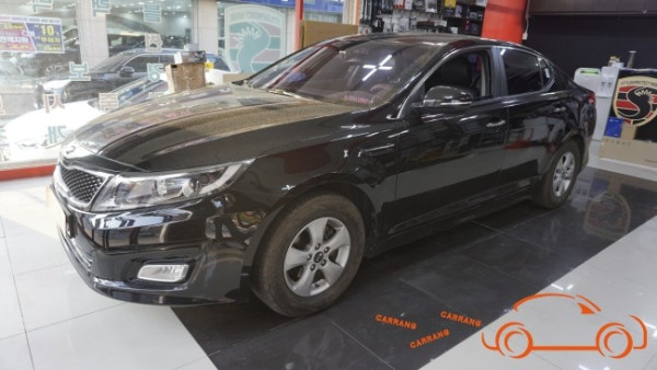

더 뉴 K5가 입고되었습니다

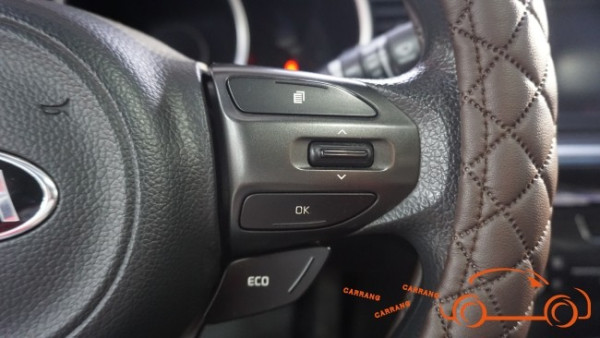

크루즈 버튼이 빠진 핸들 리모컨이죠?
대부분 차의 크루즈 컨트롤 기능은
리모컨만 교체하면 바로 사용이 가능한데
연식이 조금 오래되거나
더 뉴 K5 같은 경우는 바로 사용이 안 됩니다

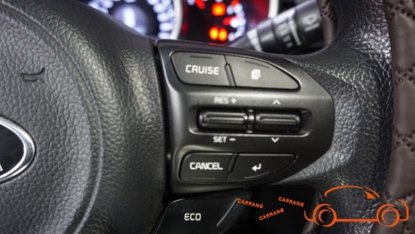

계기판에 LED를 이식하는 거까지는 아니지만
추가적인 작업이 들어가야 사용이 가능하답니다~

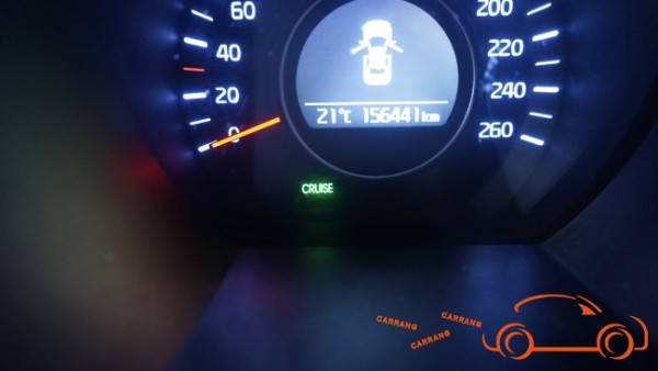

크루즈 기능이 활성화되었죠?
다른 차량보다 시간이 좀 더 걸렸답니다

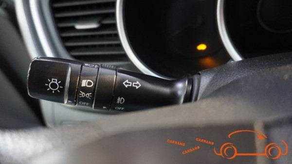

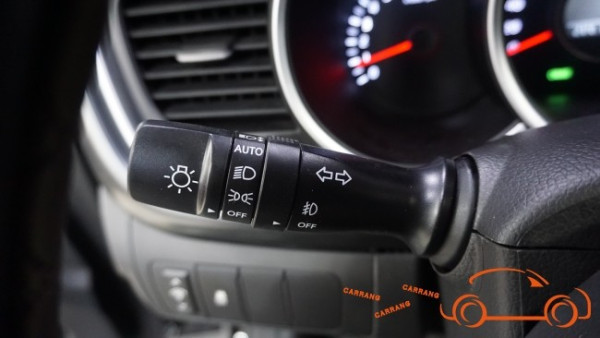

핸들 탈거하면서 오토라이트도 같이 시공했습니다
오토 글씨가 없는 펑션 스위치죠?
저 아이만 교체가 됩니다

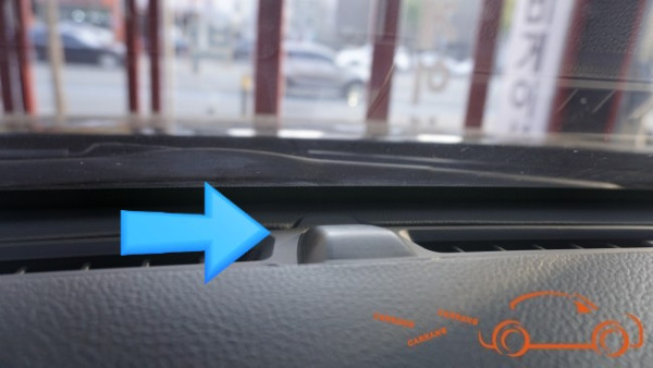

조도센서 또는 포토 센서라고 불리는
이 부품을 교체를 해야 하는데 ....
이게 참 일입니다
센서가 작동을 하려면 배선 연결을 해야 하는데 .....
이게 참.... 많이 힘듭니다
좁고 좁은 저곳으로 배선을 빼는 게 정말 힘듭니다
다른 차량에 비해 유난히 정말 힘든
k5랍니다
펑션키까지 교체하면 끝
이제 오토라이트 기능을 사용하실 수 있답니다
