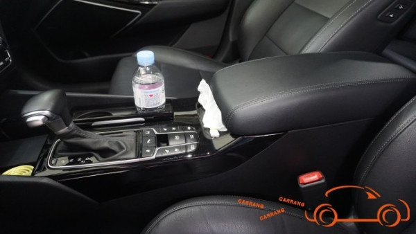

K7의 콘솔이죠??
다 탈거합니다
기어박스 부분까지 다요~~

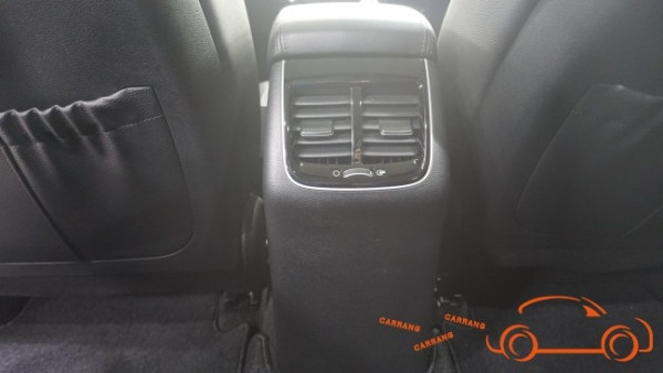

기존의 리어는 이렇게 에어컨 송풍구만 있었어요

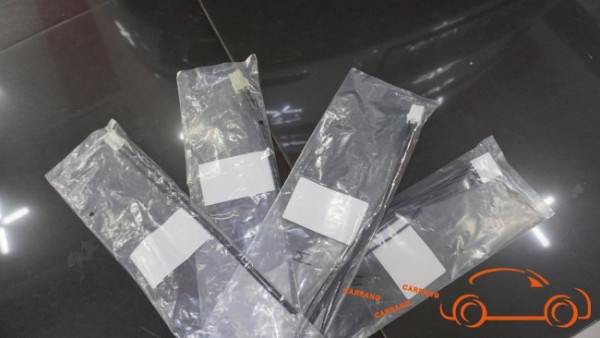

아예 부품이 이렇게 나오니 교체하기가 쉬울 것 같지만..
배선 작업은 차라리 저희 만드는 것보다 조금 더 어렵습니다
커넥터도 여러 가지 들어가는~!

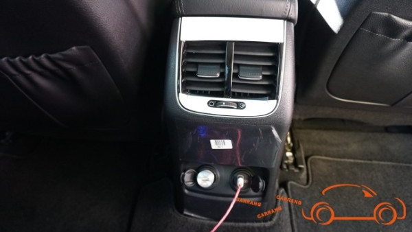

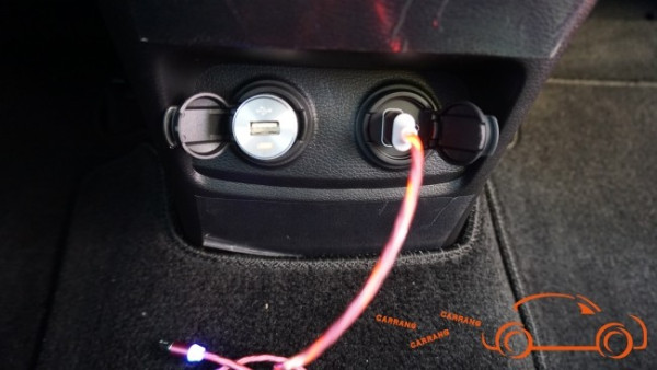

교체가 되었습니다
usb 충전 단자와
시가잭 타입의 단자 두 가지가 시공되어있네요
두 가지다 충전이 잘 되는 걸 확인했습니다
