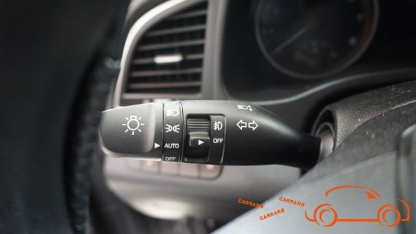

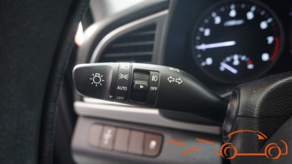

오토 라이트가 아니죠?
오토 글씨가 없잖아요??

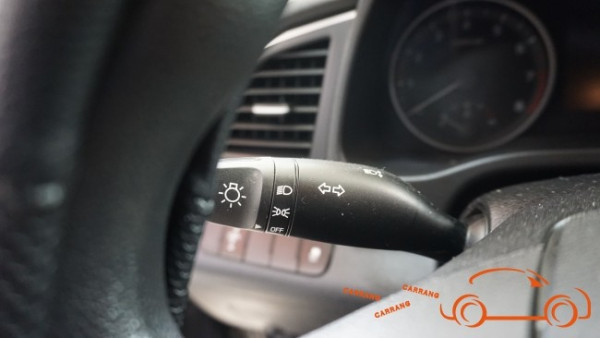

짜라란~
오토라는 글씨가 생겼습니다
이제 라이트는 오토로 두시고 다니시면
터널과 그늘에서 알아서 켜집니다~
물론 OFF 하면 꺼져요

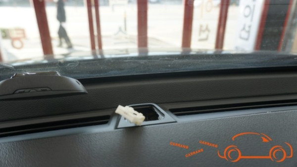

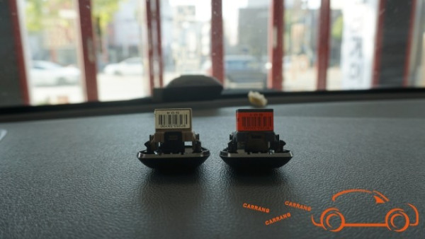

조도 센서를 교체해야 오토로 켜졌다 꺼졌다가 가능하겠죠?
빨간 게 조도 감지가 되는 센서입니다
커넥터에 꽂아주면 됩니다~

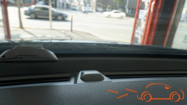

사실 교체 해도 잘 모르긴 합니다
기존것과 모양이 같거든요
기능은 다르지만 모양이 같기 때문에
시공 과정을 지켜보지 않으신 고객님은
바뀐지도 모르시죠

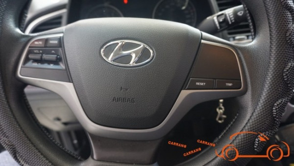

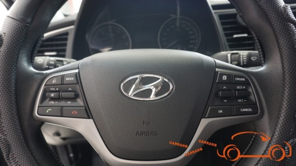

이렇게 핸들 리모컨을 휑하게 만들어 두었더라구요....
차라리 리셋과 트립을 크게 만들지...
여튼 이렇게 누가 봐도
옵션이 비어 보이는 리모컨이었습니다

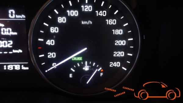

오토 크루즈 기능이 추가되었습니다
사용도 가능하십니다~
