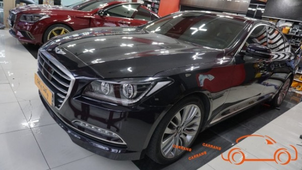

제네시스가 입고되었습니다

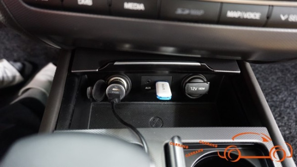

기존의 시거잭과 USB단자가 숨겨져 있던 포켓을 통으로 교체한답니다
꽤 간단한 시공입니다

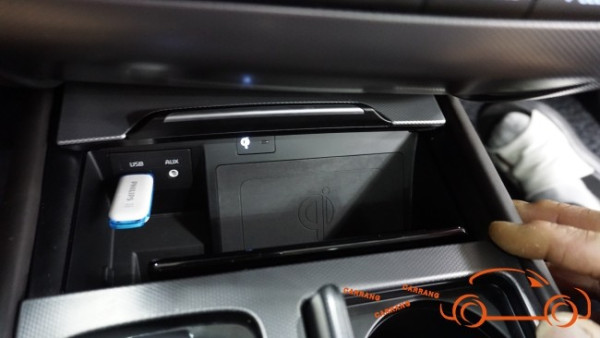

부랴부랴 거래처에 말해서 얼른 새제품으로 가지고와서 해드렸습니다
USB 단자가 옆으로 옮겨지고 무선 충전기 패드가 생겼네요
바닥에 눕혀서 충전하는 거 아니구요
기울리듯 세워져서 충전이 됩니다
휴대폰을 올려두면 충전이 잘 되고 있다는 뜻으로 점등이 됩니다

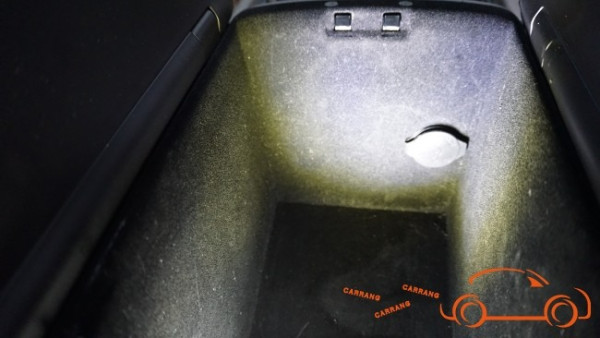

그럼 사라진 시거잭은 어디로 갔을 까요??
콘솔 박스 안으로 넣어드렸습니다
자주 쓰실 건 아니라서 최대한 콘솔 내부를 사용하는데 불편함이 없으시라고 끝부분에 시공했어요

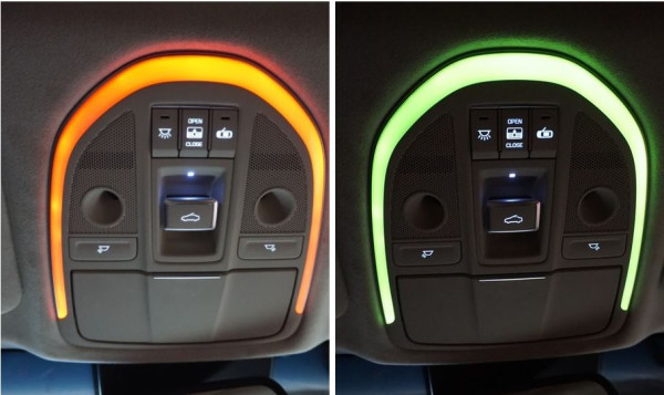

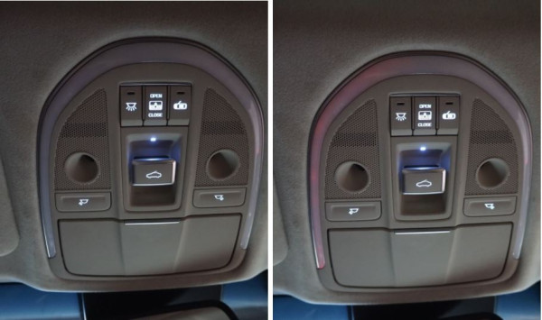

DH 의 실내등입니다
보시다시피 엠비언트 아크릴이 있는데요
순정은 단색으로 빛이 나죠
근데 고객님은 컬러풀한 걸 원하셨고
저희가 RGB 엠비언트 모듈을 연결해드렸습니다
영~~~ 색이 어정쩡할 때 찍혔네요
(블루투스 연동하기 전이라 속도 조절이 안되니
색이 빨리 변환돼서 포착하기가 쉽지 않았습니다.. ㅎ)
하지만 고객님이 만족하셨으니 된 거죠~~~?

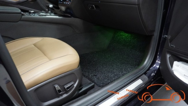

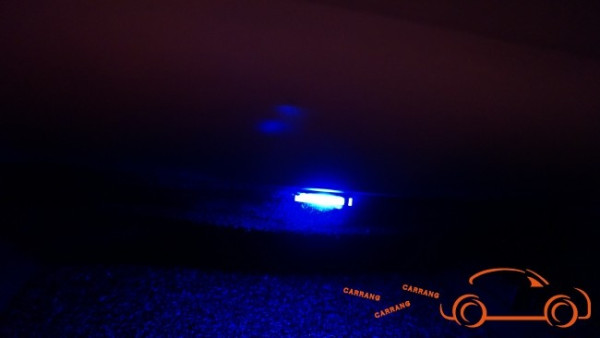

풋등도 RGB로 시공하셨습니다
제네시스의 순정 풋등은 1열에만 있기도 했지만
드라이브 모드로 변환되면 꺼져버리기 때문에
고객님은 좀 더 확실한 풋등을 원하셨고
저희가 RGB 로 시공해드렸습니다

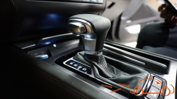

기어봉도 K7걸로 교체하셨어요
원래 며칠 전에 이 기어봉 교체하러 오셨다가
인연이 돼서 나머지 시공도 하시게 된 거였답니다

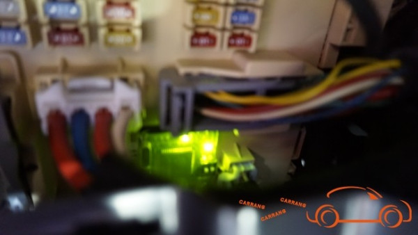

마지막으로 제네시스 모듈입니다
초록색을 빛나고 있는 게 모듈입니다
먼저 키를 가지고 다가가면 도어가 열림이 되거나
멀어지면 잠기는 기능이 있는 근접 도어 (오토 도어) 기능이 있구요
리모컨으로 도어를 닫을 수 없었던 전동 트렁크를 리모컨으로 닫을 수 있게끔 해주는 기특한 모듈입니다
