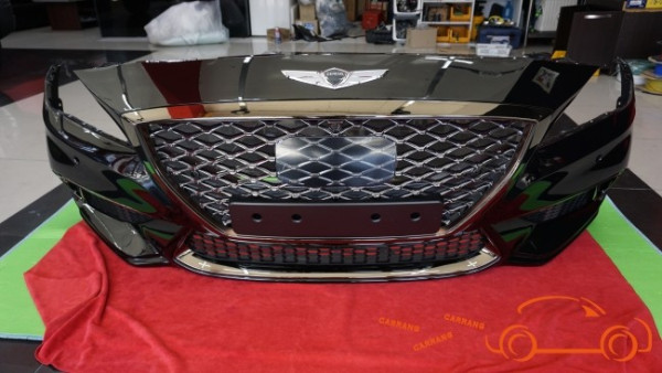

고객님의 차가 입고되기 전
도색 된 범퍼와 그릴이 들어오면
조립을 미리 합니다

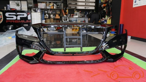

범퍼가 먼저 입고되었고요
그릴을 조립합니다
큰 상단 그릴과
하부의 그릴
그리고 양쪽 닥트 부분까지
미리 조립해두면
나중에 교체하기가 좀 더 수월해집니다

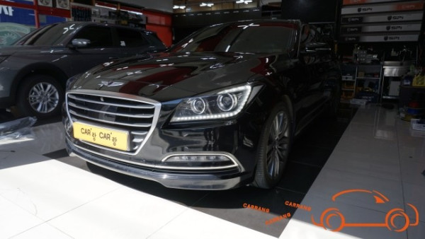

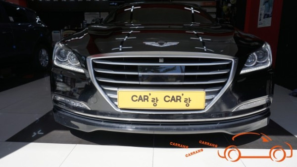

제네시스 DH가 입고되었습니다
현대차 특유의 가로 그릴이죠~~

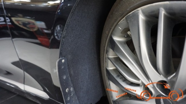

많은 분들이 범퍼만 떼었다 붙이는 줄 아시는데
범퍼에 맞는 다른 부품을 교체해야 합니다

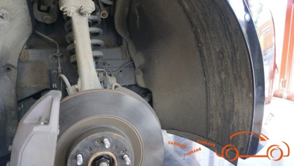

예를 들면 이런 휠 하우스 커버 같은 거죠
스포츠는 에어 닥트가 있기 때문에
구멍이 있는 스포츠용 휠 하우스 커버로 교체합니다
새 걸로 교체되었습니다

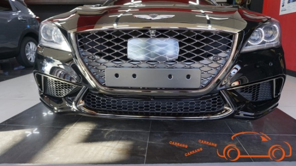

이제 본격적으로
범퍼를 교체할까요???
교체되었습니다~

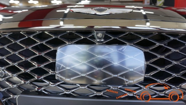

전방 카메라도
SCC 아크릴도
고대로 교환되었습니다

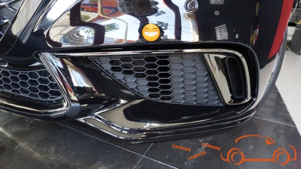

휠 하우스 커버를 교체하게 만든
에어 닥트입니다

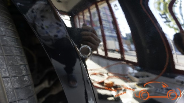

6구 센서 차량이라서
타이어 옆부분의 센서까지
저희가 홀 가공을 해서 이식해줍니다
